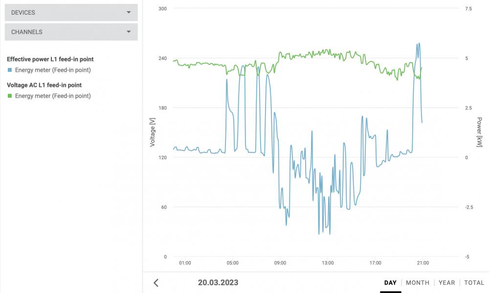

    Dentro de poco tendré el mismo problema pero con un fronius primo 6kw. De momento las conclusiones que he sacado desde que abrí el hilo.
    - Si llega de la red 245, mi inversor no tiene casi margen para exportar llegando a superar los 252v que por normativa el inversor se reinicia 3 minutos. Aquí toca pelearse con la distribuidora porque cuando me quejé la tercera vez vino un electricista que me dijo que llamase cuando viera valores por encima de 245 para probar si cambiando de fase se arregla. Otra opción que me dijo es que pueden enviar "un informe" a la distribuidora para que toquen el transformador y bajen unos puntos el voltaje.
    Han avisado que este miércoles cortan la luz cinco horas y llamé a la distribuidora para saber que es y me dijeron "cambio de transformador". A ver si es que van a renovar el tranformador porque el que hay aquí tiene más años... Después de eso seguiré mirando si se solucionó el problema, si empeoró...
    - Limitar la exportación máxima. Es la opción con la que estoy ahora entre semana, dejando al 50-60% la limitación. Este fin de semana he visto como podía exportar 4000w sin despeinarse, con lo cual en mi caso veo bastante claro que entre semana no hay suficientes consumos a mi alrededor de vecinos para absorver ese excedentes y me pasa lo mismo.
    - Existe un estabilizador monofásico bidireccional (en comentarios anterior puse la información) que evita que el inversor se corte cuando supera el límite de 252v, bajando el voltaje a 23v de la que llega al inversor. Como no encuentro opiniones de clientes esta opción me la guardo todavía.
    - Hay otros foreros que su solución pasa por cambiar la acometida. Cosa que pensaba que era mi caso hasta que vi como podía exportar 4000w sin pasar de 245 un sábado, y un lunes no poder exportar ni 800w a una hora determinada.
    Por lo visto la solución no es clara y depende del caso y la distribuidora no pone mucho esfuerzo.

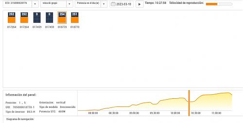

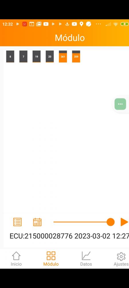

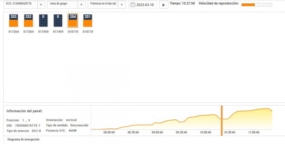

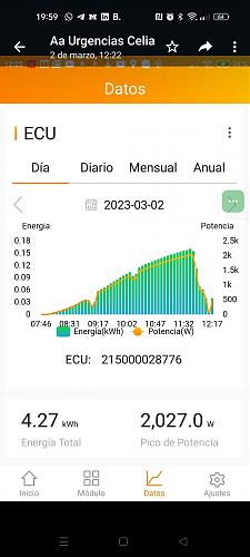

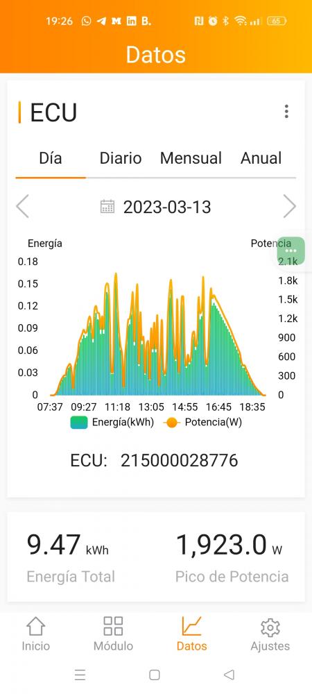

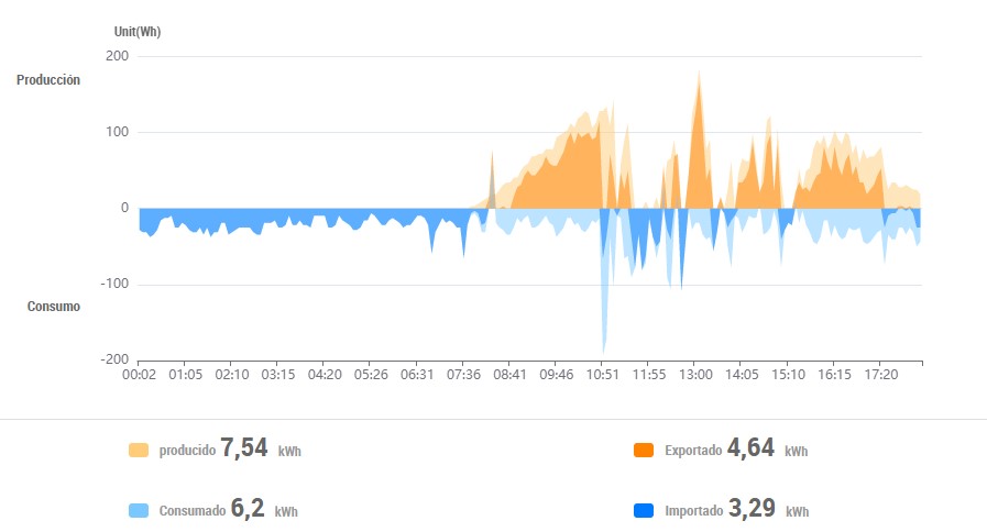

    Hola foreros,
    Soy un usuario de una instalación nueva sin conocimientos de electricidad, y no se si lo que le pasa a mi instalación es lo que en este foro se esta poniendo encima de la mesa.
    Os planteo mi problema y si podéis por favor orientarme.
    Tengo una instalación que me han hecho hace 30 días y la empresa que me la ha instalado no me la resuelve, y dice que el fabricante AP Systems a quien se lo han consultado, tampoco le da solución.
    El problema es que la producción no se mantiene estable en las horas del mediodía, a esas horas la producción se desploma, que es cuando tenían que estar produciendo más. Os adjunto unas gráficas donde se ve que la campana de Gauss sube correctamente hasta las 11:00 aproximadamente y empieza a hacer cosas raras y se desploma la producción haciendo dientes de sierra y estabilizándose al atardecer, incluso en la APP veo que hay paneles que se quedan a "0" de producción y los de al lado produciendo correctamente.
    ¿Alguien me podría dar la pista de que podría estar pasando?

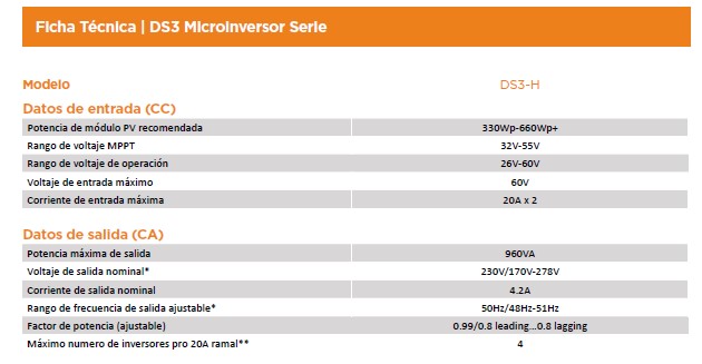

    Instalación:
    6 placas de JASolar de 460W 2,7Kw.
    3 Microinversores de APSYSTEMS DS3-H 960W, 2 Paneles por Microinversor
    1 Unidad de comunicación ECU-C APSYSTEMS
    Orientación sur.Inversor se desconecta por superar los 252v-screenshot_2023-03-13-19-59-47-11_6012fa4d4ddec268fc5c7112cbb265e7.jpgInversor se desconecta por superar los 252v-screenshot_2023-03-13-19-59-28-48_6012fa4d4ddec268fc5c7112cbb265e7.jpgInversor se desconecta por superar los 252v-screenshot_2023-03-13-19-26-56-22_c3dc8e3ed3d31bd8520a4ca568bd4973.jpgInversor se desconecta por superar los 252v-img-20230310-wa0001.jpg

    la empresa que te ha instalado los microinversores debe ver que la alarma que salta seguramente es la de sobretension y eso es algo que se ve y no hace falta llamar a APsystem.
    El problema puede venir por dos sitios.
    El primero es la calidad de la acometida que llega a tu vivienda y un voltaje ya de entrada bastante alto.
    El segundo es que el cableado de los micros hasta llegar al IGA no sea por lo menos de 6mm para no añadir problemas a una vivienda ya de por si conflictiva en lo que a voltaje se refiere.
    Comprueba que el camino de los micros hasta el cuadro sea de 6mm aunque ellos te digan que para 2700w no hace falta.
    Si se pide permiso a la distribuidora se puede aumentar la tolerancia del voltaje por ejemplo de 253v a 256v.
    Por cierto, si no tenias problemas de tejado para esos micros mejor poner placas de 550w que la diferencia es poca y aumentas producción por casi el mismo trabajo.

    hoy he estado tomando muestras de Tension todo el dia en un enchufe de la cocina y daba estos Voltajes:
    8:00 243v
    9:10 240v
    10:40 247v
    11:00 253v
    12:00 247v
    13:00 242v
    15:50 244v
    16:20 248v
    18:00 246v
    ¿Considerais que estas tensiones hacen que se paren los Microinversores a determinadas horas?
    Por lo que leo en Ficha técnica de los Micros el rango de voltaje lo tiene mas amplio?? 170V - 278V
    Inversor se desconecta por superar los 252v-captura-pantalla-2023-03-14-182545.jpg
    Y la gráfica de hoy en las horas del mediodía (dia muy soleado sin casi nubes) ha sido una montaña rusa.
    Inversor se desconecta por superar los 252v-captura-pantalla-2023-03-14-182103.jpg

    Si, además ten en cuenta que el polímetro con el que has medido puede tener un pequeño error, pero ya con algo cercano a 250V (medido en el polimetro) te va a hacer parar algún micro, ya que este ha de subir algo esa tensión para verter a la red. Esta regulado en el RD 1699/2011 y es el reglamento que se aplica cuando configuras o te configuran la instalación. Si no recuerdo mal, hay una sobretension de nivel 1 a 253v y otra de nivel 2 a 263v. Si el micro supera esos valores, por normativa, ha de desconectarse durante al menos un tiempo determinado. Se pueden editar esos valores en la configuración aplicada en el microinversor, pero yo no lo haría, al menos como primera opción.
    Otra cosa diferente es la tensión que legalmente debe darte la distribuidora, que la regula el RD 1955/2000 y es un +- 7% del valor nominal (230V).
    Los datos de la ficha que indicas, es el rango de tensión en el cual el microinversor es capaz de funcionar, pero por diseño, es decir, que teóricamente el micro podría trabajar a un voltaje de 278V, pero eso seguramente haga envejecer componentes internos. Lo mismo pasa si nos llega una tensión superior a la legalmente normalizada en los aparatos que tenemos en casa: TV, lavadoras, frigoríficos, ordenadores, etc. Aguantar 250V los aguantan, pero seguramente estés envejeciendo aislamientos, componentes del circuito impreso, etc.

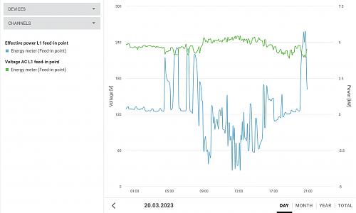

  25. #50
    UNominal está desconectado Forero Junior
    mar 2023
    Predeterminado Re: Inversor se desconecta por superar los 252v
    Hola, me acabo de registrar porque tenemos el mismo problema.
    Tenemos un sistema con 7.28 kWp y un Fronius Gen24 6kW, también tenemos una bomba de calor de 4.5kW y una potencia contratada de 8.8kW. La casa está en una zona rural y estamos al final de la línea de distribución.
    Ya hace 10 años pusimos una queja ante la distribuidora porque me di cuenta que la tensión que llegaba a casa era muy inestable. Vinieron, midieron, les dio un voltaje inferior a 190V y nos subieron la tensión en el transformador de 220 a 230V. Esto alivió el problema pero no lo solucionó, total que tras otra reclamación acabaron cambiando parte del cable los postes por otro de sección mayor. A partir de entonces la tensión se mantuvo cerca de 210V y solo en raras ocasiones bajaba de 190V. Nos dejamos de quejar porque nos parecía aceptable.
    En la actualidad con el cambio de tensiones nominales 230V la tensión estaba a 240V y al empezar a verter a la red a poco que inyectásemos más de 2 kW pasábamos de 250V y el inversor se limitaba.
    Como he comentado arriba, nunca nos llegaron a solucionar el problema del todo y tenemos bastante consumo en invierno con la bomba de calor. Con consumos de 5-7kW y cuando nos sumamos al consumo de algunos vecinos se siguen viendo tensiones de 190-200V.
    La semana pasada puse una queja a la distribuidora y les expliqué que la tensión se pasaba del +-7%. Vinieron a casa y bajaron un punto el transformador (ajuste de la conexión en el bobinado para controlar la tensión). Esto nos normalizó la tensión a 230V y ahora podemos inyectar hasta 3-4kW antes de que salte. Aún así seguimos teniendo el mismo problema fundamental. Los técnicos de la distribuidora nos están diciendo que limitemos la inyección en la configuración del inversor pero me niego, ya que seguimos teniendo el problema cuando consumimos. Además que pagamos por tener 8.8kW de potencia disponibles y esperamos que la red tenga la calidad de la normativa.
    Mañana llamaré a los técnicos otra vez y les explicaré bien la situación. Además tengo pruebas, ya que el Fronius nos permite grabar la tensión en la acometida y la potencia minuto a minuto.
    Mi sospecha es que cuando nos hicieron nuestra acometida, instalaron un cable nuevo desde 4-5 postes más cerca del transformador pero nunca cambiaron el cable que va desde el transformador hasta ese punto. Un mal diseño por su parte.
    Os invito a todos a que seáis pesados, es uno de los problemas de la generación distribuida pero las distribuidoras tienen que poder garantizar cierta calidad de la red.
    Ya teorizando, puede que llegue algún momento que esto se regule para dar un respiro a las distribuidora, en cuanto se empiecen a quejar del coste que les supone. Entonces probablemente nos hagan como se hace en Australia y nos obliguen a configurar los inversores a controlar tensión (Volt-VAr). Esto lo pueden hacer sacrificando algo de potencia activa (menos kW) y generando algo de potencia reactiva, haciendo que el inversor siga a la tensión. Claro que para esto, la distribuidora ha de comunicar ciertos parámetros para que si tienen compensadores de tensión o autotransformadores no se vuelvan locos. Esto es algo normal en grandes plantas fotovoltaicas.
    Como ejemplo aquí podéis ver el día de hoy, con el balance de consumo/inyección de potencia y el voltaje. El voltaje más bajo es de 213V y el más alto 250V. Los dos fuera del reglamento.
