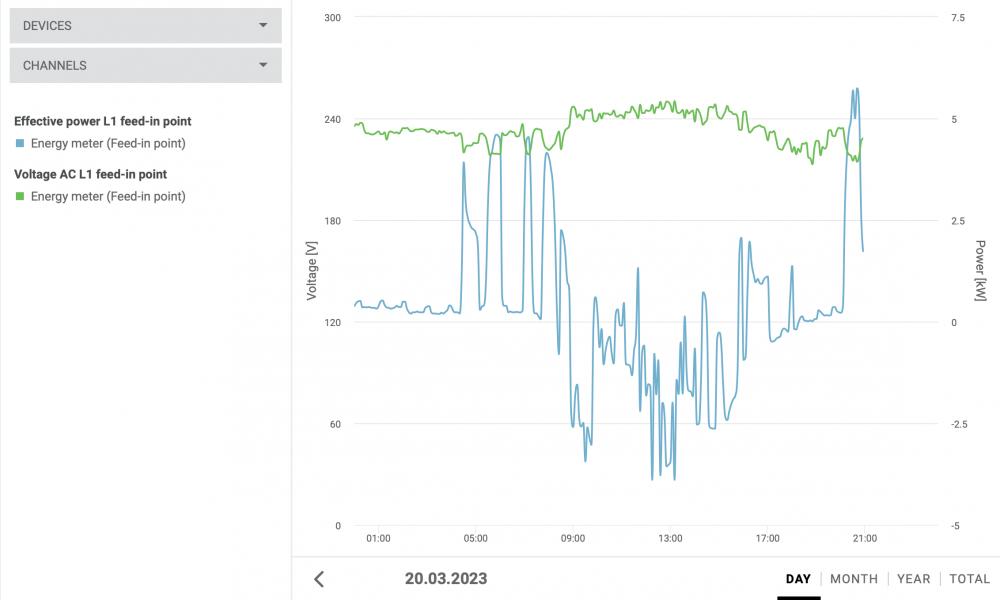

Alguien comentaba que obtenía tensiones diferentes si medía en el contador que si medía en el inversor. No se muy bien como obtener esas medidas en el contador, pero si son diferentes podría indicar que dicha subida se produce entre el contador y el inversor (quizas por una sección insuficiente) y no en la linea de distribución...
Pregunta para negrelle: ¿cómo puedo calcular la sección necesaria para poder inyectar hasta 10kw? (es trifásica, aunque supongo que eso no afectará al cálculo).
E150 Pues estoy en la misma situación que tu. A mi me llegan entre 240V-248V (en mi caso oscila bastante según el día y la hora y son medidas tomadas en el inversor) y como bien dices apenas queda margen para la inyección. Sólo he conseguido que la instalación funcione de manera estable limitando la inyección a 3kw (pudiendo inyectar hasta 10kw en picos de producción, pero a costa de saltarme los límites y llegando a tensiones excesivas en torno a los 260V). Respecto a reclamar, como ya han dicho por ahí arriba, partiendo de la situación de monopolio en la que estamos, las distribuidoras no tienen voluntad de que la situación cambie y por mi experiencia sólo van a darte largas y no hacer nada para facilitarte que puedas volcar tu excedente. Yo ya puse varias reclamaciones en su momento pero me respondieron que las tensiones se ajustaban a la normativa y que no había nada que hacer por su parte. En cualquier caso, y sin querer hacer de abogado del diablo, ahora me surge la duda respaldada por los mensajes de negrelle y Addy, de que quizás el problema esté en el cable de acometida y la sobretensión únicamente entre dicha acometida y el inversor.
Esto parece confirmar lo que comentamos, de que la sobretensión se inicia en tu instalación (medida del inversor) y no en el punto de suministro (medida del contador). Entiendo que partimos ya de una tensión próxima a los límites por parte de la distribuidora, pero entonces ¿por qué se desconecta el inversor si en el contador la tensión medida no llega al límite? ¿Cómo tomas las medidas de tensión en el contador? Entiendo que es un contador digital, ¿puedes ver esos valores en el mismo contador o usas alguna herramienta tipo polímetro o similar?
Entiendo que si, pero supongo que también habría que tener en cuenta el que va del contador a tu cuadro de protección. No soy experto ni mucho menos, pero según entiendo yo la limitación la va a marcar la sección de cable más pequeña entre tu inversor y la acometida. De nada sirve tener un cable de 25mm de acometida si luego el que llega a tu panel de protección es de 10mm (por decir algo). Para mi el símil es el de una tubería donde el caudal viene limitado por el diámetro del tubo más estrecho del circuíto (no se si es símil es acertado, pero para mi tiene sentido).
En mi caso tenemos contratados 10kw de suministro pero estoy empezando a pensar que posiblemente la instalación no esté preparada para esa potencia, aunque en teoría debería haber un boletín que la certificase para eso, pero empiezo a sospechar que negrelle pueda tener razón y que la distribuidora o el instalador o ambos se hayan pasado por el forro comprobar si la instalación estaba realmente preparada para eso, el boletín puede que tenga 30 años o más y se han hecho muchas modificaciones en la instalación desde entonces, así que creo que merece la pena cerciorarse de ésto antes de nada.
Respecto al trámite de cambiar la acometida, parece que negrelle está en ello, quizás nos pueda dar algo más de información.

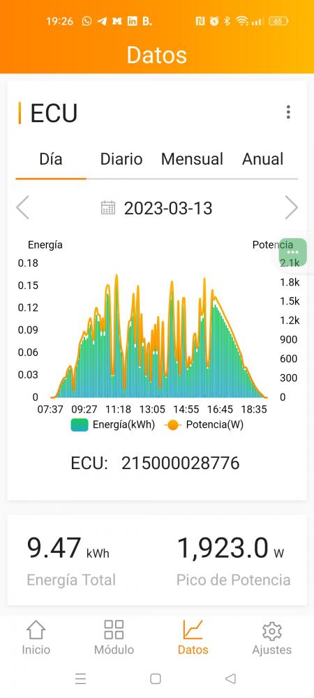

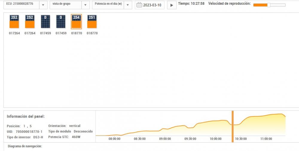

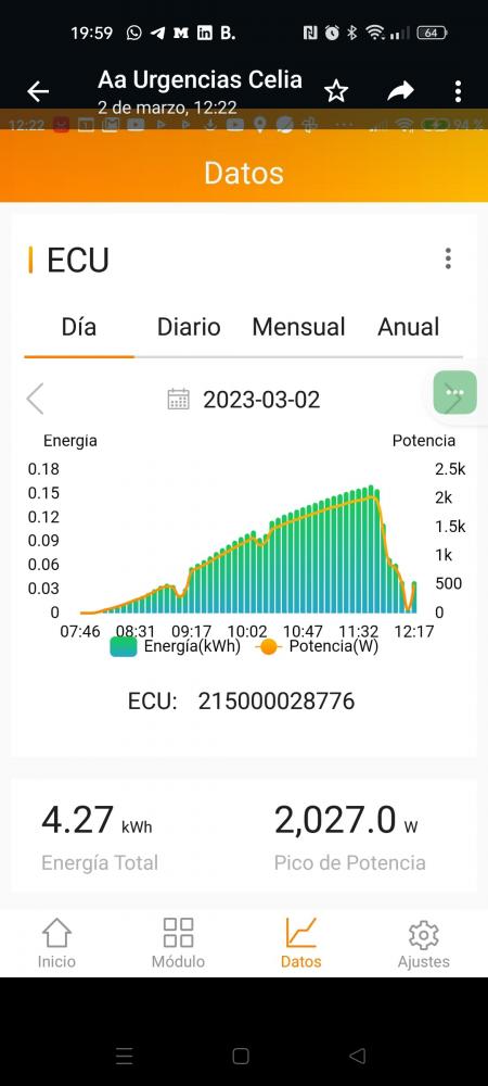

Hola foreros,
Soy un usuario de una instalación nueva sin conocimientos de electricidad, y no se si lo que le pasa a mi instalación es lo que en este foro se esta poniendo encima de la mesa.
Os planteo mi problema y si podéis por favor orientarme.
Tengo una instalación que me han hecho hace 30 días y la empresa que me la ha instalado no me la resuelve, y dice que el fabricante AP Systems a quien se lo han consultado, tampoco le da solución.
El problema es que la producción no se mantiene estable en las horas del mediodía, a esas horas la producción se desploma, que es cuando tenían que estar produciendo más. Os adjunto unas gráficas donde se ve que la campana de Gauss sube correctamente hasta las 11:00 aproximadamente y empieza a hacer cosas raras y se desploma la producción haciendo dientes de sierra y estabilizándose al atardecer, incluso en la APP veo que hay paneles que se quedan a "0" de producción y los de al lado produciendo correctamente.
¿Alguien me podría dar la pista de que podría estar pasando?
Instalación:
6 placas de JASolar de 460W 2,7Kw.
3 Microinversores de APSYSTEMS DS3-H 960W, 2 Paneles por Microinversor
1 Unidad de comunicación ECU-C APSYSTEMS
Orientación sur.Archivo adjunto 29592Archivo adjunto 29593Archivo adjunto 29594Archivo adjunto 29595

la empresa que te ha instalado los microinversores debe ver que la alarma que salta seguramente es la de sobretension y eso es algo que se ve y no hace falta llamar a APsystem.
El problema puede venir por dos sitios.
El primero es la calidad de la acometida que llega a tu vivienda y un voltaje ya de entrada bastante alto.
El segundo es que el cableado de los micros hasta llegar al IGA no sea por lo menos de 6mm para no añadir problemas a una vivienda ya de por si conflictiva en lo que a voltaje se refiere.
Comprueba que el camino de los micros hasta el cuadro sea de 6mm aunque ellos te digan que para 2700w no hace falta.
Si se pide permiso a la distribuidora se puede aumentar la tolerancia del voltaje por ejemplo de 253v a 256v.
Por cierto, si no tenias problemas de tejado para esos micros mejor poner placas de 550w que la diferencia es poca y aumentas producción por casi el mismo trabajo.

Esos ceros absolutos en un micro-inversor huelen a desconexión por sobretensión, si. Eso lo puede ver tu instalador accediendo a la ECU-C y viendo el registro de incidencias que generan los propios microinversores (si no te hace caso, dime y vemos otra opción); a mi me ha pasado por el motivo que se trata en este hilo (sobretensión ≥ 253V) y en ese caso el inversor se para. No tiene por qué afectar a todos los micro-inversores si la tensión no varía mucho de esos límites. Aquí un ejemplo del pasado día 6 de Marzo, donde dos de los tres DS3-H que tengo se pararon:
https://i.imgur.com/SrNK0s5.png
La solución a esto, pues se está hablando aquí de ello; yo he tenido este problema y de vez en cuando lo sigo teniendo en la instalación en una pequeña población de zona Iberdrola. La planta solar no lo provoca porque la mayoría de las veces se da por las noches, así que en mi caso opto por ser "cansino" abriendo incidencias, ya que no quiero modificar los parámetros de ajuste para la conexión a red que se cargan a los micros.
Lo dicho, confirma primero con tu instalador y la manera de resolverlo ya es otro paso.

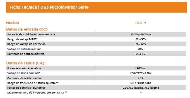

Por lo que leo en Ficha técnica de los Micros el rango de voltaje lo tiene mas amplio?? 170V - 278V
Archivo adjunto 29609
Y la gráfica de hoy en las horas del mediodía (dia muy soleado sin casi nubes) ha sido una montaña rusa.
Archivo adjunto 29608

Si, además ten en cuenta que el polímetro con el que has medido puede tener un pequeño error, pero ya con algo cercano a 250V (medido en el polimetro) te va a hacer parar algún micro, ya que este ha de subir algo esa tensión para verter a la red. Esta regulado en el RD 1699/2011 y es el reglamento que se aplica cuando configuras o te configuran la instalación. Si no recuerdo mal, hay una sobretension de nivel 1 a 253v y otra de nivel 2 a 263v. Si el micro supera esos valores, por normativa, ha de desconectarse durante al menos un tiempo determinado. Se pueden editar esos valores en la configuración aplicada en el microinversor, pero yo no lo haría, al menos como primera opción.
Otra cosa diferente es la tensión que legalmente debe darte la distribuidora, que la regula el RD 1955/2000 y es un +- 7% del valor nominal (230V).
Los datos de la ficha que indicas, es el rango de tensión en el cual el microinversor es capaz de funcionar, pero por diseño, es decir, que teóricamente el micro podría trabajar a un voltaje de 278V, pero eso seguramente haga envejecer componentes internos. Lo mismo pasa si nos llega una tensión superior a la legalmente normalizada en los aparatos que tenemos en casa: TV, lavadoras, frigoríficos, ordenadores, etc. Aguantar 250V los aguantan, pero seguramente estés envejeciendo aislamientos, componentes del circuito impreso, etc.
Comentamos. Un saludo.

Hola, me acabo de registrar porque tenemos el mismo problema.
Tenemos un sistema con 7.28 kWp y un Fronius Gen24 6kW, también tenemos una bomba de calor de 4.5kW y una potencia contratada de 8.8kW. La casa está en una zona rural y estamos al final de la línea de distribución.
Ya hace 10 años pusimos una queja ante la distribuidora porque me di cuenta que la tensión que llegaba a casa era muy inestable. Vinieron, midieron, les dio un voltaje inferior a 190V y nos subieron la tensión en el transformador de 220 a 230V. Esto alivió el problema pero no lo solucionó, total que tras otra reclamación acabaron cambiando parte del cable los postes por otro de sección mayor. A partir de entonces la tensión se mantuvo cerca de 210V y solo en raras ocasiones bajaba de 190V. Nos dejamos de quejar porque nos parecía aceptable.
En la actualidad con el cambio de tensiones nominales 230V la tensión estaba a 240V y al empezar a verter a la red a poco que inyectásemos más de 2 kW pasábamos de 250V y el inversor se limitaba.
Como he comentado arriba, nunca nos llegaron a solucionar el problema del todo y tenemos bastante consumo en invierno con la bomba de calor. Con consumos de 5-7kW y cuando nos sumamos al consumo de algunos vecinos se siguen viendo tensiones de 190-200V.
La semana pasada puse una queja a la distribuidora y les expliqué que la tensión se pasaba del +-7%. Vinieron a casa y bajaron un punto el transformador (ajuste de la conexión en el bobinado para controlar la tensión). Esto nos normalizó la tensión a 230V y ahora podemos inyectar hasta 3-4kW antes de que salte. Aún así seguimos teniendo el mismo problema fundamental. Los técnicos de la distribuidora nos están diciendo que limitemos la inyección en la configuración del inversor pero me niego, ya que seguimos teniendo el problema cuando consumimos. Además que pagamos por tener 8.8kW de potencia disponibles y esperamos que la red tenga la calidad de la normativa.
Mañana llamaré a los técnicos otra vez y les explicaré bien la situación. Además tengo pruebas, ya que el Fronius nos permite grabar la tensión en la acometida y la potencia minuto a minuto.
Mi sospecha es que cuando nos hicieron nuestra acometida, instalaron un cable nuevo desde 4-5 postes más cerca del transformador pero nunca cambiaron el cable que va desde el transformador hasta ese punto. Un mal diseño por su parte.
Os invito a todos a que seáis pesados, es uno de los problemas de la generación distribuida pero las distribuidoras tienen que poder garantizar cierta calidad de la red.
Ya teorizando, puede que llegue algún momento que esto se regule para dar un respiro a las distribuidora, en cuanto se empiecen a quejar del coste que les supone. Entonces probablemente nos hagan como se hace en Australia y nos obliguen a configurar los inversores a controlar tensión (Volt-VAr). Esto lo pueden hacer sacrificando algo de potencia activa (menos kW) y generando algo de potencia reactiva, haciendo que el inversor siga a la tensión. Claro que para esto, la distribuidora ha de comunicar ciertos parámetros para que si tienen compensadores de tensión o autotransformadores no se vuelvan locos. Esto es algo normal en grandes plantas fotovoltaicas.

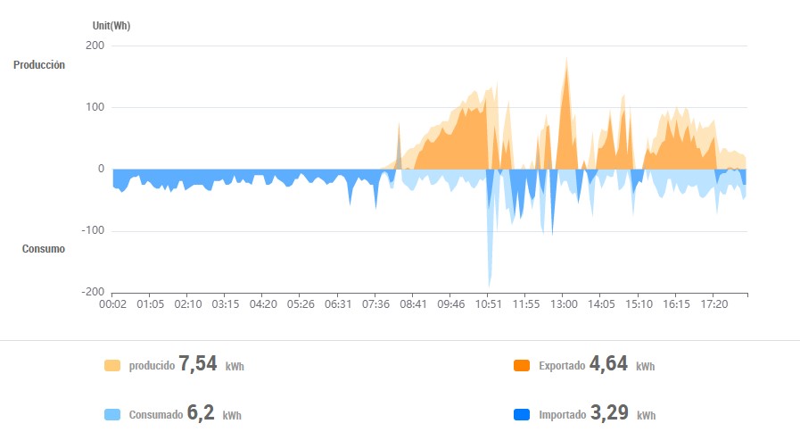

Como ejemplo aquí podéis ver el día de hoy, con el balance de consumo/inyección de potencia y el voltaje. El voltaje más bajo es de 213V y el más alto 250V. Los dos fuera del reglamento.
Archivo adjunto 29677
