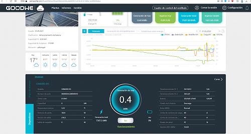

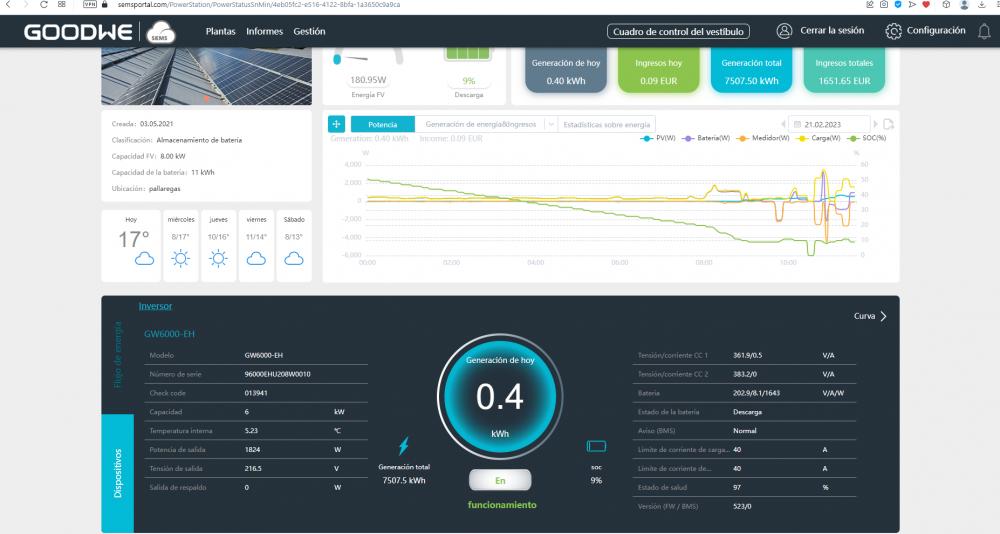

    Predeterminado Re: Backup inversor Goodwe GW6000-EH
    En el Sems Portal justo debajo de la pestaña de flujo de energía, esta la pestaña de dispositivos, ahí entre otros valores que también aparecen en PV Master, con mucho mas refresco, tienes el valor de temperatura interna, que no aparece en PV Master, y que es la única forma, que yo sepa de tener este dato, con el refresco de Sems Portal, obviamente. Ya se que en los avisos parámetros alarma de PV master aparece la temperatura, pero en Sems Portal se puede monitorizar con mucho más refresco. A mi personalmente la temperatura de los avisos sigue bien, la que se ha vuelto irreal, 5 grados, es Sems Portal.
    hhonda está desconectado Forero
    may 2016
    Lugo
    147
    Hola, si a mi ahí también me pone 5.23 grados, si eso no está bien, no se de donde lo sacan.
