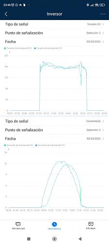

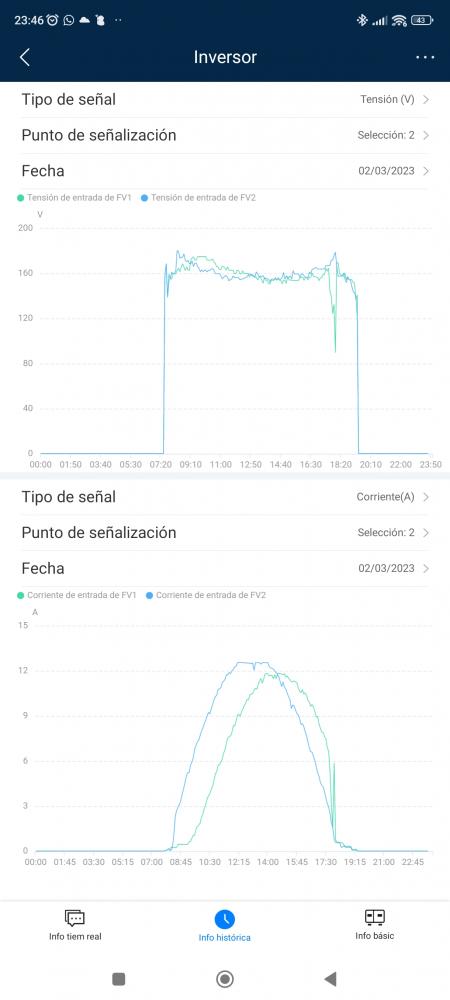

    Aquí otra captura. En la gráfica de abajo se ve la variación en las horas de trabajo de una fila de placas a la otra.

    Hola ampada.
    Revisando el gráfico de la intensidad que subiste ayer y lo que has dicho sobre tu instalación en éste hilo, siento decirte que no vas a sacarle el 100% a tus paneles... Aunque sí más del 90%.
    El motivo: la intensidad máxima que aportan tus paneles de 540W en los momentos de máxima producción parece superar la intensidad máxima de entrada de tu inversor.
    No has dicho qué inversor tienes, pero probablemente sea un SUN2000... Y la intensidad máxima de entrada de esos inversores es de 12,5A, mientras que la de los paneles de 540W suele rondar los 13,5A (dependiendo del fabricante).
    Por eso el gráfico de intensidad de uno de los strings es plano en su parte más alta, porque el inversor la está limitando, y cuando el sol vaya más alto tendrás más horas así. El MPPT del inversor limitará la intensidad subiendo algo la tensión. Eso no aprovechará toda la potencia de los paneles pero sí la mayor parte.
    Otra consecuencia es que el inversor se calienta algo más, pero eso no es un problema mientras no esté en un espacio cerrado que le impida disipar el calor (en ese caso se reduciría su vida útil)
    Solución? Creo que es mejor no hacer nada, no creo que te compense cambiar los paneles por otros menos potentes... Jaja.
    Al menos ya lo sabes y no se trata de ningún fallo, pero desde luego tu instalador es para NO recomendarlo.
    La ventaja es que en los días nublados obtendrás más potencia de la que te darían unos paneles de 400 y pico watios con una intensidad máxima de entre 11 y 12A.

    En cuanto a la limitación por intensidad del string dos que apunta DMayo, la tensión del conjunto de paneles del string es baja, por lo que el inversor aumenta la intensidad hasta el tope para encontrar el punto de máxima potencia, pero se queda corto al llegar al límite de 12,5A.
    Solución añadir otro panel al string o cambiar el tipo de panel o el inversor...que no creo que te salga a cuenta.
    A colación de lo hablado anteriormente: con 3 paneles el inversor si arranca, puede verse limitado en rendimiento.
    Si hacemos el cálculo a lo bruto...4 paneles de 540Wp tienen un rendimiento máximo de 540x4=2160W para alcanzar 2160W con un límite de 12,5 A necesitamos una tensión mínima de 2160W/12,5A=172.8V
    Parece ser que con el string de 4 no pasas de forma sostenida de los 160:V (40V por panel),con 5 no tendrías el problema.

    Buenas, con 5 paneles tendría la misma limitación de los 12,5 A, alcanzaría de forma sostenida los 200V, pero es que con 5 paneles necesitaría 2700/12,5=216V.
    No importa el número de paneles el tema es que esos paneles dan más amperaje de la que soporta el inversor y los limita a 12,5 A.
    Estoy en el mismo caso.
    Cierto, obviad lo que he dicho. Gracias por corregirme.
