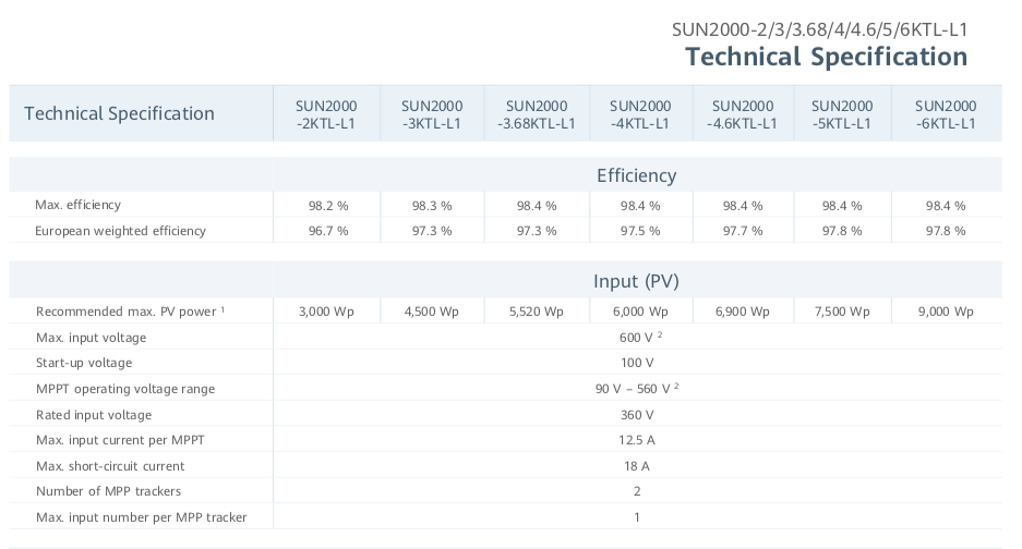

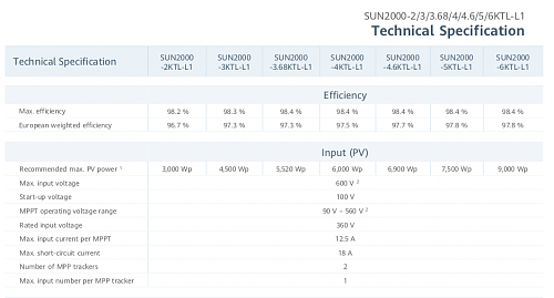

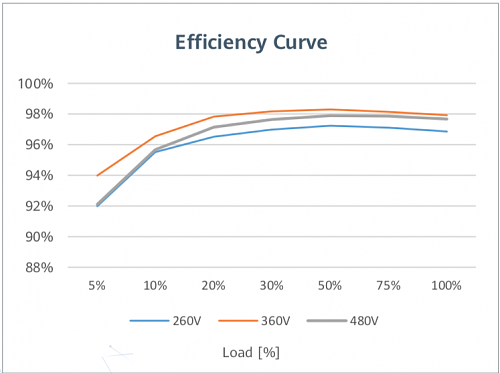

    Al hilo de esto, cuántas placas como mínimo habría que poner en cada string, porque me van a montar en breve 8 placas en un tejado a dos aguas y no se si montar las 8 en la misma orientación o montar 4 y 4 o 3 y 5, aunque tengo dudas que arranque el inversor por falta de voltios.
    Enviado desde mi M2007J22G mediante Tapatalk
  2. #27
    sep 2021
    306
    Predeterminado Re: Un año de fallo con huawei
    Cita Iniciado por loren_xrx Ver mensaje
    Mira la hoja técnica del modelo concreto, pero el voltaje de arranque de los SUN2000 es de unos 100V.
    Debería arrancar con 3 placas, con 4 seguro.

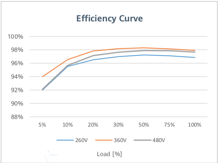

    Los Huawei Sun2000 KTL-L1 rinden con eficiencia máxima a 360V. Para maximizar eficiencia mejor 8 en un string, pero si te conviene aplanar la producción y abarcar un mayor horario mejor dos orientaciones.
    Aunque los MPPT arrancan a los 100V, yo pondría mínimo 4 paneles por string.

    Una pregunta, ¿el voltaje de arranque de la ficha técnica es por string o en total? Es decir, en el ejemplo anterior que arranca a 100V si tenemos dos string y cada uno de ellos tiene 90V, ¿el inversor arranca?
  6. #31
    DMayo está desconectado Forero
    oct 2022
    217
    Por string.
    Cada MPPT funciona de forma independiente y necesita que el voltaje esté dentro de sus márgenes de operación.

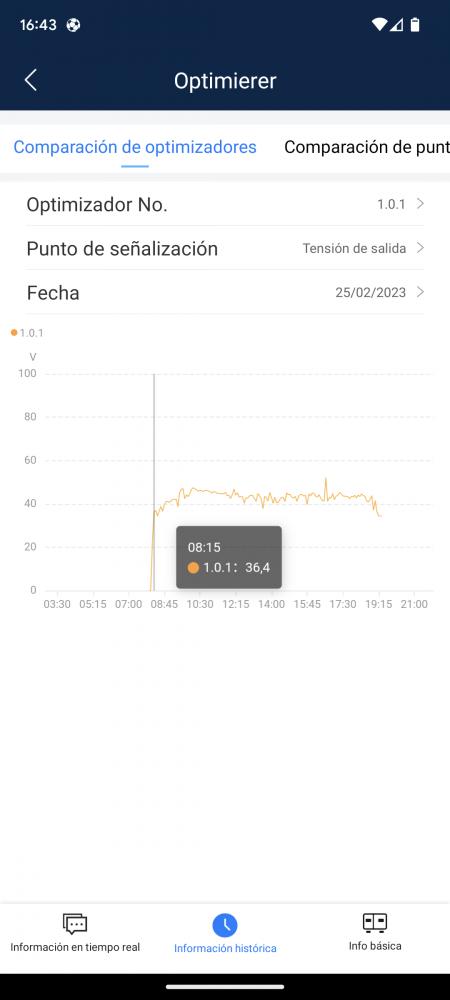

    Mirando la gráfica de uno de mis paneles ayer, un dia con muchos altibajos en la producción ya que fue un día que pasaron muchas nubes:
    Tienen 36v cuando arranca y al poco ya pasa a cerca del nominal, por lo que entiendo que no hay mucha diferencia entre el STC y el NOCT.
    La tensión se mantiene más o menos constante durante el día independientemente de la insolación, y lo que va variando es la intensidad.
    Supongo que el resto de paneles de 48V tendrán unos datos similares, voltio arriba o abajo.

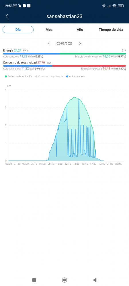

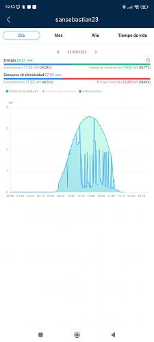

    Bueno, pues como dijo esta mañana Dmayo, llevo todo el día viendo la producción y he observado que, a parte de que ya funciona todo correcto, son más efectivas las placas. Me explico, por la mañana tiene su funcionamiento normal y por las tardes me produce más y la caída de la curva es más lenta. Así que, todo solucionado.
    Muchísimas gracias a todos por vuestra ayuda, sois unos máquinas.
