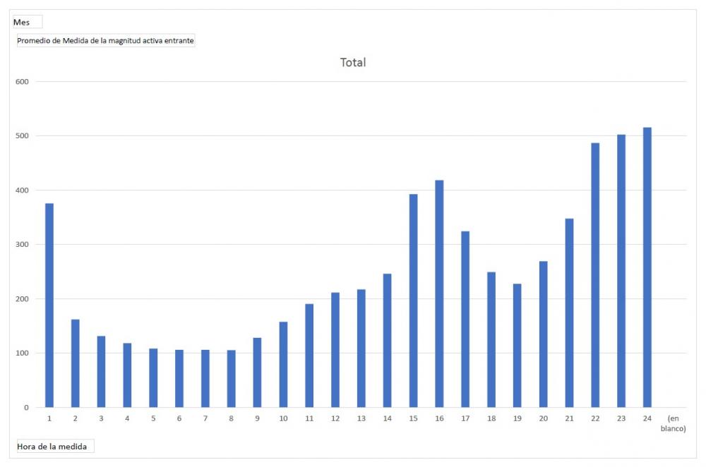

    Predeterminado Consulta Novato para instalación solar Autoconsumo
    Buenas! Como dice el título abro este hilo para varias consultas de novato. Llevo leyendo unos días sobre el tema, pero hay tanta terminología que me pierdo, así que perdonar cualquier barbaridad que pueda poner!
    Lo primero espero estar abriendo el hilo en el foro correcto, sino indicarme para rectificarlo.
    La instalación sería para la vivienda de mis padres que se encuentra en un pueblo de Ávila. Les han hecho varios presupuestos de comercializadoras y me han pedido que les echara una mano a ver si nos aclaramos.
    Para que tengáis una referencia su consumo durante el año 2022 (mirado en la info del contador inteligente) ha sido de 2.271 kWh.
    Todos los presupuestos que les han hecho, en principio basados en sus consumos, son bastante similares con 5 placas de 450 Wp.
    Como es lógico la potencia pico de la instalación en todos los casos también es bastante similar, en torno a los 2,0 - 2,3 kWp.
    Los precios de todos los presupuestos también son bastante similares, desde los 5100€ hasta los 5700€.
    Les han hecho un par de presupuestos adicionales con unas 9 placas, pero con esa cantidad de placas parece que no podrían acogerse a solicitar subvención, al estar la instalación sobredimensionada respecto a su consumo, por lo que lo más probable es que opten por presupuestos en torno a esas 5 placas (por si pueden pedir la subvención).
    Las marcas de los paneles solares de los presupuestos hay un poco de todo: JA Solar, Longi, JAM, Canadian. No sé cuál de las marcas son más recomendables.
    Respecto al inversor también hay variedad de marcas: Sungrow, Huawei, Fronius, SMA. Por lo que leo Huawei es bastante común verla en los inversores, pero no sé si las otras son también más o menos recomendables.
    Por otro lado mirando sus gráficas de consumo hemos visto que el mayor consumo lo hacen en la franja horaria de 10 a 12 de la noche (horas en las que nunca estarán las placas generando) y por eso hemos preguntado si tendría sentido instalar baterías, pero en principio todos nos han recomendado no ponerlas. No sé que opináis.
    Por último respecto al tema de subvenciones estoy un poco confundido: en un caso les comentaron que las subvenciones (en Castilla y León), aunque están abiertas hasta finales de 2023 ya se habían agotado los fondos destinados; pero en otros dos presupuestos recientes les han comentado que se pueden solicitar y las están concediendo... Por lo que no sé muy bien a qué atenerme, si hay fondos o no (algunas empresas gestionan gratuitamente la subvención, pero otras cobran por la gestión y ya fastidiaría pagar la gestión si saben que ya no hay fondos...).
    Así bueno, esa sería la info de lo que tengo hasta ahora y resumiendo estas serían mis dudas:
    - ¿Cómo veis los presupuestos en base a la instalación comentada?
    - ¿Alguna empresa que recomendéis para instalar? Hay tantas que me pierdo.
    - Respecto a las marcas de los paneles, ¿alguna más recomendable de las que he puesto u otras?
    - Igual respecto al inversor, ¿alguna de esas marcas es más recomendable o bien otra?
    - Baterías, ¿las descarto, como me aconsejan en general?
    - Y tema subvenciones, ¿sabéis si sigue habiendo fondos (en Castilla y León) y se podría solicitar?
    Perdonar por todo el tocho, pero prefería dar bien toda la info para que sepáis mejor el contexto, por si me podéis aconsejar.
    Muchas gracias de antemano!
    Saludos!!

    Tienes muy poco consumo anual, y si por encima consumes en horas fueras de sol, mal, muy mal. Lo primero es saber que cantidad de energía eres capaz de consumir por el día, sobre todo en las horas centrales de día.
    Hola quadro, gracias por tu respuesta (me has metido un poco de miedo con eso de que lo ves muy mal!)
    Adjunto imagen con la tabla de consumo medio por cada hora del día a lo largo de todo el año 2022 (sacado directamente de la info real recogida por el contador inteligente). La medida del eje vertical de consumo es en Wh. (Creo que al hacer click sobre el enlace se abre la imagen).
    Como ya comentaba, el mayor consumo es en el rango de 22:00 a 0:00, aunque también hay un pico de consumo de 15:00 a 17:00 (que ahí sí serían buenas horas para aprovechar autoconsumo).
    Archivo adjunto 29260
    Cita Iniciado por SORCOR Ver mensaje
    Las ayudas se agotaron rápidamente en muchos sitios y puedes buscar en las resoluciones de la junta los listados o llamar. El precio del KW se esta reduciendo drasticamente y mucha gente no amortizara en la vida las instalaciones pagadas a precio de oro con la promesa de ayudas. 5700€ por un material que cuesta 1700€ y montan en una tarde es robar. Mi consejo es que busquen una buena tarifa de electricidad y se olviden del tema sino tienen consumo en horario solar.
    Lo primero que hay que hacer es calcular el porcentaje de aprovechamiento solar y el vertido a la red.
    SORCOR gracias por la info. Buscaré en resoluciones de la junta ver si sale algo o algún teléfono para llamar, porque oficialmente lo que pone es que las subvenciones siguen abiertas y se puede presentar, pero eso, algunos me dicen que a día de hoy las están dando y otros que ya se agotaron...
    Respecto al coste de los materiales no tenía idea del precio como tal, al final pides presupuestos y asumes que, al menos duplicarán el coste para su parte de beneficio (teniendo en cuenta que hay gastos más allá del material y mano de obra, de toda la parte de gestiones y papeleos). Pero no tenía referencia de la diferencia real de precios. Respecto a la amortización, sí, es cierto que llevará tiempo, las estimaciones que nos han dado están en torno a 10 años.
    Bueno, a ver si con la info de la gráfica de consumo podemos tener algo más de claridad (teniendo en cuenta que con la instalación hecha, siempre se pueden adaptar luego los hábitos de consumo a las posibilidades que ofrece tener la instalación).

    Sinceramente, ese consumo que has puesto es de risa, es muyy poco consumo. Incluso son una instalacion de solo 2kwp por mucho que muevas los consumos te sobrara la mayor parte de la energia.
    Lo que yo haría es muy simple, compro un par de placas, las conecto a un microinversor y llevo la corriente a la entrada del cuadro si es posible, si no es posible pues a un enchufe, y no me gasto el dinero en nada mas, ni en legalizar, ni vertido cero, etc
    Gracias quadro. Viendo vuestros comentarios respecto al consumo, me lo pensaré entonces algo más, sabiendo además que no hay opción a subvención.
    Miraré lo que comentas de esa instalación mínima con microinversor, que hasta hace muy poco ni sabía que había esas opciones.
