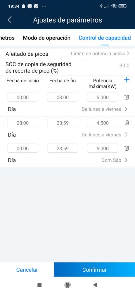

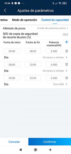

    Es una función que han introducido en las nuevas versiones de la APP de los inversores de Huawei provistos de baterias.
    Te anexo una captura de pantalla desde donde se fijan los parametros a usar en esta función, que está disponible para propietarios:
    Duda con la potencia contratada.-screenshot_2023-01-16-19-34-47-557_com.huawei.smartpvms.jpg
    Se pueden utilizar los ajustes de los siguientes parametros:
    SOC de copia de seguridad de recorte de pico. La traduccion es horrenda se refiere al porcentaje de carga de la bateria que se reserva para dar la potencia necesaria desde la bateria para no sobrepasar desde la red la potencia limite que has fijado.
    Luego te deja meter los horarios de limitacion de potencia y los dias de la semana a que se aplican.
    Los parametros estan ajustados para poner un limite al periodo pico y llano de 4,5 kW y al valle de 5,0 kW. Tiene el fallo de que los festivos nacionales que so valle no los reconoce y en ellos aplica la limitacion de pico y llano, cuando todo el horario de estos festivos es valle.

    Entonces no tengo necesidad de activar el "afeitado de picos" verdad?
    Por otra parte, el guardar ese 30% de SOC quiere decir q la bateria te carga hasta el 70% y solo ese 30% restante lo usará para cargar cuando excede el vertido a red programado?
    De lo contrario la batería quedará en el 70% de carga?

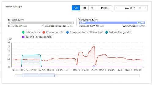

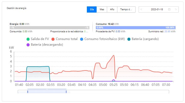

    En primer lugar el "afeitados de picos" actua sobre la potencia que se importa de la red, no sobre los vertidos.
    En cuanto el 30% se refiere al contenido de energia de la bateria que se reserva para el "afeitado". Cuando baja al 30% por las descargas ordinarias, estan cesan y queda esa energia reservada para dicha función. Lo que no se es si está toda disponible o bien cuando llega al 20% que en mi caso tiene de limite la descarga deja de actuar el "afeitado". Si he observado en una ocasión que al bajar del 30% se produjo una carga desde la red para restaurar dicho contenido (30%), pero solo lo he observado como he dicho una sola vez y estoy a la espera de tener una mayor experiencia en su comportamiento.
    Esta madrugada acabo de ver que el sistema ha actuado cuando alrededor de las 5:30 la actuación del calentamiento del ACS ha hecho que se superase ligeramente los 5 kW que tengo ajustados para el periodo valle. Se ve como la bateria ha proporcionado la punta del pico que ha rebasado dicha potencia y por lo tanto la potencia proporcionada por la red no ha superado los 5 kW. En esos momentos la bateria estaba completamente cargada, puesto que habia programado una recarga desde la red, aprovechando los precios tan reducidos que se han aplicado esta madrugada.

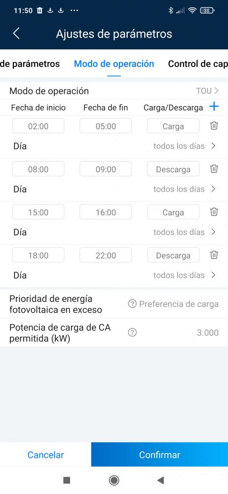

    Tengo otra pregunta, yo tengo activada la opción de autoconsumo máximo en la batería.
    He visto q hay otras dos modalidades pero no he "toqueteado" mucho por desconocimiento. Para hacer eso q comentas de poder cargar la batería desde la red cuando el precio es muy barato como está madrugada como lo tengo q hacer?
    Es fácil el ir cambiando de una modalidad a otra? si por ejemplo por el dia interesa el autoconsumo máximo y por la noche programar una recarga?
    Puedo entrar al inversor en modo usuario pero también en modo instalador ya q no cambiaron las claves por defecto

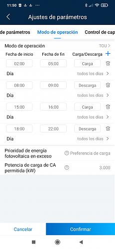

    Pues te he de confesar que yo no encuentro entre las cosas que me deja manejar como propietario las opciones que mencionas.
    Yo estoy utilizando la versión 6.23.00.158 de la APP.
    Acabo de ver que seguramente te refieres al modo de operación.
    Para hacer estas programaciones hay que pasar al modo TOU. No hay problema para retornar al modo de autoconsumo maximo.
    Te adjunto como lo tengo programado hoy y lo que hace cada linea:
    Duda con la potencia contratada.-screenshot_2023-01-18-11-50-19-887_com.huawei.smartpvms.jpg
    la primera hace que la bateria se cargue desde la red con la potencia de carga permitida. Aunque es de 2 a 5, se ha cargado en mucho menos tiempo. La potencia de carga no se puede modificar en modo propietario. Yo hice unas pruebas reduciendo a 1kW mandando un correo a Huawei, luego vi que era mejor a 3 y volvi a pedir el cambio.
    La segunda linea dice que de 8 a 9 permita descarga. Yo tengo hoy programada la aerotermia para que funcionara desde las 0:00, de hecho estaba en marcha desde la 22:00 de ayer, hasta las 8:00.
    El motivo era que a las 8:00 subia sustancialmente el precio.
    Inicialmente habia programado la descarga a lo largo de la mañana hasta las 14:00 donde bajaba la luz y volvia a activar la aerotermia. Con la bateria puedo mantener durante bastantes horas el consumo siempre que no actue la aerotermia que me vacaria las baterias en muy pocas horas.
    Pero como despues de la nevada que he tenido esta noche ha aparecido el sol y me ha aparecido una producción del orden de 4 kW he activado la aerotermia y la fotovoltaica puede con ella generandose todavia un vertido que me pagan a precio de saldo.
    He dejado una recarga desde la red de 15:00 a 16:00 que muy probablemete no se realizara porque las baterias estan llenas.
    A las 18:00 horas esta programado que las baterias descarguen porque a esa hora, la aerotermia esta programada para parase (entre las 18 y las 22:00 es el periodo de precio mas caro de la luz) y no quiero pagar energia de la red a ese precio.
    Segun vea como evoluciona el día puedo alterar la programación de la aerotermia, si bajara la producción fotovoltaica en horario caro. Finalmente a las 22:00 cesa la descarga de la bateria (baja el precio de la luz) y vuelve a conectarse la aerotermia.
    A eso de las 20:30 saldra el precio de la luz mañana y programaré las actuaciones oportunas.
    En fin la cosa es un tanto entretenida...

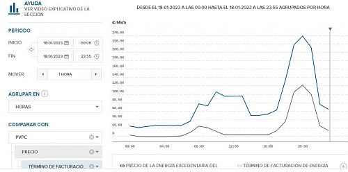

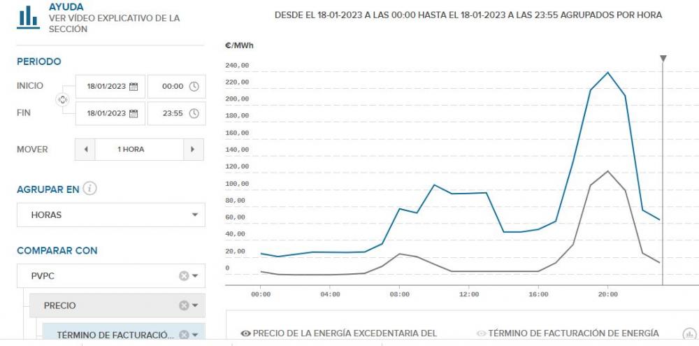

    Precio de la luz y compensación de vertidos hoy 18/01/23

    Ahh q lo configuras desde la propia app fusión solar? pensaba q se hacía conectando directamente al WiFi del inversor.
    Yo uso la versión 6.23.00.162 de fusión solar, (creo q es la última) y no me sale nada en "ajustes de parámetros"
    No sé si será q lo han quitado o yo no sé llegar ahí.
    Entro desde la pantalla principal donde sale la "casa", y abajo en el centro clico en "dispositivos" después en el inversor, luego ahí arriba a la derecha donde aparecen 3 puntitos, entonces abajo aparece como una pequeña ventana con las opciones:
    - Ajustes de parámetros
    - Modificar nombre del dispositivo
    - Cancelar
    Entro en ajustes de parámetros y me aparece todo en blanco y en el centro el mensaje: No hay estadísticas
    O yo no estoy entrando correctamente o hay quitado esa opción de la app en la versión 162
    Veo en tu captura de pantalla q en ajustes de parámetros te salen 3 opciones, una de ellas es "modo operación" q es la q usas para programar todo.
    Pues a mí no me salen esas opciones..
    Nadaa, ya lo he encontrado 😅
    Tenía q clicar en "dispositivos conectados" y luego en la Batería y después ya en "ajustes de parámetros"
    Muchas graciasss..
