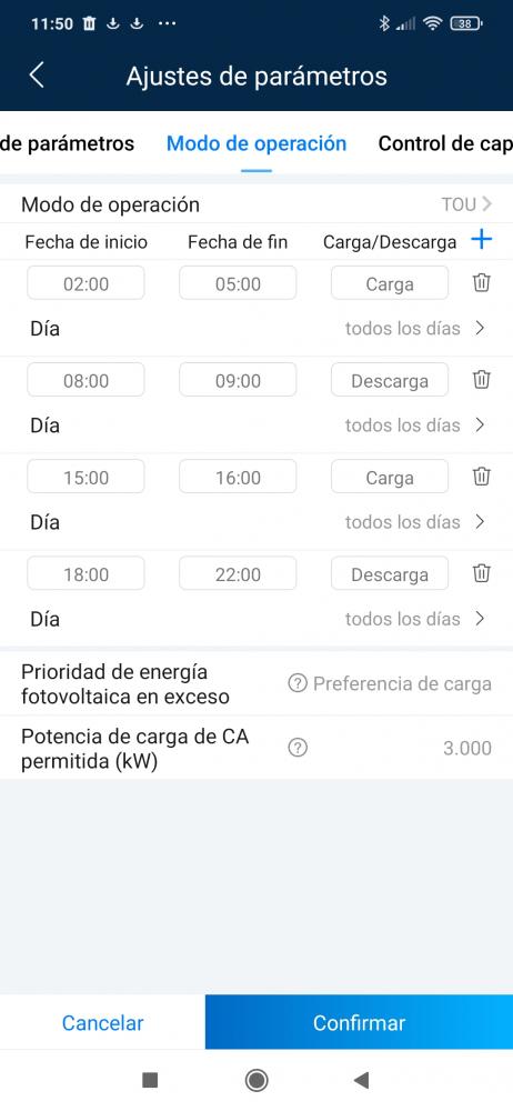

Acabo de ver que seguramente te refieres al modo de operación.
Para hacer estas programaciones hay que pasar al modo TOU. No hay problema para retornar al modo de autoconsumo maximo.
Te adjunto como lo tengo programado hoy y lo que hace cada linea:
Archivo adjunto 29236

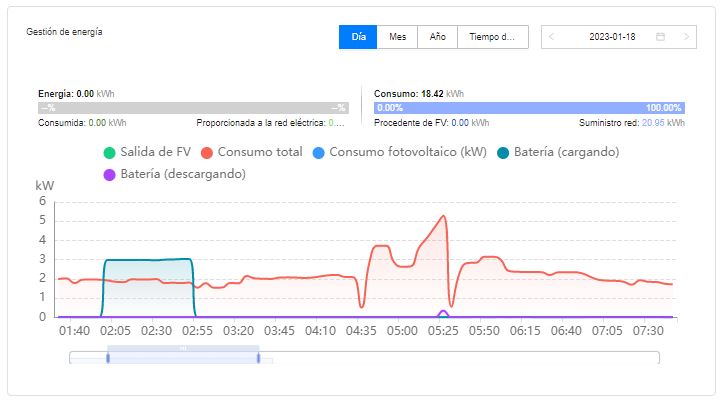

la primera hace que la bateria se cargue desde la red con la potencia de carga permitida. Aunque es de 2 a 5, se ha cargado en mucho menos tiempo. La potencia de carga no se puede modificar en modo propietario. Yo hice unas pruebas reduciendo a 1kW mandando un correo a Huawei, luego vi que era mejor a 3 y volvi a pedir el cambio.
La segunda linea dice que de 8 a 9 permita descarga. Yo tengo hoy programada la aerotermia para que funcionara desde las 0:00, de hecho estaba en marcha desde la 22:00 de ayer, hasta las 8:00.

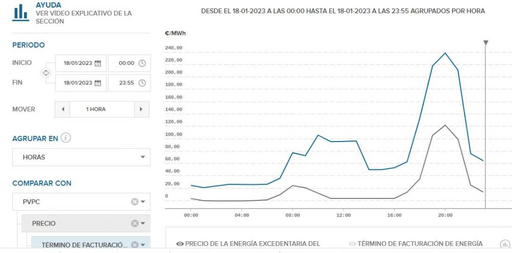

El motivo era que a las 8:00 subia sustancialmente el precio.
Inicialmente habia programado la descarga a lo largo de la mañana hasta las 14:00 donde bajaba la luz y volvia a activar la aerotermia. Con la bateria puedo mantener durante bastantes horas el consumo siempre que no actue la aerotermia que me vacaria las baterias en muy pocas horas.
Pero como despues de la nevada que he tenido esta noche ha aparecido el sol y me ha aparecido una producción del orden de 4 kW he activado la aerotermia y la fotovoltaica puede con ella generandose todavia un vertido que me pagan a precio de saldo.
He dejado una recarga desde la red de 15:00 a 16:00 que muy probablemete no se realizara porque las baterias estan llenas.
A las 18:00 horas esta programado que las baterias descarguen porque a esa hora, la aerotermia esta programada para parase (entre las 18 y las 22:00 es el periodo de precio mas caro de la luz) y no quiero pagar energia de la red a ese precio.
Segun vea como evoluciona el día puedo alterar la programación de la aerotermia, si bajara la producción fotovoltaica en horario caro. Finalmente a las 22:00 cesa la descarga de la bateria (baja el precio de la luz) y vuelve a conectarse la aerotermia.
A eso de las 20:30 saldra el precio de la luz mañana y programaré las actuaciones oportunas.
En fin la cosa es un tanto entretenida...
Precio de la luz y compensación de vertidos hoy 18/01/23
