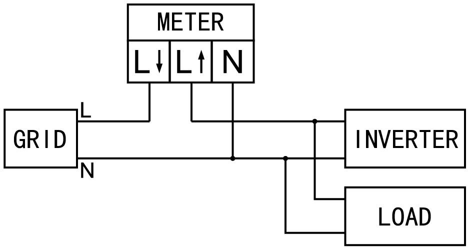

    Hola. La instalación no lleva pinzas. Hay dos fuentes de datos, una es la Producción, que la da directamente el Inversor de Azzurro, y la otra debería ser la Red, que debería darla de manera directa el Medidor DDZY422. Este medidor va en serie con la entrada de Red y mide de forma directa la potencia (positiva o negativa, según sea el flujo). El problema es que el medidor no mide nada, o si mide, es una potencia que, como decía, no sé a qué corresponde porque esos 212W ya te digo yo que no son reales ya que van siempre en relación con la Producción (a más Producción más mide) y, lo fundamental, cuando el Inversor no produce la medida es de 0W en la Red.
    Te pego el esquema de conexión, para aclarar un poco.

    Sí que te has extendido, si :-)
    A ver, en tu caso es correcto todo lo que dices pero porque hay una diferencia con mi instalación: tú tienes un inversor con una pinza que es el que recopila todos los datos. En mi caso no es así. No hay pinza y lo que hay es un Inversor que facilita la Producción y un Medidor aparte en la entrada de Red.
    He revisado la instalación y el Medidor no mide nada porque al ponerlo en la entrada de la Red no han quitado el cable antiguo con lo que está cortocircuitado (entre los bornes "L") y así es imposible que mida.

    LO siento, vuelvo a enrollarme, pero un poco menos.
    El inversor sólo puede informar de lo que el ve y si no hay ningún elemento externo que le cuente que pasa en la instalación, sólo puede informar de la potencia que 'él' genera, esto es la 'producción fotovoltaica'... Por tanto lo datos de 'consumo' se los inventa/calcula y los de la potencia cogida de la red o la vertida, o se lo cuenta un 'medidor' o una 'pinza' que miren la corriente que pasa por el cable de 'FASE' de la entrada de red, o como tmbién se puede configurar en mi inversor, que los saque vía un algoritmo y en este caso el inversor los puede 'adivinar' , pero sólo es eso, 'adivinar' y nunca pueden ser reales ni fiables.
    Moraleja: Si tu 'medidor' no puede proporcionarle datos fiables de la potencia de entrada/salida de la red al inversor, elucubrar de donde vienen los 212w o los siguientes, es realmente una tarea a la que no le sacarás ningún provecho, hasta que no se conecte bien el medidor o añadas una pinza.
    He visto en otro tema (Medición consumo) que pones unas fotos de tu cuadro de mecanismos, aunque NO puedo ver con claridad como está conectado el 'medidor'... Y éste debe estar conectado como bien has puesto en el diagrama de la entrada #3.
    O añades una pinza que se conecte al inversor o a otro meter y este después que se conecte al inversor..
    No veo otras soluciones.

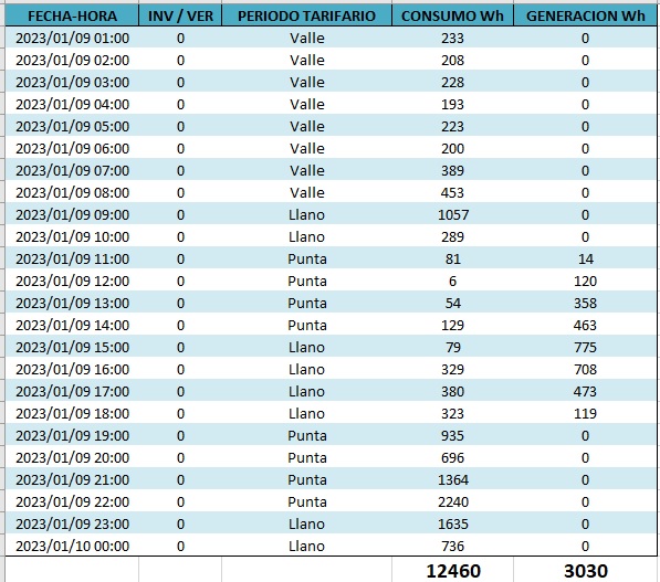

    Pues tienes toda la razón, elucubrar sin tener la instalación correcta no sirve de nada.
    Al margen de ello, lo que realmente me preocupa es que desde que tengo las placas estoy gastando más. Hoy he hecho medidas en el contador (con la app de I DE de Iberdrola) y resulta que si apago el Inversor tengo un consumo de 190W y si enciendo el Inversor me sube a 580W. Eso sí que me preocupa, que esto de las placas solares en lugar de suponerme un ahorro resulta que me está costando dinero.
    Cuando he visto ese consumo he pensado que lo mismo era potencia que estaba inyectando a la Red, pero he mirado la configuración del Inversor y está desactivado porque todavía no tengo la tarifa de Autoconsumo.

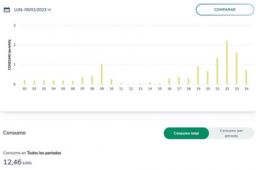

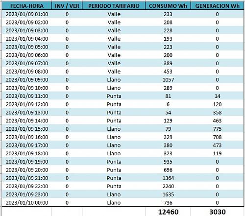

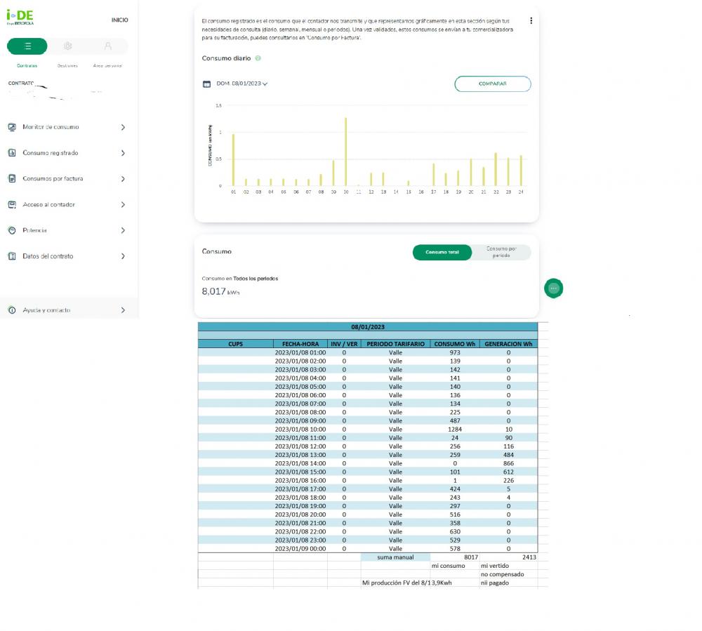

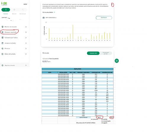

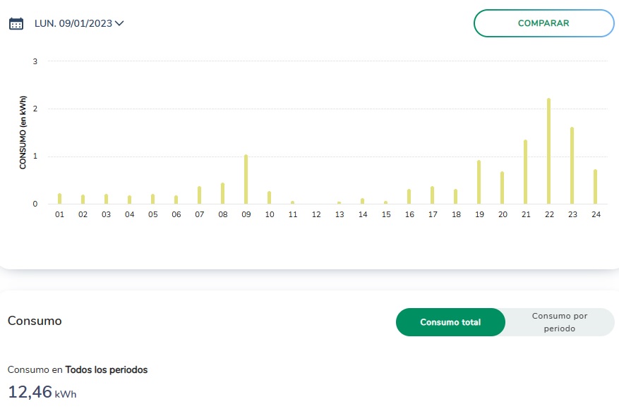

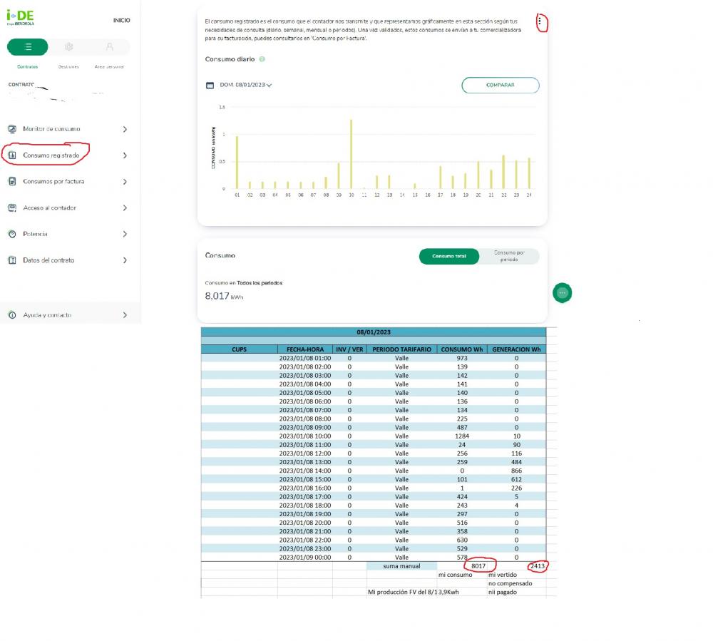

    Hola, ahí va otra historia.
    El vertido 0 (o inyección 0) no siempre funciona bien y realmente el que hace, es que el inversor NO debe generar más Potencia que la que puede 'consumir' la casa y he aquí que como tu no le cuentas que es lo que realmente está consumiendo, porque tu 'meter' no es un buen cuentacuentos y no le cuenta nada al inversor, pues puede que genere lo que él 'adivine' que es tu consumo y claro, seguro que NO es el real, con lo que si que puedes estar vertiendo a la red.
    Pero, para saber que está pasando, puedes con la ayuda de la página web de I-DE, ver si realmente te está contando como consumido el que estás vertiendo. Se puede hacer en el móvil, pero es mucho más cómodo con el ordenador.
    Yo actualmente tampoco tengo el autoconsumo aprobado por I-DE (llevan más de un mes para hacerlo, pero da la impresión que no les interesa mucho) y por tanto no me pagan los excedentes, ni tampoco tengo habilitado por su parte la 'compensación horaria de excedentes', que es la otra parte importante del autoconsumo.
    Y a mi, NO me están contando como consumido, lo que les vierto. Y esto es fácil de comprobar, vas a la página de I-DE y cuando entres con tu usuario, en la columna de la izquierda, eliges 'consumo registrado' y veras en barras, tu consumo por horas del día anterior (es lo primero que sale por defecto, pero puedes elegir el día, semana, mes o período que quieras) , en la imagen que te adjunto, verás que tengo horas con consumo CERO a casi, esto me indica que estoy vertiendo y compensado 'instantáneamente'.......
    Una vez en esa página, arriba de las barras y a su derecha, tienes TRES punto verticales, picas encima y aparece un desplegable, eliges 'descargar excel' y verás que descarga un fichero Excel llamado 'consumo_periodo_XXXlafechaXXX.xlxs.
    Con este fichero, puedes ver tu consumo horario en datos y en la columna E tienes tu consumo en watios-hora y en la columna F tus watios vertidos..
    Yo hago una suma de todas las filas de las 2 columnas y compruebo que la suma es igual a la que ellos me han puesto y además en la de la F, puedo ver el total que he vertido a la red.
    Verás que hay filas con horas del día que apenas hay consumo o es cero, esto es porque la potencia instantánea se ha compensado lo consumido con lo vertido, pero incluso verás que sólo hay vertido en algunas de ellas.
    Sino es así, sospecha que si que te están contando como consumido, lo que les has vertido.
    Te pongo una imagen, con mi captura de la página I-DE y con el excel (ya realizadas las sumas y algunas anotaciones por mi) y como no veo en este foro como adjuntar el fichero excel descargado y modificado, si lo necesitas, me pasas tu email y te lo mando.
    Saludos...Llorenç
Nombre: Consumo_080123.jpg
Visitas: 77
Tamaño: 71,5 KB
    Saludos...Llorenç
    Hola! Al final te voy a tener que invitar a unas cervezas por las explicaciones jajajaja
    A ver, he hecho lo que dices y me sale algo muy similar a lo tuyo. Te adjunto las capturas.
    Problema monitorización DDZY422 Endesa-lectura-ide.jpgProblema monitorización DDZY422 Endesa-excel-ide.jpg
    Según lo que comentas, entiendo que no me estarían cobrando de más, pero entonces ya sí que no entiendo la diferencia de medida del contador con el Inversor encendido y apagado.
    Lo que comentas del vertido, me parece totalmente razonable. No sé si es el Inversor o el Medidor el que se lo está inventando, es decir, que uno de los dos se está haciendo unos cálculos erróneos ante la falta de información.
    En todo caso, me va a tocar denunciar la mala instalación porque me han cobrado por ponerme un Medidor que no sirve de nada y tal y como me lo han dejado me voy a quedar siempre con la duda de si el sistema va a funcionar correctamente porque ni me siento seguro de que ahora no me estén cobrando los excedentes ni en un futuro me voy a sentir seguro de que voy a vertir a la Red todo lo que puedo.

    Todo indica que NO te están cobrando, si te fijas además, en las horas centrales del día tus consumos son casi nulos, que es cuando el inversor tiene la máxima producción y eso es por que de tu consumo se restan los producidos que coincidan instantáneamente.
    Acuérdate que las medidas de esta columna son cada hora y la pinza-medidor lo hacen instantáneamente.
    Si te fijas en la fila de las 16hr, has consumido 329 wh y volcado 708, pero en la fila NO se refleja los wh que has consumido a la vez que estaban generándose en el inversor y que entre ellos se anulan.. Para saber cuantos wh, realmente has dejado de consumir porque han coincidido con los generados, tienes que restar de la producción FV que te da la aplicación de tu inversor de 'ese día 9', los 3030 del I-DE y el resultado es lo que has compensado instantáneamente ese día con tu producción FV y van a ser seguro muchos más que los que has vertido.
    Otra forma definitiva, de confirmar que NO te están cobrando el que viertes, es que saques el mismo fichero excel del periodo que coincida con los días de facturación de la última factura y compruebas que los kwh de la factura coinciden con los de la columna 'consumo wh'...(la divides por mil y ya tienes los kwh ).
    Y para el futuro tienes que tener claro lo que es la 'COMPENSACIÓN HORARIA de EXCEDENTES'...
    Salut...Llorenç
    Salut...Llorenç
    Lo tendré en cuenta para verificarlo en la factura. Como acabo de cambiar de comercializadora todavía no puedo ver los consumos diarios y no tengo ninguna factura.
    Hoy lo que he hecho es apagar el medidor y me ha desaparecido esa potencia extraña que no sabía explicar. También le he preguntado al fabricante del inversor si esa lectura errónea puede influir sobre lo que el Inversor está volcando a la Red y me ha confirmado lo mismo que ya me habías indicado, que puede estar dando lugar a una mala interpretación.
    Ahora me toca perseguir al instalador, que no está por la labor de corregir la instalación porque el cableado que me ha puesto es de una sección inferior a la que debería para soportar todo el consumo (como contaba con que no iba a pasar corriente por el medidor al dejarlo cortocircuitado ha puesto una sección inferior) y le va a tocar volver a cambiarlo todo.
    Lo dicho, muchas gracias por la ayuda... y me leeré despacio la compensación horaria de excedentes :-)
