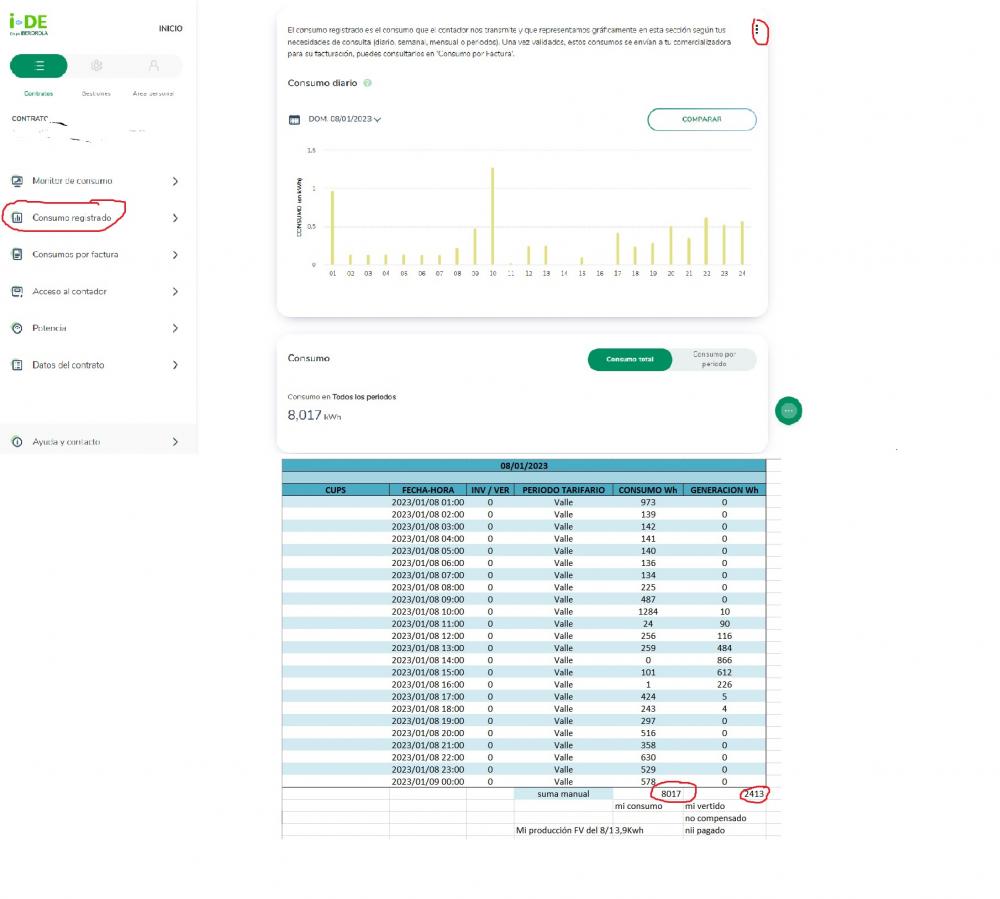

El vertido 0 (o inyección 0) no siempre funciona bien y realmente el que hace, es que el inversor NO debe generar más Potencia que la que puede 'consumir' la casa y he aquí que como tu no le cuentas que es lo que realmente está consumiendo, porque tu 'meter' no es un buen cuentacuentos y no le cuenta nada al inversor, pues puede que genere lo que él 'adivine' que es tu consumo y claro, seguro que NO es el real, con lo que si que puedes estar vertiendo a la red.
Pero, para saber que está pasando, puedes con la ayuda de la página web de I-DE, ver si realmente te está contando como consumido el que estás vertiendo. Se puede hacer en el móvil, pero es mucho más cómodo con el ordenador.
Yo actualmente tampoco tengo el autoconsumo aprobado por I-DE (llevan más de un mes para hacerlo, pero da la impresión que no les interesa mucho) y por tanto no me pagan los excedentes, ni tampoco tengo habilitado por su parte la 'compensación horaria de excedentes', que es la otra parte importante del autoconsumo.
Y a mi, NO me están contando como consumido, lo que les vierto. Y esto es fácil de comprobar, vas a la página de I-DE y cuando entres con tu usuario, en la columna de la izquierda, eliges 'consumo registrado' y veras en barras, tu consumo por horas del día anterior (es lo primero que sale por defecto, pero puedes elegir el día, semana, mes o período que quieras) , en la imagen que te adjunto, verás que tengo horas con consumo CERO a casi, esto me indica que estoy vertiendo y compensado 'instantáneamente'.......
Una vez en esa página, arriba de las barras y a su derecha, tienes TRES punto verticales, picas encima y aparece un desplegable, eliges 'descargar excel' y verás que descarga un fichero Excel llamado 'consumo_periodo_XXXlafechaXXX.xlxs.
Con este fichero, puedes ver tu consumo horario en datos y en la columna E tienes tu consumo en watios-hora y en la columna F tus watios vertidos..
Yo hago una suma de todas las filas de las 2 columnas y compruebo que la suma es igual a la que ellos me han puesto y además en la de la F, puedo ver el total que he vertido a la red.
Verás que hay filas con horas del día que apenas hay consumo o es cero, esto es porque la potencia instantánea se ha compensado lo consumido con lo vertido, pero incluso verás que sólo hay vertido en algunas de ellas.
Sino es así, sospecha que si que te están contando como consumido, lo que les has vertido.
Te pongo una imagen, con mi captura de la página I-DE y con el excel (ya realizadas las sumas y algunas anotaciones por mi) y como no veo en este foro como adjuntar el fichero excel descargado y modificado, si lo necesitas, me pasas tu email y te lo mando.
Archivo adjunto 29163
