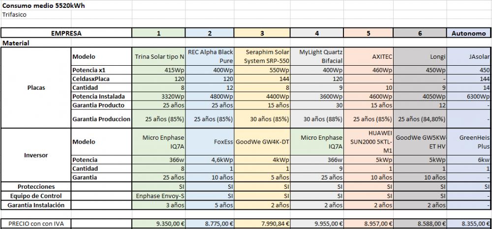

    Vivo en la provincia de Barcelona, en una casa aislada, la orientación del tejado es SE y una inclinación de 20º. No tengo sombras.
    Actualmente mi consumo medio está en torno a los 3200kWh pero dado que hace menos de un año que vivo aquí, en realidad no estoy usando todo lo que debería, tengo que instalar 2 Aires acondicionados, un lavavajillas, una vitrocerámica etc (Además en verano conecto otra nevera en el jardín y la bomba de una piscina de quita y pon, aunque esto ya está incluido en ese consumo medio)
    ¿Qué opináis de los materiales y del precio? ¿Creéis que los 5520kWh son muchos, justos o pocos?
    Tengo en mente poner batería a futuro por lo que a todos ellos se lo he pedido.
    Por otra parte mi instalación es Trifásica
    La cuestión está en que he sobredimensionado mi instalación hasta los 5520kWh y eso es lo que he pedido a todas las empresas que me han facilitado el presupuesto.
    No me preocupa tanto el precio como la robustez del diseño, no quiero tener problemas
    Mi idea es obviamente que la instalación pueda ser ampliable a futuro (a saber del tema coches eléctricos y demás cosas que llegarán a futuro).
    A continuación os dejo una captura con la comparativa entre empresas, he borrado el nombre de las mismas (no sé si el foro lo permite) aunque de ser así no tengo problema en publicarlo.

    Si te he entendido bien partes de una estimación de consumo de 5520kWh anual. Te recomendaría simular con el PVGIS para tu ubicación la producción anual para saber la potencia de paneles que te convendría. También sería interesante que dispusieras de un modelo de consumo por horas para cada mes, para hacerte una idea de cuánto vas a poder consumir directamente y cuánto importarías de la red.
    En cuanto a los presupuestos, son muy dispares técnicamente y por lo que veo muy elevados respecto a las ofertas que yo obtuve el año pasado.

    Sobre el tema de las placas necesarias para tu consumo tendrás que estimar tu consumo futuro con aires acondicionados, coche eléctrico, etc y luego irte a la página que te ha dicho el forero Nikbry para ver cual es la potencia pico a instalar.
    Mis opiniones sobre los presupuestos:
    - Aunque yo soy un defensor de los microinversores si no tienes sombras te encarecen demasiado el presupuesto para las ventajas que te aportan.
    - Temas baterías: creo ninguno de los inversores que te han presupuestado pueden funcionar con baterías (el huawei si pero te obliga a unas baterías tan caras que es mejor cambiar de inversor antes de comprar la batería compatible) por lo que en futuro tendrías que instalar otro inversor. Para baterías en el futuro deberías pedir presupuesto con un inversor híbrido, pero con un híbrido "de verdad" no con Huawei.
    - Si lo que buscas es una calidad superior aunque sea un poco más cara la opción de Victron + Fronius, o Victron solo (con reguladores de carga pero sin inversor on grid) me parece una buena alternativa.
    - Si lo que buscas es la mejor relación calidad precio 1 solo inversor híbrido compatible con baterías de bajo voltaje y salida de cargas críticas ya incorporada como por ejemplo (Ingeteam, Goodwe, Sofar Solar, Solis, etc.) es la mejor opción para optimizar cada euro gastado.
    - De todos los presupuestos que tienes el que más me gusta es el del autónomo. No se si adapta la producción a tu consumo, pero es que me parece con mejor relación calidad precio. Además en caso de avería por lo general tendrás un mejor servicio de un autónomo cercano que de una gran empresa que en su mayoría se dedica a subcontratar precisamente a esos autónomos

    Gracias por las respuestas.
    La empresa 1 (la que me inspira más confianza y se ubica en la ciudad de al lado) me ha rehecho la oferta:
    Placas Trica Solar pero de 505 x8 garantia 25 años
    Potencia final 4040Wp
    Microinversores HoyMiles x2 garantia 25 años
    Tramites y demas
    7900€
    Me dejarán instalada una linea de vida para futuras subidas al tejado para limpieza y tal
    En PVPGIS para esa potencia me salen 5700Wp anuales
