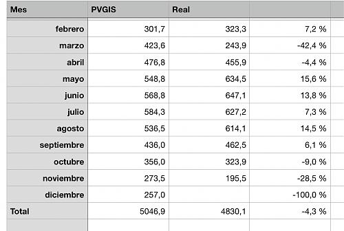

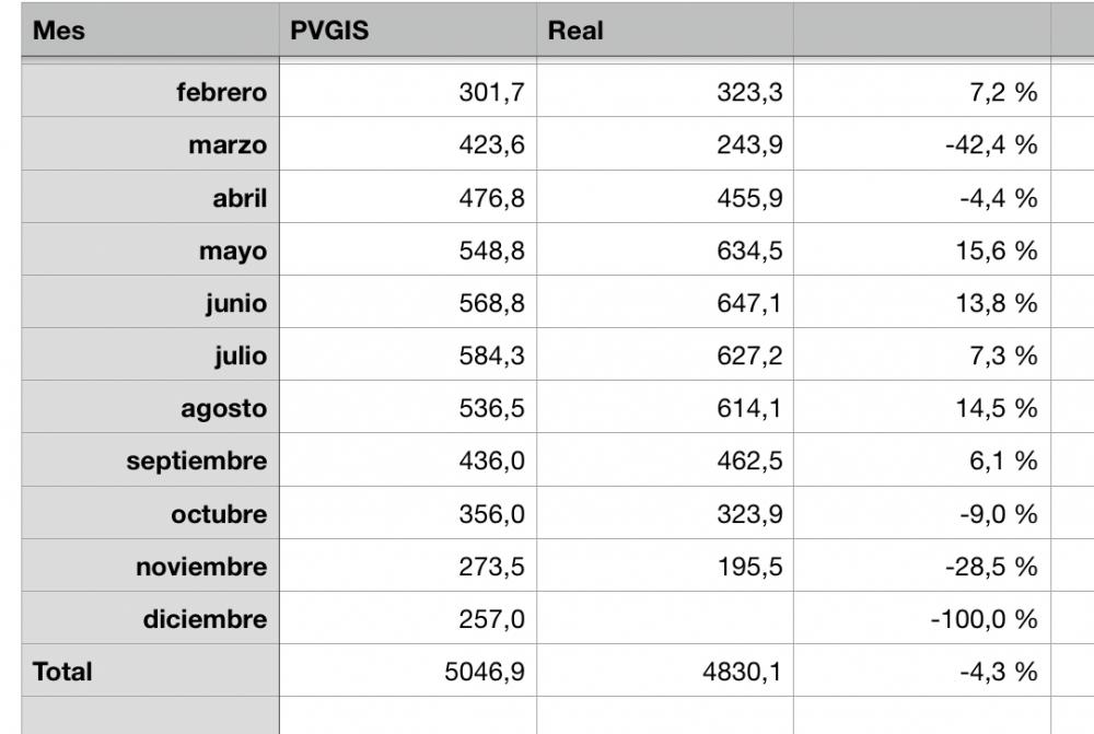

    Yo tengo la planta en la terraza, con una estructura de aluminio elevada, para salvar las sombras (a pesar de eso ahora en invierno a primera hora hay una sombra sobre 4 paneles) y también no inutilizar del todo la terraza, es una zona con mucho viento, pero lleva 12 bordillos y además también con anclajes al muro. No se mueve.
    Respecto al PVGIS, es una estimación basada en los datos históricos, por lo que si el mes se sale mucho de lo normal, como este marzo, se produce una fuerte desviación. No obstante como todos estos datos cuanto mayor es la serie más estables son los números.
    Este es el cuadro de producción vs PVGIS de mi planta este año. Los datos de noviembre son hasta ayer 24.
