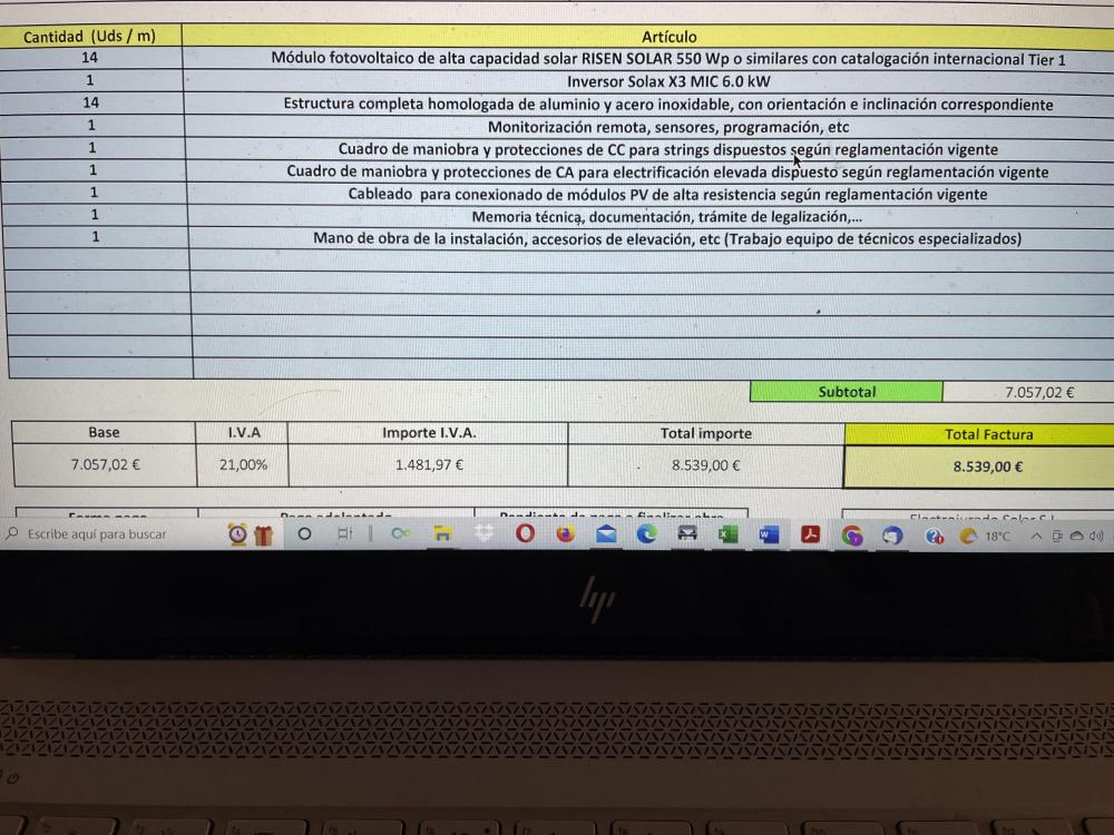

    buenas tardes
    ante todo gracias de antemano por las respuestas
    estoy interesado en instalar placas solares para autoconsumo
    mi consumo mensual suele estar entre 500-600
    mi idea es no quedarme corto
    me han pasado este presupuesto pero estoy perdido , no sé si los componentes son de calidad o no, si está bien de precio, si es adecuado, por eso necesito consejo
    muchas gracias
    el presupuesto es

    El precio me parece bastante bueno en los tiempos que corren y teniendo en cuenta la calidad de los componentes.
    Sobre si esa instalación va a producir suficiente para ese consumo hay webs (pon en Google PVGICS y la encontrás) en la que poniendo tu ubicación, la orientación inclinación de las placas y los kw pico en placas te dan la producción anual con un margen de error muy bajo

    Buena calidad/precio. Marcas que venden mucho debido a calidad/precio.

    Estais diciendo que SOLAX y Risen es calidad?. Entonces las demas que son?
    sep 2021
    306
    Predeterminado Re: informacion
    Pues marcas con, en proporción, mucho mayor precio y algo más de calidad xD
    may 2020
    Las Palmas GC
    404
    Hombre Risen y Solax no son Sunpower o Victron o Studer pero tampoco son Voltronic. Diría que los componente son gama media
    A mi la relación calidad-precio me parece buena a día de hoy. Si me puedes conseguir una instalación con un ratio 1,1€/kwp con mejores componentes avisa
    Por aquí he leído gente con un String JAsolar y en el otro Risen, en teoría JAsolar tiene más nombre y resulta que los Risen le deba mejor resultado...

    Yo tengo solax, y lo tengo porque es muy económico, pero desde luego que calidad, calidad, como que no, tiene la calidad justa para hacer su función, sin mas. Ahora solo queda ver la vida útil que tienen.
    Pocas marcas hay que sean "peores" y baratas que solax, sin embargo si hay varias que son superiores.

    Lo veo al nivel Solis, Sofar solar y otras muchas marcas con 5 años de garantía, y un precio similar a estas. Esta claro que gama alta no es pero teniendo la calidad de los materiales el precio del presupuesto me parece bueno en los tiempos que corren

    No he dicho que sean de calidad en ningún lado... He dicho que son marcas con buena calidad/precio que es muy distinto.

    buenos dias
    ante todo agradecer las respuestas
    una ultima cuestión
    vale la pena pagar unos 800 euros por tener inversor huawei y mejores placas
    un saludo
    may 2020
    Las Palmas GC
    404
    No sabría que decirte. Si es por unas Sunpower o Hyundai con tecnología Shingled o otra marca con una garantía de producto 25 años (no garantía de rendimiento que todas dan 25años) por ejemplo quizás sí. Si lo que te van poner es una Jinko o JA o Longi sin esta tecnología y una garantía de producto de 12 o 15 años no creo que merezca la pena la verdad.
    Si el inversor Huawei te sube solo 150 o como mucho 200€ pues adelante si no quédate con lo el presupuesto inicial.
    Esto es muy subjetivo habrá algunos que te dirán que no merece a pena y otros que sin lugar a dudas si merece la pena invertir esos 800€.
    sep 2021
    306
    También piensa muy bien si vas a querer poner baterías, y qué tipo podrías poner.
    Los Huawei soportan únicamente las suyas, que son más caras por kW que las Pylontech.
    Yo a pesar del precio elegí precisamente Huawei, entre otras cosas, porque en mi casa no puedo montar de las otras; las de Huawei son tipo powerwall mientras que las "baratas" de 48V (Pylontech US5000) son aplicables en rack.
