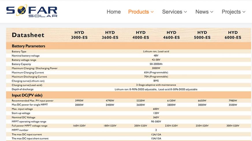

    He mirado las especifcaciones del inversor y tienen un límite de 3500W por MPPT que sobrepasas con los 9 paneles de 455W. ¿Es posible que salte alguna protección del inversor? Supongo que también te salta a bajas potencias, de forma que no debe ser la causa.

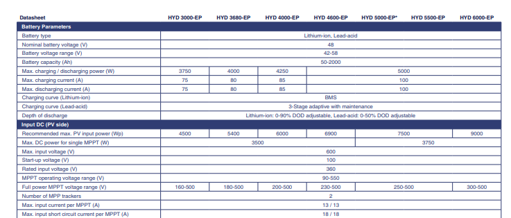

    Cierto, disculpa, aunque el EP tiene un límite de 3750W, también inferior a los 9x455W.
    Pero no creo que ese sea el problema, ya que simplemente debería topar la producción y no cortarla.
