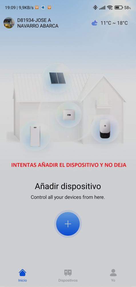

    Hola, preguntar si alguien a pasado por el trago de que le tengan que cambiar el inversor por mal funcionamiento.
    El aparato en cuestión es un Huawei SUN2000-4KTL-L1 4000W, instalado el 18/10/2022 y a funcionado bien hasta el 28 que perdió la conexión con gestión del servidor de Huawei por lo que no funcionaba la app fusionsolar, ahora después de verlo los instaladores han llegado a la conclusión que hay que proceder a la sustitución por la imposibilidad de la configuración.
    La pregunta es si alguien a pasado por una sustitución de un inversor Huawei y me comenta el tiempo que le tardo el cambio, problemas para la aprobación de la sustitución, etc etc etc ... que no tengo ni idea de como puede ir el asunto.

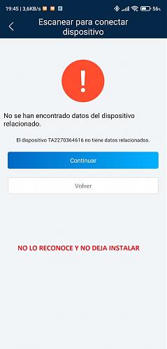

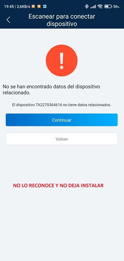

    Todo eso ya se a intentado, no tengo acceso de INSTALADOR.
    El problema mayor es que ni produce ni se puede asociar a la planta, por eso los técnicos ya han dictaminado la sustitución.
    Ahora a ver cuánto se tarda, ya me han comunicado que está en marcha, pero ...

    Aquí todo empezó con que no conectaba al servidor de Huawei, ya tenia diferentes fallos ocasionales, después de varias pruebas de los instaladores ya quedo KO.
