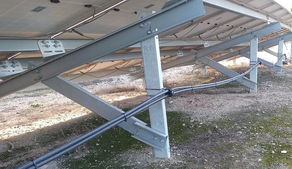

    Buenos dias,

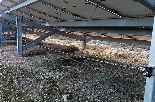

    Tengo muchas dudas respecto a la normativa aplicable para el tendido y caracterizacion de cables de aluminio. Estoy estudiando instalaciones que van con grapas de conexión para unir strings a un DC Bus de al menos 150 mm2 -240 mm2 hasta una caja de agrupamiento. el cable que veis en la foto es un bus DC, pero; como veis el propio cable es el que soporta el esfuerzo de tracción y esto no se debe hacer. He isto una solucion al respecto y es instalar in cable tensor de acero como os enseño en la primera foto.
    La instalacion es en baja tensión, al aire y para cables de 0.6/1 kV o cables de 1.8/3 kV. ¿Podriais decirme que normativa respecto a metodo de instalación se debe de seguir? ¿ Es admisible segun normativa tender el cable de baja tensión sin cable tensor de acero? No encuentro nada al respecto, y los fabricantes en su mayoria no se quieren mojar.
    Os agradezco el interés. Un saludo .

    Lo suyo es colocar una bandeja en condiciones. Mira el libro de buenas y malas prácticas verás muchos ejemplos. Esta en internet

    No es exactamente eso, pero se asimila a las líneas de distribución en baja tensión, posadas en fachada, y tensados con cable fiador. RBT ITC-06 Apartado 3.1.1 y 3.1.2 No dice mucho, solo q cable fiador de acero galvanizado con resistencia mínima de 800 daN
    Si en vez de colocarlo de una pata de la estructura a la siguiente colgando 4 mts, lo colocas arriba en el perfil longitudinal donde apoyan las placas, pasa de ser una "linea tensada", a una "linea posada". Pero si nos vamos también a la similitud con las lineas posadas en fachada, tienen q estar separadas 5cm de elementos metálicos, a no ser q esté protegido.
