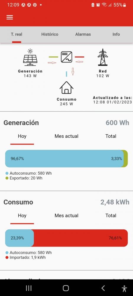

    Buenas:
    Tengo las placas recién instaladas con una potencia de 4,5 kw y sea cual sea mi consumo en casa, siempre coge un % de esa potencia de la red.
    Ejemplo real: En un día soleado, sin nubes y con una potencia requerida de 255w, la instalación me proporciona 153w (60%) y los restantes 102w (40%) me los proporciona la red.
    ¿Esto es normal?

    Hola NanospeedGamer.
    Te envío pantallazo de la app de hoy
    Mi instalación SIEMPRE coge potencia de la red-screenshot_20230201-120940_eqx-sun.jpg
    Las flechas las he añadido yo para indicar la dirección de las líneas de colores

    Yo no entiendo mucho pero viendo tu grafica no me lo explico, a las 12 horas de hoy como dices día soleado, 4.5 KWh de pico y tan solo te genera 143 w, que tienes las placas bajo el colchón?, algo raro hay, no es normal esa producción con las circunstancias ambientales que dices tener por tu zona o yo lo entiendo mal... que no me extrañaría. Saludos.

    Habría q analizar todas las situaciones y paso a paso:
    1- ¿ El problema es nuevo, o ha sido así desde la 1a vez q te hicieron la instalación? ¿Y desde cuando tienes la instalación?
    2- Si incrementas el consumo, es decir a mediodía cuando la producción FV es alta, si conectas un calefactor/estufa de 1500/2000w ¿Qué te dice la gráfica en la APP?..
    3-¿Has contactado con la empresa q te hizo la instalación?
    4- ¿Puedes poner tu producción del mes de enero?
    5- Lo del contador, es por ver si la medición del contador coincide con la de tu meter/web. Todos tenemos una empresa 'distribuidora', en mi caso es I-DE (zona de Levante) y todos podemos registrarnos en la web de la distribuidora y en la citada web, hay opción de realizar una medida instantánea de consumo y es lo que indica tu contador.. Por eso te preguntan que lo compares con la medida de tu contador.
    Sino estás dado de alta, hazlo y bucea por la web de tu distribuidora (si indicas cual es, si alguien coincide contigo, te puede ayudar a buscar la opción).
    Es todo muy extraño, así que tienes q ir paso a paso y descartando posibilidades.

    ¿Tienes configurado vertido cero o similar?
    Da la impresión de que tu instalación no genera todo lo que puede, sino que se ajusta (mal) al consumo de la casa.

    tienes el vertido 0 activado

    Predeterminado Re: Mi instalación SIEMPRE coge potencia de la red
    gracias a todos por las respuestas.
    Va a ser lo que dice quadro. He hablado con un instalador y me dado esa posible causa y que para poder verter a la red tengo que legalizar la instalación (está en proceso) y luego ponerme en contacto con mi suministradora para que acepte que yo vierta mi excedente.
    Hola Yololth:
    He tardado en contestar porque no había nada nuevo que contar.
    Ya tengo el vertido 0 deshabilitado y la cosa ha cambiado un montón. Las placas me producen más de 3Kw y como ejemplo, a la hora de escribir la respuesta, me proporcionan 3,59Kw más que suficiente para mi consumo y el resto lo inyecta a la red.
    Según me comentaron en la empresa instaladora, les pueden sancionar por dejar las instalaciones sin ese vertido 0. En cuanto obtuve el visto bueno de la empresa suministradora para verter a la red y lo comuniqué a la empresa instaladora, me quitaron esa restricción.
