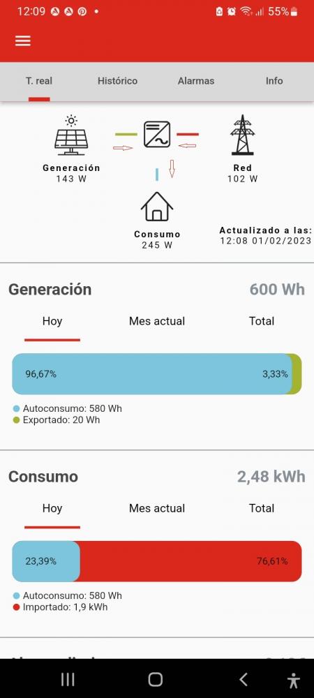

Buenas:
Tengo las placas recién instaladas con una potencia de 4,5 kw y sea cual sea mi consumo en casa, siempre coge un % de esa potencia de la red.
Ejemplo real: En un día soleado, sin nubes y con una potencia requerida de 255w, la instalación me proporciona 153w (60%) y los restantes 102w (40%) me los proporciona la red.
¿Esto es normal?

Hola NanospeedGamer.
Te envío pantallazo de la app de hoy
Archivo adjunto 29335
Las flechas las he añadido yo para indicar la dirección de las líneas de colores

Yo no entiendo mucho pero viendo tu grafica no me lo explico, a las 12 horas de hoy como dices día soleado, 4.5 KWh de pico y tan solo te genera 143 w, que tienes las placas bajo el colchón?, algo raro hay, no es normal esa producción con las circunstancias ambientales que dices tener por tu zona o yo lo entiendo mal... que no me extrañaría. Saludos.

Re: Mi instalación SIEMPRE coge potencia de la red
¿Tienes configurado vertido cero o similar?
Da la impresión de que tu instalación no genera todo lo que puede, sino que se ajusta (mal) al consumo de la casa.
tienes el vertido 0 activado

gracias a todos por las respuestas.
Va a ser lo que dice quadro. He hablado con un instalador y me dado esa posible causa y que para poder verter a la red tengo que legalizar la instalación (está en proceso) y luego ponerme en contacto con mi suministradora para que acepte que yo vierta mi excedente.

Hola Yololth:
He tardado en contestar porque no había nada nuevo que contar.
Ya tengo el vertido 0 deshabilitado y la cosa ha cambiado un montón. Las placas me producen más de 3Kw y como ejemplo, a la hora de escribir la respuesta, me proporcionan 3,59Kw más que suficiente para mi consumo y el resto lo inyecta a la red.
Según me comentaron en la empresa instaladora, les pueden sancionar por dejar las instalaciones sin ese vertido 0. En cuanto obtuve el visto bueno de la empresa suministradora para verter a la red y lo comuniqué a la empresa instaladora, me quitaron esa restricción.
