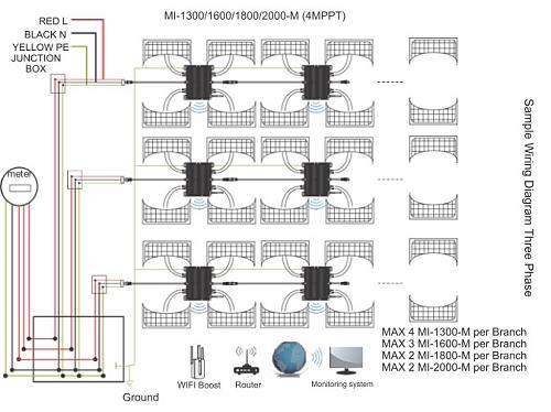

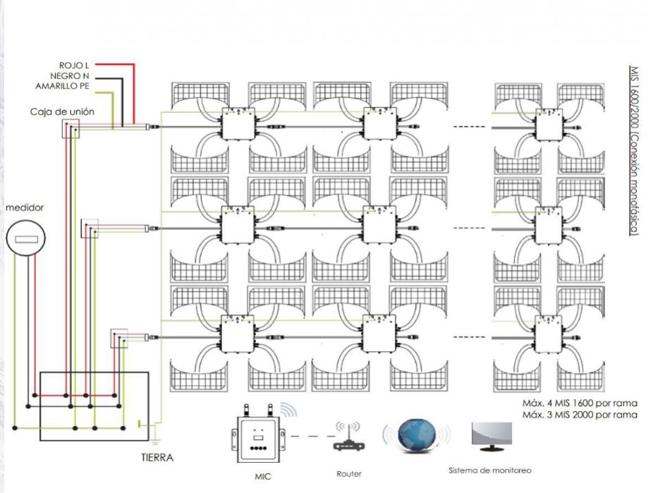

    Hola a todos, estoy intentando conectar con este inversor MI-1600-M, y metiendole la clave no llega a conectar con el. A alguien le pasa lo mismo?
    Un Saludo y gracias de antemano,-
    P.D: Solarman app
    Me da que me falta algo que se llama MIC,y es el que se conecta con el microinversor y no con la app directamente? Puede ser?

    Hola. Precisamente acabo de pedir uno, que me llegará en unos días, con la idea de poder conectar con la App directamente. En el manual que me bajé de Taurus y en el de Deye, indican que si que es posible. ¿De dónde has sacado ese esquema?

    Del propio manual del kit que lleva el inversor y las 4 placas, de todas formas si pones el modelo del inversor te sale la ficha técnica. Pues voy a aprovechar a decirte que te compres una toma hembra que le falta, te voy a ahorrar tiempo, falta una hembra de conector Betteri BC01, lo encontrarás en amazon.

    Muchas gracias. Pues es curioso. El manual que me he bajado yo, es idéntico, salvo por ese detalle.
    Busca el manual en Leroy y verás que pone que tiene wifi y que puede conectar al enrutador directamente.

    No estoy del todo seguro, pero claro si tiene la antena y solo es un microinvdersor deberia conectarse directamente, si son varios ya es otra cosa, seria con el MIC he de suponer. Voy a ver .......

    Muchas gracias. Yo he comprado el inversor y un panel por separado. Quiero hacer unas pruebas antes y después ya ampliare. Al hilo de lo que comentábamos sobre la conexión, he visto que microinversores similares (Taurus, Deye, Turbo Energy...) que parecen el mismo y con prestaciones casi idénticas, en unos casos pueden conectar directamente a Wifi y en otros necesitas un dispositivo "puente" para conectarse (MIC o MECD).

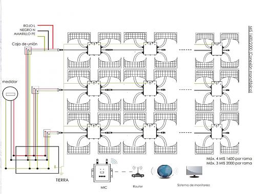

    Éste es el cacharro que necesitarías:
    https://b2b.technosun.com/shop/produ...8923,8919,8916
    https://www.deyeinverter.com/product...ng-1/mwcd.html
    Los hay en versiones wifi, zigbee y PLC. Supongo que te funcionará con el Taurus, a no ser que los de Taurus los hayan capado por firmware.

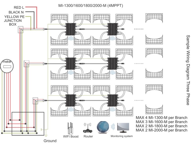

    Hola Marioo75.
    ¿Has podido conectar con el microinversor?
    Acabo de recibir el mío y espero poder montarlo dentro de unos días.
    en el manual indica que se conecta, directamente, al router Wifi.

    Hola Sauro, ahora mismo lo acabo de conectar, a no ser que tengas un documento que no esta en el paquete, no podras.... Ahora te expico y te voy diciendo
    Bueno te explico,
    Hay dos app´s, yo utilizo SOLARMAN, intenta dejarte llevar y lo configuras por ahi, sino puedes, entonces:
    1. Te conectas desde el ordenador al AP_XXXXX....
    2. Pon en el navegador 10.10.100.254., entrarás en la configuración del microinversor.(usuario admin contraseña admin)
    3. Ves a Wizard y metes tus datos del ruter.
    4. Le das a restart y a correr. Ahi podras ver los datos in situ.
    Para el telefono es otra cosa, android al verse que no conecta, desconecta pero antes te preguntará si desconecta, como tardes mucho lo hace. El password es 12345678, no me digas para que sirve la contraseña de la caja porque no sirve pa naaa
    Ya me dices, a mi de momento me va bien, es como tener a alguien que te toca la puerta al mes y te da 50€, jeje
    Un Saludo y suerte, si tienes algun probblema dimelo.
