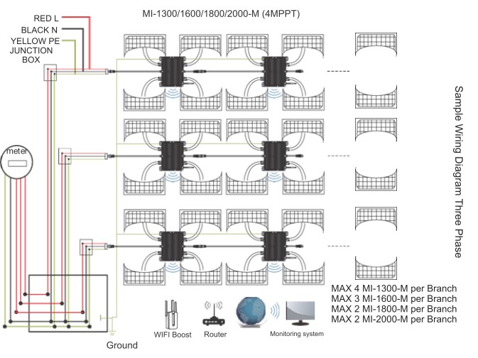

Hola a todos, estoy intentando conectar con este inversor MI-1600-M, y metiendole la clave no llega a conectar con el. A alguien le pasa lo mismo?
Un Saludo y gracias de antemano,-
P.D: Solarman app

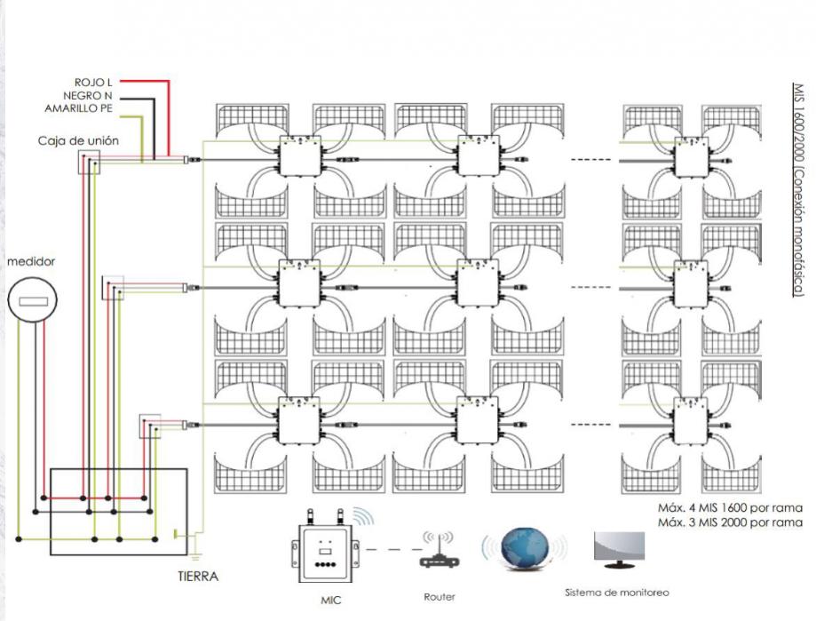

Me da que me falta algo que se llama MIC,y es el que se conecta con el microinversor y no con la app directamente? Puede ser?
Archivo adjunto 28534

Hola. Precisamente acabo de pedir uno, que me llegará en unos días, con la idea de poder conectar con la App directamente. En el manual que me bajé de Taurus y en el de Deye, indican que si que es posible. ¿De dónde has sacado ese esquema?
Re: microinversor "Taurus"
Hola Saoro,
Del propio manual del kit que lleva el inversor y las 4 placas, de todas formas si pones el modelo del inversor te sale la ficha técnica. Pues voy a aprovechar a decirte que te compres una toma hembra que le falta, te voy a ahorrar tiempo, falta una hembra de conector Betteri BC01, lo encontrarás en amazon.

No estoy del todo seguro, pero claro si tiene la antena y solo es un microinvdersor deberia conectarse directamente, si son varios ya es otra cosa, seria con el MIC he de suponer. Voy a ver .......

Muchas gracias. Yo he comprado el inversor y un panel por separado. Quiero hacer unas pruebas antes y después ya ampliare. Al hilo de lo que comentábamos sobre la conexión, he visto que microinversores similares (Taurus, Deye, Turbo Energy...) que parecen el mismo y con prestaciones casi idénticas, en unos casos pueden conectar directamente a Wifi y en otros necesitas un dispositivo "puente" para conectarse (MIC o MECD).

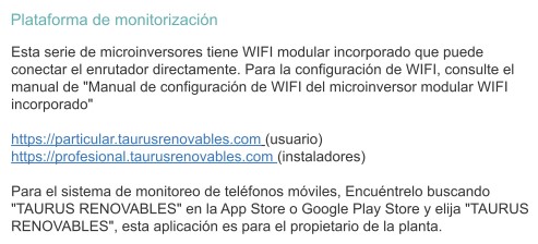

Acabo de recibir el mío y espero poder montarlo dentro de unos días.
en el manual indica que se conecta, directamente, al router Wifi.
Archivo adjunto 28573
Archivo adjunto 28574

Hola Sauro, ahora mismo lo acabo de conectar, a no ser que tengas un documento que no esta en el paquete, no podras.... Ahora te expico y te voy diciendo
Bueno te explico,
Hay dos app´s, yo utilizo SOLARMAN, intenta dejarte llevar y lo configuras por ahi, sino puedes, entonces:
1. Te conectas desde el ordenador al AP_XXXXX....
2. Pon en el navegador 10.10.100.254., entrarás en la configuración del microinversor.(usuario admin contraseña admin)
3. Ves a Wizard y metes tus datos del ruter.
4. Le das a restart y a correr. Ahi podras ver los datos in situ.
Para el telefono es otra cosa, android al verse que no conecta, desconecta pero antes te preguntará si desconecta, como tardes mucho lo hace. El password es 12345678, no me digas para que sirve la contraseña de la caja porque no sirve pa naaa
