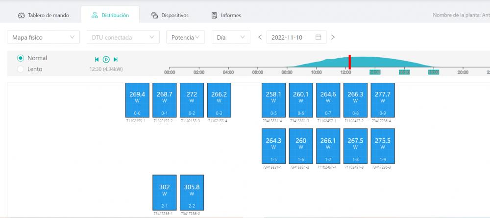

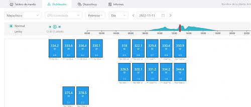

    En mi caso 16 placas longi de 455, 4 al sudeste y 12 sudoeste y con inclinación de menos del 20%, 4 microinversores hoymiles de 1500, el día 10 que efectivamente fue bueno pa esta época, en todo el día 25.95, con un pico máximo a las 13:15 de 4.43 KWh, ayer con nubes que iban y venían la producción total del día fue 20.93 y un pico máximo de 5.40, todas estas medidas son las que marca la dtu de hoymiles, decir que en los aparatos de la caja donde están los protectores eléctricos los picos marcan mas altos.
    Comentar también que de la 12 placas instaladas en el sudoeste 4 de ellas están montadas sobre el caballete cubre tejas y descansan sobre las tejas, por lo tanto tienen una pequeña inclinación más que el resto que están montadas sobre las tejas y a las 13 horas producen unos 40 watios más que el resto en esta época, por lo tanto la inclinación es muy importante, a lo mejor interesa mucho más que la estética. Saludos.

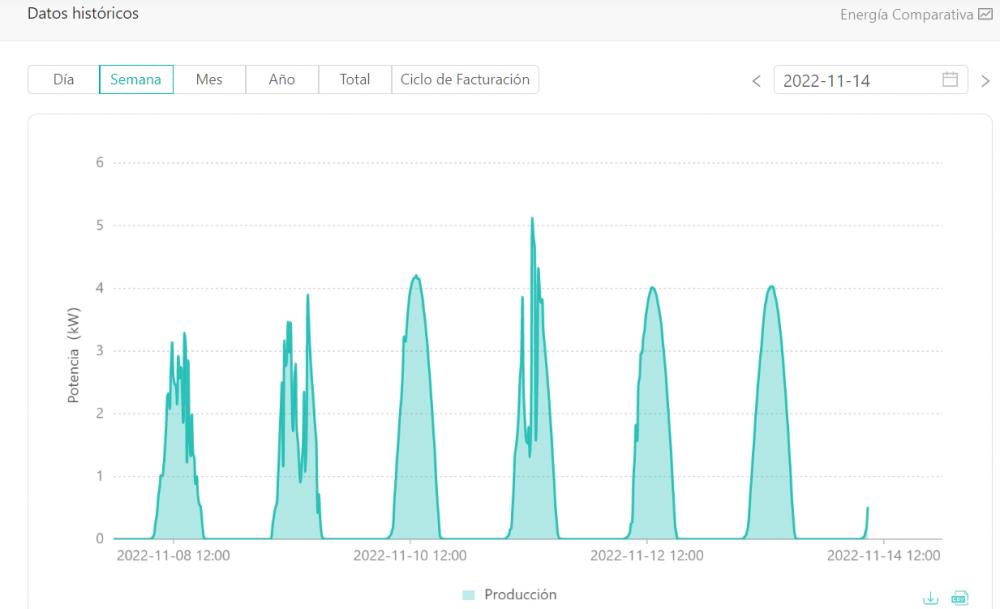

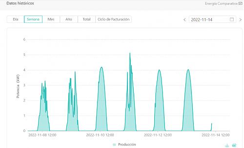

  25. #50
    ravilongui está desconectado Forero
    jul 2014
    malaga
    175
    Predeterminado Re: ¿Qué rendimiento os da la instalación?
    Instalación en Rincón de la Victoria, Málaga. Saludos.
