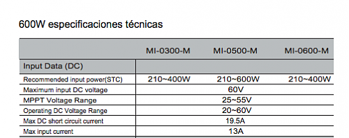

    Mirando las especificaciones, creo que tiene un solo MPPT al que las dos entradas de placa van conectadas en paralelo, y con un límite de 19,5A y 60V. Los paneles que se conecten no deberían sumar más de 19,5A Isc sumando ambos, ni pasar de los 60Voc uno solo.
    Los paneles de 450W suelen estar por los 11,3A Isc, así que sumando los dos superarías los 19,5A y podrías cargarte el micro en un pico puntual en el que se produzca la intensidad de cortocircuito. Por la tensión no habría problema ya que el Voc suele rondar los 50Voc.
    Supongo que por eso recomiendan paneles de 210-400W.
    ¡Ojo todo esto lo digo sólo INTERPRETANDO las especificaciones que aparecen en el manual!

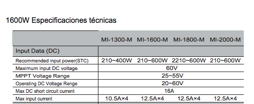

    El de 1600W es distinto al de 600W tiene 4 entradas preparadas para paneles de hasta 600Wp.
    También lo dice en el manual:
    Nombre:  Screen Shot 2022-10-31 at 15.44.26.png
Visitas: 937
Tamaño: 33,1 KB

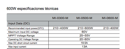

Nombre: Screen Shot 2022-10-30 at 08.44.56.png
Visitas: 97
Tamaño: 30,2 KB
    Si una pena. . Yo tengo un Ja 460w que da en maximo rendimiento 11Amperios. Ya da poco margen para enchufar otra placa pequeña..aunque difícilmente trabajan al 100x100 ..las placas
