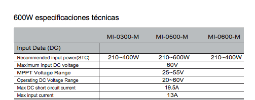

Me he comprado este kit y quería saber si el microinversor al ser de 600 W puede con la potencia generada por esas dos placas de 450W. Es un kit de Leroy Merlín, si alguien lo tiene y puede comentarme que tal le va de lo agradecería. Saludos
Mirando las especificaciones, creo que tiene un solo MPPT al que las dos entradas de placa van conectadas en paralelo, y con un límite de 19,5A y 60V. Los paneles que se conecten no deberían sumar más de 19,5A Isc sumando ambos, ni pasar de los 60Voc uno solo.
Los paneles de 450W suelen estar por los 11,3A Isc, así que sumando los dos superarías los 19,5A y podrías cargarte el micro en un pico puntual en el que se produzca la intensidad de cortocircuito. Por la tensión no habría problema ya que el Voc suele rondar los 50Voc.
Supongo que por eso recomiendan paneles de 210-400W.
¡Ojo todo esto lo digo sólo INTERPRETANDO las especificaciones que aparecen en el manual!

Pues vaya iluminados estos de Leroy, xk venden el kit con dos placas y ese microinversor.....

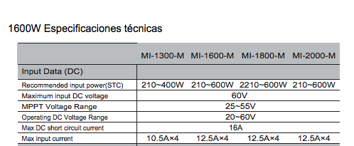

Hola. Soy nuevo en este foro, pero llevo tiempo siguiéndolo. Llevaba tiempo buscando un kit como éste y al final he comprado una placa y el inversor de 1.6kw. tengo pensado ampliar en un futuro. Por lo que he podido encontrar en algún foro, este inversor puede ser un Deye y en las especificaciones si que indica que lleva 2 MMPT
Ufff MPPT... Se me ha ido la mano. :)
El de 1600W es distinto al de 600W tiene 4 entradas preparadas para paneles de hasta 600Wp.
También lo dice en el manual:
Archivo adjunto 28523
Pero en la ficha que tengo yo del panel pone x2 en el amperaje
Yo juraría, también, que he visto en una ficha x2 en el amperaje. La busco..

Si una pena. . Yo tengo un Ja 460w que da en maximo rendimiento 11Amperios. Ya da poco margen para enchufar otra placa pequeña..aunque difícilmente trabajan al 100x100 ..las placas
