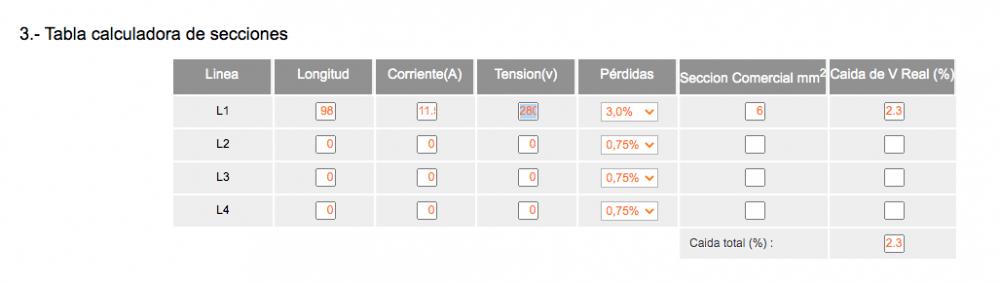

    Hola, os cuento el proyecto que manejo, quería comprobar con vosotros para no creerme lo primero que me diga el instalador.
    Proyecto de 5 paneles Ja solar de 460 w os dejo ficha tecnica. ( https://www.bricomart.es/pub/media/c...chsheetsup.pdf)
    Distancia cableada hasta el inversor 98 metros.
    Los paneles estarían conectados en serie hasta el inversor, la distancia de cable solar son 98 metros, necesitamos saber si con esa longitud de cable podemos tener perdidas y por consiguiente perder producción solar en el inversor.
    Al margen de este primer calculo, seria interesante dimensionar el cable de 98 metros teniendo en cuenta una posible ampliación del numero de paneles solares, que serian de las mismas características, colocando 7 nuevas placas, lo que daría como resultado un total de 12 placas solares del mismo modelo que mencionamos.
    De este modo, si en un futuro queremos poner un total de 12 placas, no seria necesario modificar el cable.
    Se que es un tocho, pero me preocupa el tema perdidas y quería conocer vuestra opinión.
    Gracias y y perdón por el tocho

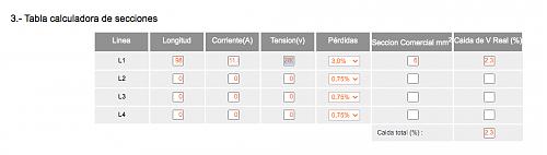

    Te dejo un enlace a una calculadora de secciones.
    https://www.monsolar.com/calculadora-secciones-cables
    Con estos datos de partida: 280V string (7x40V), 11,5A, 98m te daría una pérdida del 2,3% con un cable de 6mm2.
    Que diámetro de cable necesito para conectar los panales solares al inversor?-screen-shot-2022-10-26-17.50.18.jpg
    La ampliación a 12 paneles es probable que el inversor no los aguante en un solo string por tensión.
    De todas formas todo lo que sea añadir paneles en serie al string aumenta la tensión de trabajo lo cual baja las pérdidas, así que ningún problema.

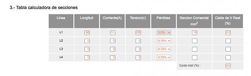

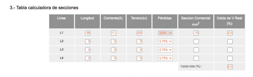

    Al hacer el cálculo anterior me he equivocado y he utilizado 7 paneles, con 5 paneles cambia la cosa a peor. 5 paneles sólo te darían unos 200V por lo que sería lo suyo poner cable de 10mm2.
    Que diámetro de cable necesito para conectar los panales solares al inversor?-screen-shot-2022-10-26-20.53.38.jpg
    Las tensiones de los paneles conectados en serie se suman, cuanto mayor sea la tensión menor será la pérdida.
    Si amplias paneles siempre que los conectes en serie, se reduce la pérdida y puedes montar un cable de menor sección.
    Efectivamente el porcentaje de pérdida es sobre la potencia que llega al inversor.
    Con 12 paneles de 460W con un Voc de 50,01V estarías en más de 600V sobrepasando el límite del inversor. Yo pondría máximo 11 en un mismo string.
    También puedes montar 2 strings uno por MPPT, dos de 6 o 5 y 7, pero tendrás que duplicar el cableado...

    vale, ahora entendí bien el tema , creo que lo mejor por lo momento sera comenzar con los 5 panales, he realizado los calculos y me salen que perderia 75w si opto por usar cable de 6mm en lugar del de 10mm que me recomiendas, y 46w de perdida si uso el cable de 10mm
    tal y como lo veo igual es mejor opcion asumir la perdida de 75w, ya que la bobina de 100 metros de cable de 6mm me sale en 100 euros y la 10mm me sale en 170 euros, y la instalacion total que tengo en casa son 8,7 kw, ya que tengo dos inversores en pararelo con 19 placas en total, creo que perder 75w es lo mas sensato, como lo veis?
