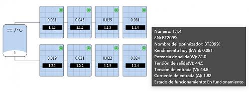

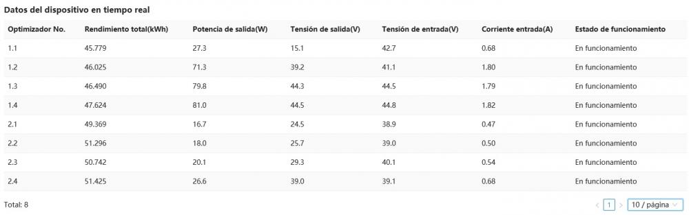

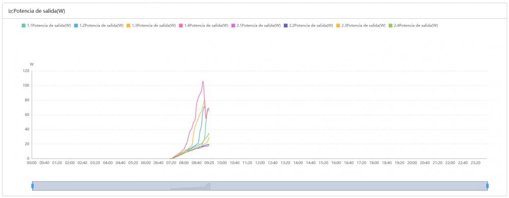

    Os adjunto unas imagenes donde se ven los datos que ofrecen los optimizadores
    Duda sobre instalación de inversor Huawei + optimizadores-optimizadores1.jpg
    Duda sobre instalación de inversor Huawei + optimizadores-optimizadores2.jpg
    Duda sobre instalación de inversor Huawei + optimizadores-optimizadores3.jpg

    Cita Iniciado por barton_333 Ver mensaje
Nombre: Optimizadores1.jpg
Visitas: 211
Tamaño: 52,0 KB
Nombre: Optimizadores2.jpg
Visitas: 110
Tamaño: 28,6 KB
Nombre: Optimizadores3.jpg
Visitas: 87
Tamaño: 28,0 KB
    Interesante. ¿Es tu instalación?
    Entiendo que actúan como unos conversores DC/DC que ponen a todos los paneles de un array a suministrar la misma corriente de salida (y el voltaje que corresponda a la potencia)
    Entiendo que ahí estamos viendo dos arrays de 4 paneles cada uno, con los 1.x generando en el momento del pantallazo 3/4 veces más potencia que los 2.x, a excepción del 1.1 que parece estar con alguna sombra y baja mucho la tensión de salida para mantener la corriente al nivel del resto.
    ¿Voy bien?

    Cita Iniciado por Greybeard Ver mensaje
    ¿Voy bien?
    Tengo un tejado tan complicado por las sombras que estaba valorando usar microinversores, pero estos optimizadores pueden realizar la función, y permiten trabajar con una batería asociada.
    Si, es mi instalación. Efectivamente son dos string de cuatro paneles cada uno, uno al este y otro al oeste, por eso la diferencia de potencia a primera hora que es cuando eran esas capturas.
    Tenia pendiente de hacer un post sobre unas pruebas que hice con los optimizadores que no habia podido terminarlo. Lo puedes ver aqui:
    https://www.solarweb.net/forosolar/f...tml#post418501
