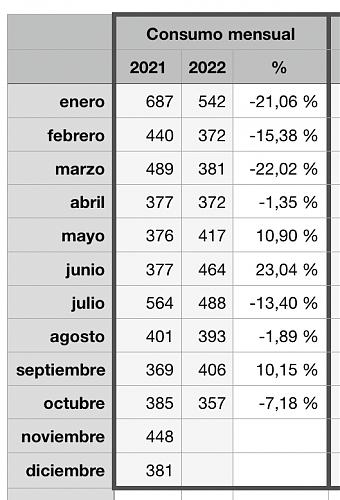

    Buenos dias! tengo un consumo anual de unos 6000kw , tooodo electrico y me estoy planteando instalar +- 4kw de FV
    Por 5700€ me han presupuestado:
    Paneles JA 545 7x
    Inversor huawei 5kW
    instalacion , subvenciones etc etc
    ( La empresa se llama Amsi integral)
    El inversor de 5kw se lo he pedido yo en vez de 4 por la posibilidad de poner 3/4 placas adicionales en un futuro.
    El tema es que tengo una tarifa de 13cent mas tope de gas con Total Energies que me compensaria 0,10€
    En casa sobre todo se podria gastar en horario de produccion dejando para la noche lo estrictamente necesario , que en invierno incluiria bomba de calor.
    El tema que me hace dudar sobre todo es la tarifa electrica a la hora de amortizar la inversion ya que no cuento con recibir subvenciones , cuando vengan ... si lo hacen ... pues ole
    Un saludo y muchas gracias

    las instalacion es de AUTOCONSUMO, si consume la mayoria de lo que generas, sale rentable

    Soy nuevo en el tema y mi opinion vale poco. Yo creo que aqui lo que se trata es tener cubierto con solar todo el consumo que tengas en las horas de sol (todo lo que ahi puedas meter tambien tu cocina, lavadoras, plancha...)
    En cuanto a la compensacion de excedentes ni interesa ahora ni va a interesar nunca porque tu lo vendas a un precio muy inferior del que luego lo compras.
    Entonces tu pon placas calculando tu gasto en las horas de sol y poquito mas el resto lo compras a compañia.
    Ten en cuenta que la produccion en invierno y verano wp a la hora es menor que en primavera u otoño.
    Yo en mi caso instalaria 3.640 wp y mi consumo es de 2400 kw al año. Muchos tecnicos me dicen que voy pasado otros que me quedo corto. Que os parece?

    Dices de consumir lo que produces y que la compensacion no sale a cuenta, y te instalas 3.6 cuando consumes 2.4kw?
    2400 kw al año. Te parece poco para 3640 wp?

    con 3640Wp, produciras asi a ojo sobre uno 5500kwh anuales.SI consumes 2400kwh, y si somo optimistas, digamos que de esos 2400kwh anuales eres capaz de bajarlos a unos 500kwh anuales.COn tu instalacion estaras consumiendo unos 1900kwh de los 5500kwh de produccion anuales, es decir te va a sobrar sobre un 70% de la energia que produzcas

    Yo llevo un 5.95% menos de consumo acumulado Vs año pasado sin placas

    268
    Predeterminado Re: Sale a cuenta la FV con la que hay liada?
    Y ¿quien dice lo contrario? Ser eficiente no está reñido con confort.
    Sale a cuenta la FV con la que hay liada?-f7026890-5211-4fc6-a9be-1e671a121643.jpg
    La cifra de octubre es una proyección.
