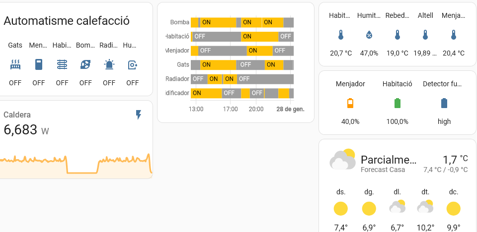

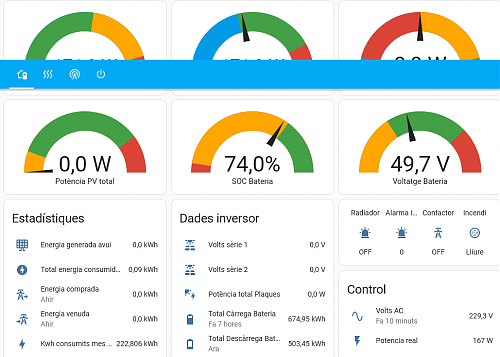

    Predeterminado Re: Gestion de excedentes (encender AC automaticamente)
    Voto por Home assistant
    yo controlo aires, radiadores de aceite, calefaccion de pellet, acs, hasta los humidificadores... y evidentemente el inversor.
    obtengo datos de temperatura y humedad, tambien de la calle... prevision meteo, y controlo cada aparato electrico viendo su consumo en todo momento para decidir si conecto el siguiente o no. Se el estado de las baterias, decido si me conecto a la red o me aislo...
    Sin dudarlo, home assistant.
