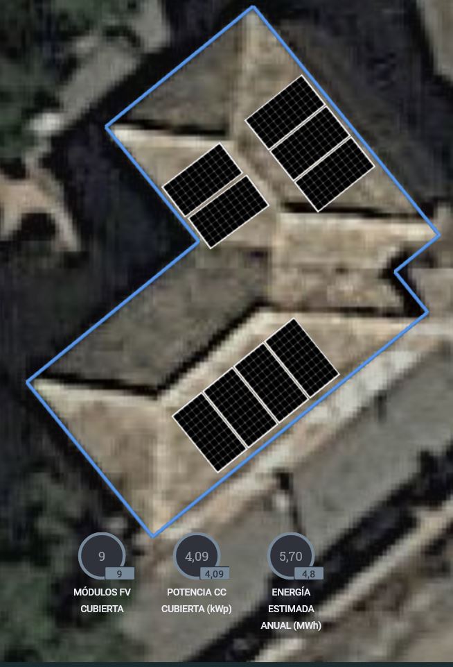

    Después de varios meses mareando a todo el mundo, vosotros incluidos este fin de semana estrenamos instalación, 9x455W JA solar + Inversor 5k Huawei + Luna 5Kwh. Después de trastear con FusionSolar estos días, tanto desde la APP como la web, me han surgido dudas, me explico, las placas están instaladas en 3 alas del tejado, 4 x 455w al SUR, 3 oeste y 2 este, estas 5 ultimas con optimizadores Huawei, el tema es que al inversor solo llegan dos cables que van a PV1, pensaba que lo optimo seria las 4 placas del sur meterlas a PV1 y las otras 5 a PV2.
    Según el instalador al tener optimizadores las 5 placas (este y oeste) van independientes y las placas del sur inyectan lo que pueden al PV1 en bloque y las otras 4 tambien al PV1 pero de forma independiente y no lastrado o lastrando a las otras 4 (sur), lo veis bien esto? que opináis?

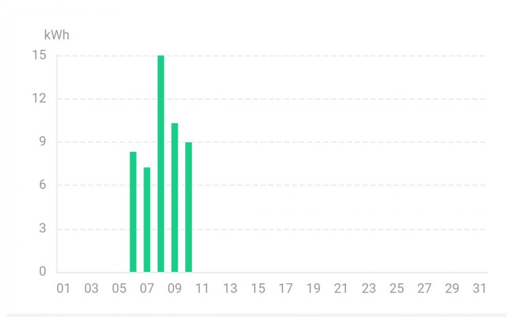

    Os paso una captura de FusionSolar de los últimos días, TODOS ELLOS CON MUCHAS NUBES/LLUVIA y algunos ratos de sol a ver que opináis, a bote pronto vemos que los 5kwh de la Luna se quedan corto, estamos usando todo eléctrico (Vitro, horno, lavavajillas, lavadora y termo FLECK 80L) y vertimos a punta pala y eso que son días con poco sol, estamos considerando pillar un modulo mas de 5kwh, sabéis si se pueden gestionar las ayudar cuando ya pedí las de la instalación que acabo de estrenar?.

    Buenas tardes, porque por la noche no llegamos al día siguiente y cuando enchufe la calefacción será por la tarde noche y los 5kwh no me darán, pero en cambio estoy inyectando ya 6-7kwh en días nublados ...

    Es que no se que mas decirte, antes de la instalación es cuando puedes tener dudas, ahora que ya tienes todo realizado, tu mismo tienes las pruebas, tu mismo puedes ver lo que consumes y cuando lo consumes, aunque esto lo deberías tener en cuenta antes de realizar la instalación. SI tus números te dices que en días malos, porque ya estamos terminando el verano, por lo que hay menos horas de sol, y añadiendo que en los días nublados aun te sobra energía, esta clarísimo que en días despejados y en los 6 meses anteriores a ahora es cuando mas produce te sobrara muchísima energía, por consiguiente, si quieres consumirla no te queda otra que colocar mas bateria

    Esa foto de las placas esta girada? Lo digo porque dices 4 paneles a sur pero estan a SE y el grupo de 3 incluso NE
    COmo solo tienes dos string tienes que hacer 2 grupos, por lo tanto un grupo es el sur u otro grupo son el resto de las placas, debe ser la solucion menos mala

    Esta algo girado si, el grupo de 4 es sur casi perfecto...

    Por cierto, te han puesto placas al noreste teniendo un pequeño tejado al suroeste. Supongo que en el pequeño tejado al suroeste solo te cabría un placa pero es que poner placas al noreste y luego tener un montón de excedentes "tiene delito". Espero al menos que la inclinación de ese tejado al noreste sea baja.
    Ahora la instalación ya la tienes hecha pero con el tejado que tienes y encima pensando en poner baterías no creo que Huawei sea buena opción ni con optimizadores. Esa era una instalación "de libro" para microinversores y luego o un retrofit o un inversor Deye-Turbo Energy para las baterías. Te saldría al mismo precio y optimizarías la producción con los microinversores.
