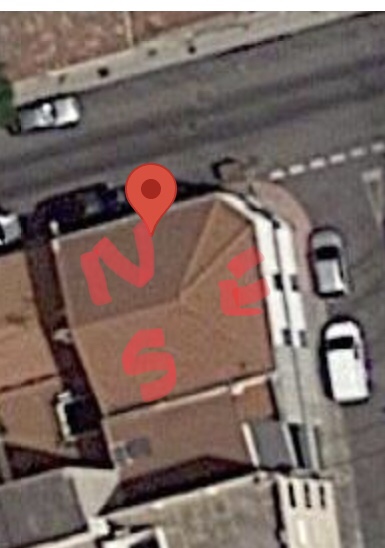

    Vivo en una casa unifamilia y tengo una sección de mi tejado con una inclinación de 16º y 38 metros orientadla al sur.

    Gracias por tu ayuda. Te comento este mes he consumido 271 kwh, el coche lo suelo cargar en un cargador que tengo cerca de casa que está promocionado por el ayuntamiento y de momento es gratuito, bueno y en ruta en supercargadores, no hago muchos km a la semana es un coche más bien de fin de semana, la idea es cargarlo con los excedentes.
    Consejo-58f7085e-1282-4e71-b206-dacc8002f8f4.jpegeste es mi tejado

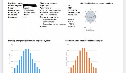

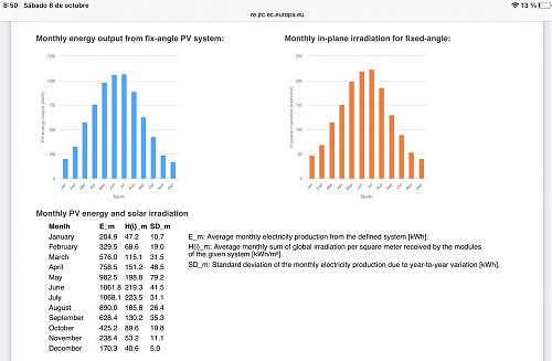

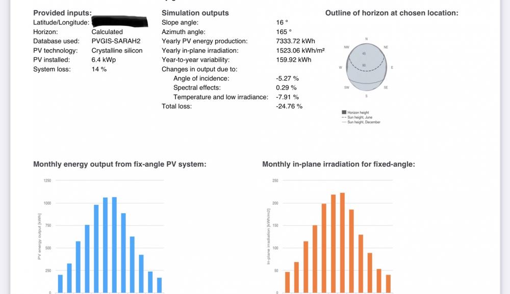

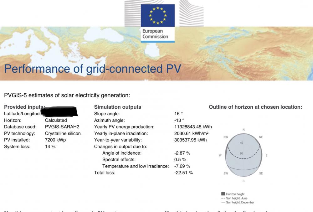

    [QUOTE=starwar5000;450269]Esta es la dirección de la web PVGIS de la unión Europea
    Estos son los datos que me ha dado no sé si son correctos hay conceptos como el system loss
    Que lo he dejado por defecto.Consejo-c8e93fd1-dfc4-4c1f-abbc-d916e2a35e71.jpgConsejo-2da555d1-1414-4b7c-a915-12fb6d109df0.jpg
    sep 2021
    306
    Predeterminado Re: Consejo
    El sur son 0 grados. Has puesto 165.
    Paco E está desconectado Forero Junior
    oct 2022
    7
    Cita Iniciado por vatiopicopala Ver mensaje
    Lo he puesto brújula en mano , seguramente esté equivocado no se refiera a esto el azimuth.
    Según brújula S 167 grados
    sep 2021
    306
    En PVGIS el sur son 0 grados, sudoeste 45 grados y sudeste -45 grados
    Edison está desconectado Forero
    feb 2022
    102
    Cita Iniciado por Paco E Ver mensaje
    Eso es un azimut -13
    oct 2022
    7

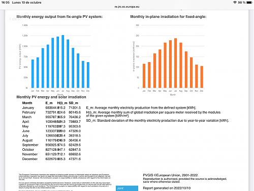

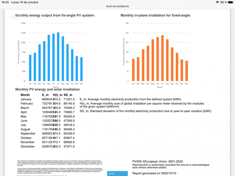

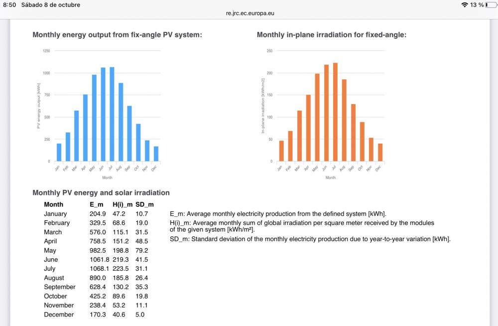

    Con este acimuth da las siguientes mediciones para instalar 7200kwh.
    Consejo-b4e1223b-406d-4d28-8084-81a2b62289ae.jpgConsejo-cd004d21-428c-44b5-a74e-dae3e174332c.jpg
Nombre: B4E1223B-406D-4D28-8084-81A2B62289AE.jpg
Visitas: 28
Tamaño: 69,3 KB
ID: 28413Pulsa en la imagen para verla en tamaño completo
Nombre: CD004D21-428C-44B5-A74E-DAE3E174332C.jpg
Visitas: 36
Tamaño: 86,4 KB
    Hola:
    Como observación los resultados hay que dividirlos por mil, puesto que la potencia sera 7,2 kWp y no 7200....
    oct 2022
    7
    Ok,gracias
