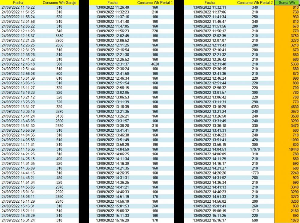

    Los consumos son muy constantes a lo largo del día y normalmente no exceden de 3,3 kWh aunque la mayor parte del tiempo están por debajo de 1 kWh, pongo una imagen . Los picos altísimos que hay son por los ascensores pero duran muy poquito.
    Consejos para dimensionar instalación en una Comunidad de vecinos.-consumocomunidadexcel.jpg
    Los consumos totales son los siguientes: No los divido en tramos porque es todo muy constante como dije antes, algo menos por las noches pero poco.
    Portal 1 total --> 2.664 kWh Consumo medio mensual: 222 kWh Consumo medio diario: 7,3 kWh
    Portal 2 total --> 4.676 kWh Consumo medio mensual: 390 kWh Consumo medio diario: 12,8 kWh
    Garaje total --> 11.835 kWh Consumo medio mensual: 986 kWh Consumo medio diario: 32,4 kWh
    Consumo Total --> 19.175 kWh Consumo medio mensual: 1.598 kWh Consumo medio diario: 52,5 kWh

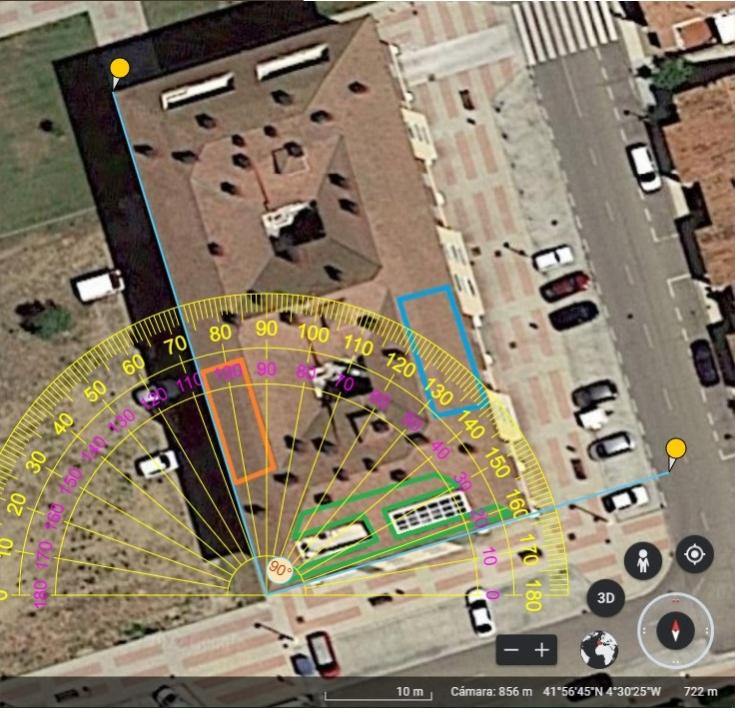

    Pongo la orientación del tejado, la zona azul es la que menos produce así que la descarto para poner placas. En la zona verde cabrían unas 16 placas de 2x1.
    Consejos para dimensionar instalación en una Comunidad de vecinos.-vistaaereacomunidad_angulos.jpg

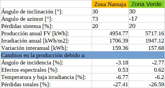

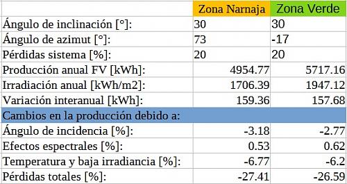

    Y por último pongo datos de PVGIS para una instalacion de 4 kWp, ubicación Villamuriel de Cerrato (Palencia) Coordenadas: 41.945, -4.507
    Consejos para dimensionar instalación en una Comunidad de vecinos.-pvgis-naranja-verde.jpg
    Yo había pensado en poner 4kWp en zona verde y lo mismo en la naranja y así alargar las horas en las que podemos estar 100% con energía solar. ¿O ponemos más? ¿O menos? Vaya lío....
