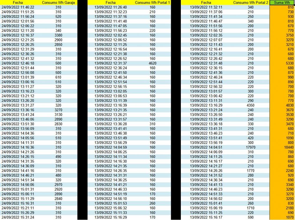

Los consumos son muy constantes a lo largo del día y normalmente no exceden de 3,3 kWh aunque la mayor parte del tiempo están por debajo de 1 kWh, pongo una imagen . Los picos altísimos que hay son por los ascensores pero duran muy poquito.
Archivo adjunto 28378
Los consumos totales son los siguientes: No los divido en tramos porque es todo muy constante como dije antes, algo menos por las noches pero poco.
Portal 1 total --> 2.664 kWh Consumo medio mensual: 222 kWh Consumo medio diario: 7,3 kWh
Portal 2 total --> 4.676 kWh Consumo medio mensual: 390 kWh Consumo medio diario: 12,8 kWh
Garaje total --> 11.835 kWh Consumo medio mensual: 986 kWh Consumo medio diario: 32,4 kWh
Consumo Total --> 19.175 kWh Consumo medio mensual: 1.598 kWh Consumo medio diario: 52,5 kWh

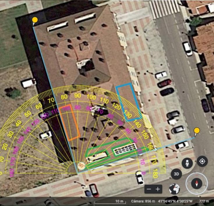

Pongo la orientación del tejado, la zona azul es la que menos produce así que la descarto para poner placas. En la zona verde cabrían unas 16 placas de 2x1.

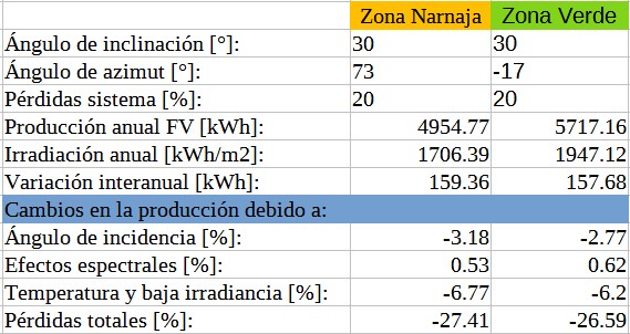

Y por último pongo datos de PVGIS para una instalacion de 4 kWp, ubicación Villamuriel de Cerrato (Palencia) Coordenadas: 41.945, -4.507
Archivo adjunto 28380
Yo había pensado en poner 4kWp en zona verde y lo mismo en la naranja y así alargar las horas en las que podemos estar 100% con energía solar. ¿O ponemos más? ¿O menos? Vaya lío....

tendrás que instalar la máxima potencia que puedas, como no tienes acceso fácil para limpieza eso si es un problema, dependiendo de la zona donde están instalados el problema puede ser mayor o menor.Por ejemplo si es en el norte y el tajdo tiene buena inclinación las placas no llenan de mierda, mientras que en el sur si cogen mucho polvo. Ante este problema yo colocaria un sistema solaredge, o microinversores, para que si tengo problemas con alguna placa no me "joda" el resto de instalación. Respecto a la compensación lo que te ahorras por un lado te lo sacan por otro. Si tienes acceso a subvencion coloca baterias.
