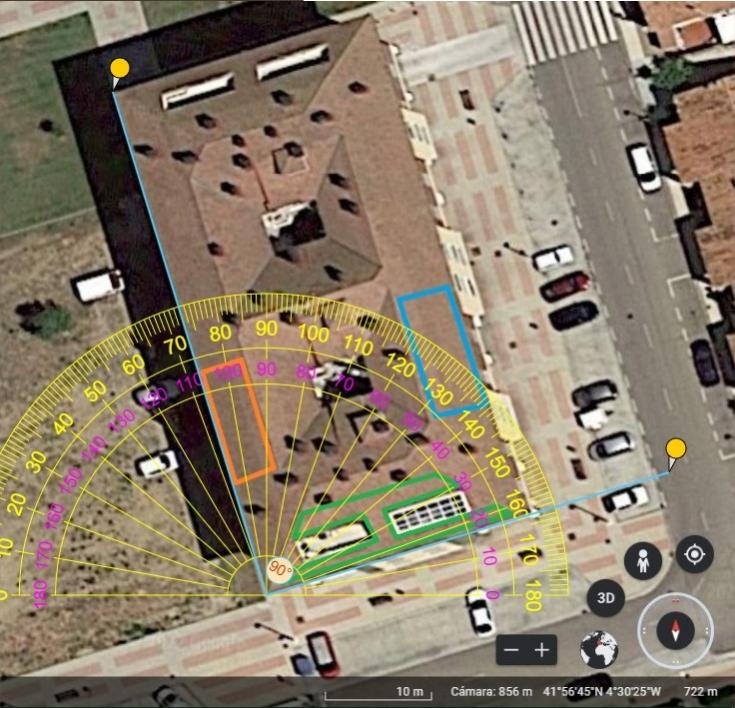

    Quiero hacer unos cálculos en pvgis pero no estoy seguro de que ángulo azimut poner en las zonas azul y naranja (73, -73, 107 ó -107?), la verde si no me equivoco es 17º.
    Gracias!!

    Tienes que poner el azimut con respecto al sur. Sur puro sería 0, sureste sería -45, suroeste sería 45.
    En la azul no deberías poner placas (mala mala).

    Entonces si he entendido bien tendría que poner -17º para calcular la zona verde y 73º para calcular la zona naranja, es así?

    Si.
