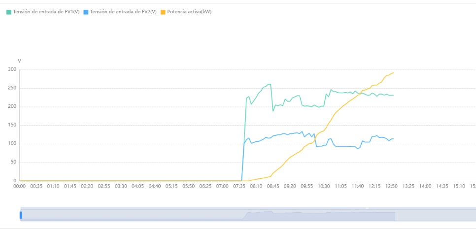

    yo tengo el mismo inversor con dos strings, uno con 6 y otro con 3, todos de 450W 41Vmp y no tengo problemas con el string de 3 placas.

    Fenomenal, es lo que necesitaba, alguien que tenga la misma idea que quiero poner, es ideal. Muchas gracias.
    eso depende del voltage que suministren las placas, pero segun Jonandiaz, si funciona con tres de 450.

    Esta es la grafica de hoy mismo, son tres placas JaSolar de 450Wp
