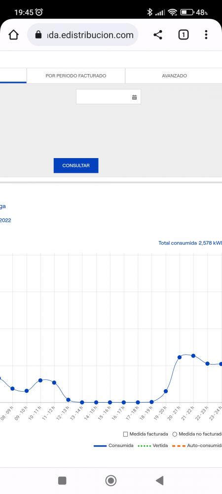

    No me sale la opción, así que entiendo que no, además en las cargas de curvas si me voy ayer u hoy tampoco aparece en la graficaSaber si distribuidora ya activo legalización excedentes-screenshot_2022-09-25-19-45-58-883_com.android.chrome.jpg
