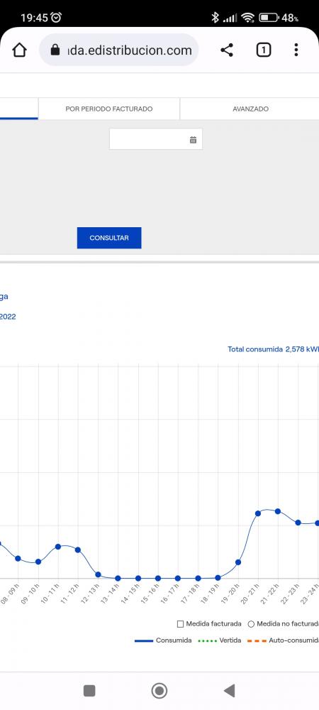

Hola ahí forma de saber al igual que cuando cambiamos de comercializadora en la web de edistribución si ya por fin están los excedentes legalizados o el autoconsumo?
Como bien dices, en la app (o en la pagina) de e-distribucion (tienes que estar registrado), en el apartado de "tus suministros", pinchas en el CUP, y otra vez en el CUP, a la derecha, "ver detalles", ahi aparece en la tercera linea "detalles de autoconsumo/generacion", si esta todo correcto, te aparecen los datos. Otra cosa es que te aparezcan los datos de vertido en el apartado "consumo", eso tarda un poco mas, yo tuve que poner una reclamacion (por telefono) a e-distribucion porque no aparecia nada, aun estando todo ok.
No me sale la opción, así que entiendo que no, además en las cargas de curvas si me voy ayer u hoy tampoco aparece en la graficaArchivo adjunto 28344
Resubo tema, me indican que desde el día 10 de septiembre Edistribución mando el d41 o algo así y Repsol que es mi comercializadora ya me confirma que puedo contratar con ellos tarifa con compesacion de excedentes. Mi pregunta es a día de hoy en la web de edistribución no veo nada que indique algo que ya tengo activado el tema de los excedentes. Alguien de edistribución puede mandarme captura donde se vea. O debo tener tarifa de pago de excedentes para que salga?
Hasta que no contrates con Repsol (u otro) tarifa con compensación, la distribuidora no lo va a activar.
