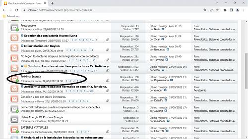

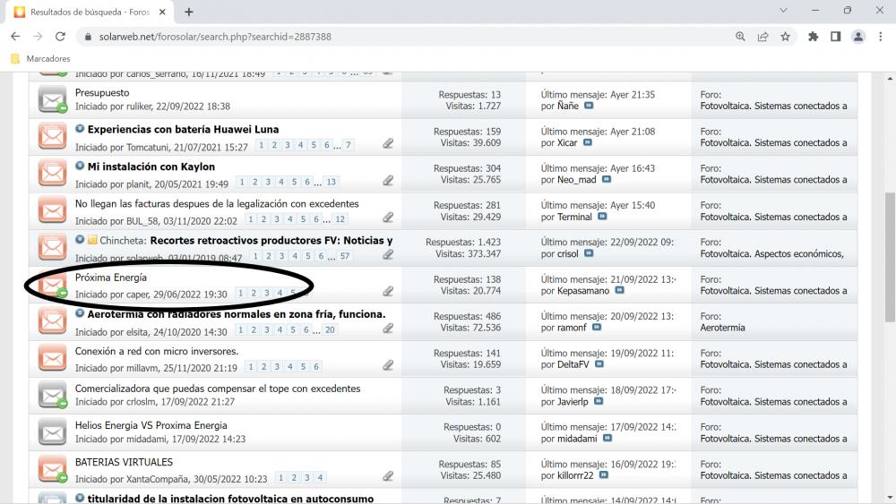

    Si puedes paséate por el hilo de Próxima Energía donde comento mi experiencia real con facturas y hábitos (mi vivienda es muy parecida a la tuya) y SIN baterías.

    Hola, y dónde está ese hilo?
    Javierlp está desconectado Forero
    dic 2020
    Zaragoza
    186
    Predeterminado Re: Presupuesto
    Buenos días.
    Pues desde la página principal pones en el buscador Proxima Energía y te saldrá:
    O pica en mi nombre y te saldrán todas mis respuestas y eliges.
