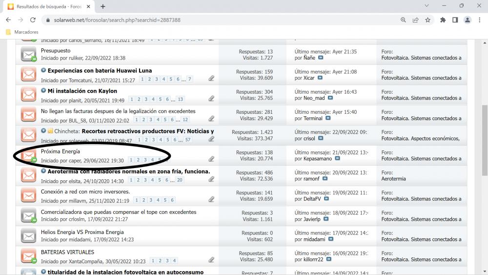

Buenos días.
Pues desde la página principal pones en el buscador Proxima Energía y te saldrá:
Archivo adjunto 28326
O pica en mi nombre y te saldrán todas mis respuestas y eliges.
