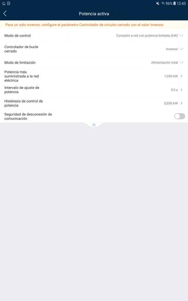

    Predeterminado Umbral de aumento de energía
    Buenas tardes,
    En potencia activa de los Huawei que es el umbral de aumento de energía? Ejm. 0,050 kW

    Predeterminado Re: Umbral de aumento de energía
    No encuentro ese parámetro. ¿En qué submenu está?
    Buenos días
    Ajustes de potencia
    Control de puntos conectados a la red eléctrica
    Potencia activa
    A mí en Ajustes de Potencia/Control de puntos conectados a la red eléctrica/ Potencia Activa me aparece:
    Modo de control
    Controlador de bucle cerrado
    Modo de limitación
    Potencia máx. suministrada a la red eléctrica
    Pero no encuentro el umbral de aumento de energía¿?
    Dale hacia abajo a la persiana que hay al final
    Sigo sin verlo...
    tengo:
    Intervalo de ajuste de potencia
    Histéresis de control de potencia
    Seguridad de desconexión de comunicación
    Si te refieres a la histéresis es la diferencia/margen que se deja al inversor para gestionar el vertido.
    Creo es eso que mi inversor tiene diferente... Nykbrid, podrías explicotearte un poco más
    Imagínate que has configurado el inversor para vertido cero y tienes histéresis 0W. Cada vez que superases en 1W el vertido cero, el inversor variaría su punto de consigna de potencia. Si dejamos unos 50W de margen/histéresis, el cambio de punto de consigna de potencia del inversor sólo variaría si superases los 50W de vertido. Con esto evitamos constantes cambios de potencia del inversor por pequeñas variaciones en la cuantía del vertido, lo cual es beneficioso para el equipo, aunque supone que el vertido cero sea algo menos preciso.
    En este enlace te explican el concepto de histéresis con un aplicación en la regulación de temperatura: https://www.luisllamas.es/control-to...is-en-arduino/
    Muchas gracias Nikbry
