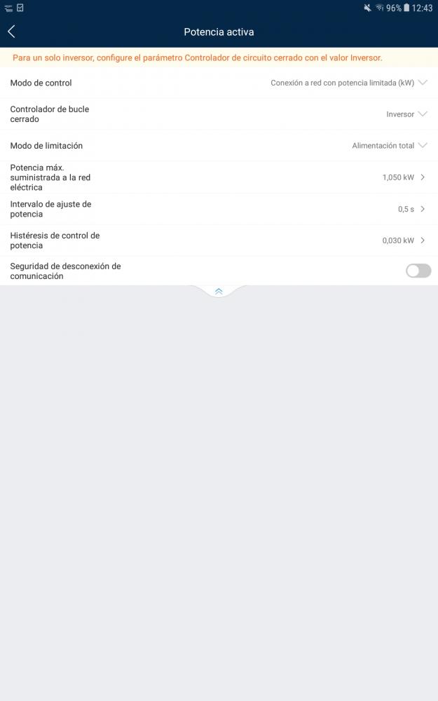

En potencia activa de los Huawei que es el umbral de aumento de energía? Ejm. 0,050 kW

No encuentro ese parámetro. ¿En qué submenu está?
Buenos días
Ajustes de potencia
Control de puntos conectados a la red eléctrica
Potencia activa
A mí en Ajustes de Potencia/Control de puntos conectados a la red eléctrica/ Potencia Activa me aparece:
Modo de control
Controlador de bucle cerrado
Modo de limitación
Potencia máx. suministrada a la red eléctrica
Pero no encuentro el umbral de aumento de energía¿?
Dale hacia abajo a la persiana que hay al final
Sigo sin verlo...
tengo:
Intervalo de ajuste de potencia
Histéresis de control de potencia
Seguridad de desconexión de comunicación
Si te refieres a la histéresis es la diferencia/margen que se deja al inversor para gestionar el vertido.
Archivo adjunto 28267
Creo es eso que mi inversor tiene diferente... Nykbrid, podrías explicotearte un poco más
Imagínate que has configurado el inversor para vertido cero y tienes histéresis 0W. Cada vez que superases en 1W el vertido cero, el inversor variaría su punto de consigna de potencia. Si dejamos unos 50W de margen/histéresis, el cambio de punto de consigna de potencia del inversor sólo variaría si superases los 50W de vertido. Con esto evitamos constantes cambios de potencia del inversor por pequeñas variaciones en la cuantía del vertido, lo cual es beneficioso para el equipo, aunque supone que el vertido cero sea algo menos preciso.
