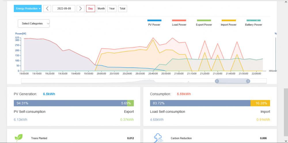

Error de consumos en la transicion de tarde en equipo con bateria-screenshot-2022-09-11-19-58-04-esolar-portal.jpg
Como se en la grafica del dia 9, cuando cae la produccion FV va entrando la red... y solo cuando ya no hay FV y algun pico de potencia grande (no se observa en la grafica pero le di un instante al horno a eso de las 9 de la noche) lo "despierta" entra la bateria.

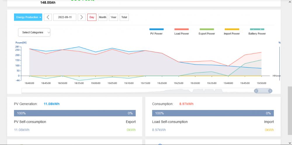

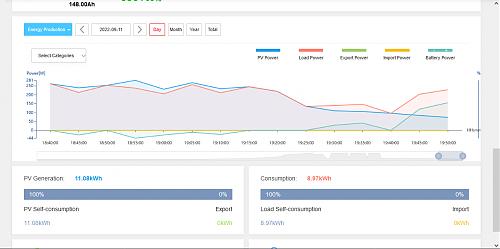

Error de consumos en la transicion de tarde en equipo con bateria-screenshot-2022-09-11-19-57-18-esolar-portal.jpg
En cambio, en esta otra grafica de hoy, he estado en modo offgrid todo el dia y, evidentemente las baterias han entrado cuando ha sido necesario.
Tampoco aparece en las graficas, pero si en los excel, y mas en mi viejo medidor mirubox, durante todo el dia se va pillando unos pocos watts de red, a veces hasta algun centenar.
Total que como se ve el dia 9 casi 1Kwh de los menos de 6Kwh de consumo total.

Por cierto, si alguien lo pregunta, el dia 9 esta activado el vertido 0. hoy no hace falta... no se va a ir ningun watt fuera
