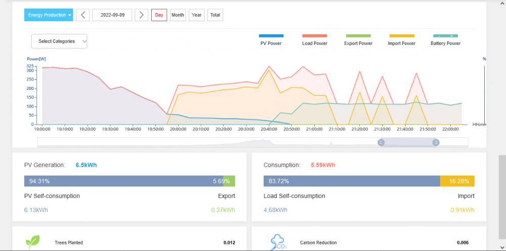

Error de consumos en la transicion de tarde en equipo con bateria
Segun reza el manual de mi inversor, el consumo de la vivienda va de la siguiente forma.
primero FV si la hay, segundo bateria si la hay, y finalmente red.
Bien, pues con esa idea lo compré pero si estoy conectado a red no se cumple, sobretodo durante la transicion entre placas y bateria...
Archivo adjunto 28220
Como se en la grafica del dia 9, cuando cae la produccion FV va entrando la red... y solo cuando ya no hay FV y algun pico de potencia grande (no se observa en la grafica pero le di un instante al horno a eso de las 9 de la noche) lo "despierta" entra la bateria.
Archivo adjunto 28219

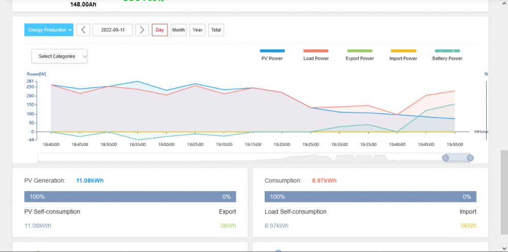

En cambio, en esta otra grafica de hoy, he estado en modo offgrid todo el dia y, evidentemente las baterias han entrado cuando ha sido necesario.
Tampoco aparece en las graficas, pero si en los excel, y mas en mi viejo medidor mirubox, durante todo el dia se va pillando unos pocos watts de red, a veces hasta algun centenar.
Total que como se ve el dia 9 casi 1Kwh de los menos de 6Kwh de consumo total.
Entiendo que esto es un error de configuracion o de programacion del equipo. no?
que os parece? Debo habalrlo con el fabricante/importador/instalador?
Por cierto, si alguien lo pregunta, el dia 9 esta activado el vertido 0. hoy no hace falta... no se va a ir ningun watt fuera
