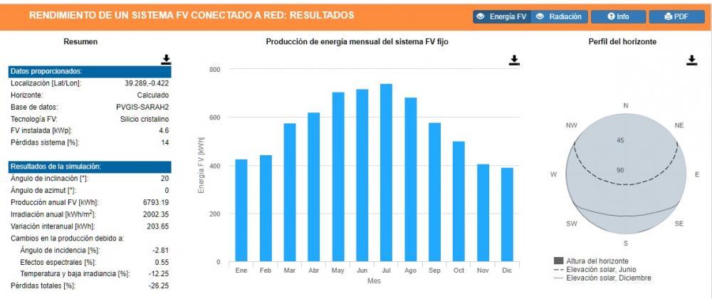

    Hola a todos, después de estar ya mareado de tanto leer, hacer números, comparar, etc., e llegado a la conclusión de que estoy peor informado que al principio de empezar a interesarme por el tema.
    Tendré las placas instaladas en un par de semanas (4.6 KW y un consumo anual de 2700 KW), después suelen pasar dos meses (eso e leído) hasta que la distribuidora avisa a la comercializadora que somos legales y podemos verter a red, es decir, se termino el tiempo de pensar y hay que decidirse por algo.
    Actualmente estoy en Curenergia PVPC y no se que te pueden ofrecer cuando les des el aviso de la distribuidora.
    Quisiera me pudierais ayudar y quitarme la empanada dándome ideas factibles de empresas para poder hacer rendir la instalación y pagar lo menos posible a la comercializadora.
    Según el JRC me da estos resultados.
    Mejor comercializadora actualmente de luz y excedentes, con o sin batería virtual-datos-jrc.jpg
    dic 2010
    pontevedra
    1.307
    Predeterminado Re: Mejor comercializadora actualmente de luz y excedentes, con o sin batería virtual
    es decir consumes 2700kwh anules, vas a producir 6800kwh, de los cuales seras capaz de autoconsumir 2000kwh, es decir vas a tirar con 4000kwh? No lo entiendo
    Hola, ese 2700 año es consumiendo siempre mirando el watio y gastando lo imprescindible, después no se mira nada durante el día y subirás a 3500 seguro.
    El excedente seria verterlo al mejor postor y siempre relacionando tarifas de luz. Si miras solo el consumo actual estarías en la miseria diaria de hoy en día de estas siempre ahorrando, ya se termino eso y además si por el día y si llenas algo un bolsillo virtual ...
    Un saludo, y espero que veas mi racionamiento, mas o menos acertado, se admite todo tipo de propuesta para mejorar.
    Tendras que mirar de autoconsumir mas, porque sigues regalando la mitad de tu producción. Dentro de unos pocos años no dejaran exportar energía en ciertas hora del día, es cuestión de tiempo que esto suceda.
