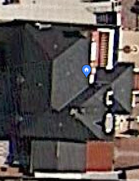

    Aquí la vista aerea de mi tejado desde google maps. En este caso "Sur" equivale exactamente a "abajo" en la imagen y esto es en Madrid.
    No se como de bien se aprecia pero el tejado "sur" es bastante más pequeño que el tejado oeste o incluso el del garaje (el de abajo del todo de la foto) que tiene dos secciones oeste-este. En general todas las inclinaciones de los tejados deben andar por los 15º o 20º calculo así a ojo.
    Aunque lo hablaré con el técnico que me van a enviar, me gustaría escuchar vuestra opinión sobre el tema. Suponiendo que no entrasen los 10 paneles en el tejado que está orientado al sur, lo mejor sería:

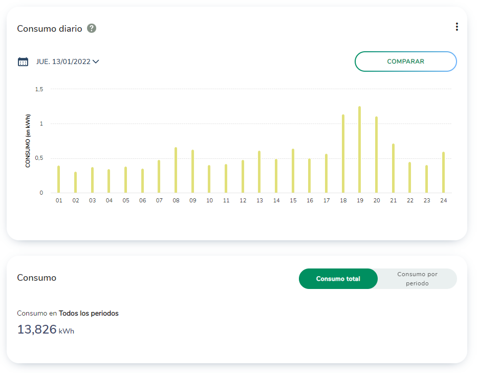

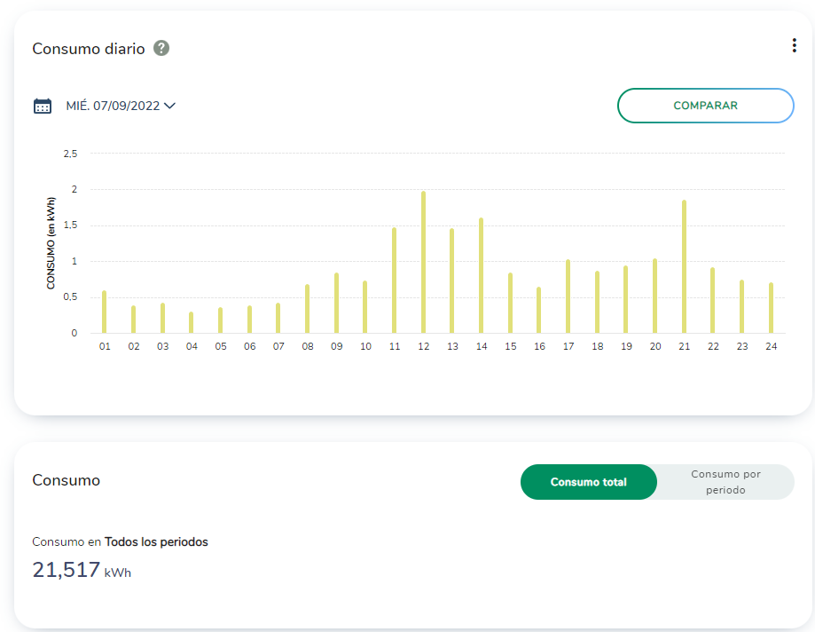

    He estado mirando el consumo de mi casa y el patrón de consumo y por ejemplo el día 7 de Septiembre es:

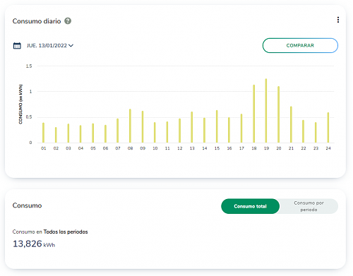

    Mientras que en invierno, en enero, un consumo tipo sería así:
    Incluso cambiando nuestros patrones de consumo creo que nos será dificil consumir el pico de 3.x KW que se puede producir ya sea en verano o en invierno entre las 3-5 de la tarde y que podría ser más conveniente hacer un sur y oeste o incluso un este - oeste pero puesto que todo el mundo recomienda sur para maximizar la producción. Tengo dudas.

    Lo primero que haría es averiguar cuántos paneles/potencia me caben en cada cubierta y luego simularía la producción en el PVGIS para cada una.
    Con esos datos miraría de optimizar la instalación fijándome en mis hábitos de consumo horarios y estacionales.
    Si no tienes limitaciones económicas, lo lógico es llenar las tres cubiertas de paneles y elegir un inversor con 3 MPPTs y potencia suficiente.
    p.d.: El Huawei necesita mínimo unos 4 paneles de los que mencionas por cada string para superar la tensión de arranque del MPPT.

    Yo creo q lo mejor seria un string sur y otro oeste, siempre y cuando en el sur te quepan los paneles suficientes para que la tension vmpt en condiciones nostc sea ampliamente mayor a la tensión de arranque del inversor.
    Y teniendo en cuenta que la cumbrera de la cubierta del garaje este-oeste en invierno hará sombra en la parte baja de la cubierta sur, así que la cubierta sur aprovechable en invierno es muy pequeña.
