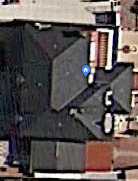

Me dispongo a embarcarme en este mundo de la fotovoltaica y aunque he investigado algo, cuanto más investigo más dudas me surgen. En principio voy a hacer una instalación de 4KW con 10 paneles de Trina Solar Vertex S 400W y un inversor Huawei SUN2000-4KTL-L1 4000W (que, que yo sepa, tiene dos MTTs). Todo esto me lo hace Sotysolar que dentro de lo que he visto y de las limitaciones que tengo me han parecido decentes.
Ahora bien, en general cada vez que me han hecho una propuesta o presupuesto tienden a ponerme todos los paneles en el tejado que orienta al oeste, que es cierto que es la porción de tejado más limpia y grande pero que entiendo que no es precisamente lo más óptimo puesto que en todas partes tienden a recomendar orientación sur.
Aquí la vista aerea de mi tejado desde google maps. En este caso "Sur" equivale exactamente a "abajo" en la imagen y esto es en Madrid.
No se como de bien se aprecia pero el tejado "sur" es bastante más pequeño que el tejado oeste o incluso el del garaje (el de abajo del todo de la foto) que tiene dos secciones oeste-este. En general todas las inclinaciones de los tejados deben andar por los 15º o 20º calculo así a ojo.
Aunque lo hablaré con el técnico que me van a enviar, me gustaría escuchar vuestra opinión sobre el tema. Suponiendo que no entrasen los 10 paneles en el tejado que está orientado al sur, lo mejor sería:
- Montar el máximo de paneles hacia el sur y el resto hacia el oeste
- Montar el máximo de paneles hacia el sur y el resto hacia el este
- Hacer una instalación este / oeste y olvidarme del sur

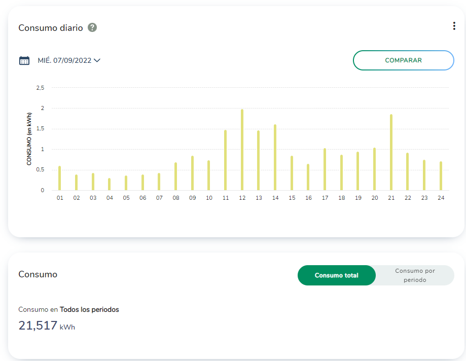

He estado mirando el consumo de mi casa y el patrón de consumo y por ejemplo el día 7 de Septiembre es:

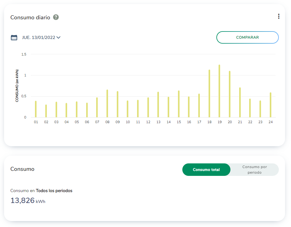

Mientras que en invierno, en enero, un consumo tipo sería así:
Incluso cambiando nuestros patrones de consumo creo que nos será dificil consumir el pico de 3.x KW que se puede producir ya sea en verano o en invierno entre las 3-5 de la tarde y que podría ser más conveniente hacer un sur y oeste o incluso un este - oeste pero puesto que todo el mundo recomienda sur para maximizar la producción. Tengo dudas.
Por supuesto mi intención es, fundamentalmente, reducir al máximo el gasto en electricidad y, en la medida de lo posible, en invierno tb en gas quizá poniendo las bombas de calor en determinados tramos del día en lugar de la calefacción.
Cualquier opinión que me ilumine es bienvenida.

Lo primero que haría es averiguar cuántos paneles/potencia me caben en cada cubierta y luego simularía la producción en el PVGIS para cada una.
Con esos datos miraría de optimizar la instalación fijándome en mis hábitos de consumo horarios y estacionales.
Si no tienes limitaciones económicas, lo lógico es llenar las tres cubiertas de paneles y elegir un inversor con 3 MPPTs y potencia suficiente.
p.d.: El Huawei necesita mínimo unos 4 paneles de los que mencionas por cada string para superar la tensión de arranque del MPPT.

Yo creo q lo mejor seria un string sur y otro oeste, siempre y cuando en el sur te quepan los paneles suficientes para que la tension vmpt en condiciones nostc sea ampliamente mayor a la tensión de arranque del inversor.
Y teniendo en cuenta que la cumbrera de la cubierta del garaje este-oeste en invierno hará sombra en la parte baja de la cubierta sur, así que la cubierta sur aprovechable en invierno es muy pequeña.

Hola, mi caso fue algo parecido, mi casa, es pareada, tiene tres faldones uno Este-Noreste (descartado), otro sur-sureste y otro oeste-suroeste. En los dos últimos puse paneles, 6 de 380w en el de más al Sur y 8 en el de más al Oeste. Puse más al oeste para aprovechar más la producción por la tarde.
Tras unos meses veo que las dos parábolas son bastante similares, la del Este arranca más vertical y llega su máximo sobre la 13:10, y por la tarde va cayendo languideciendo hasta el final de la tarde, y la del Oeste, arranca muy despacito, poco a poco y llega a su máximo hacia las 15:30, aguanta más hasta el final cayendo abruptamente.
Mi consejo, pon las placas que te quepan, siempre y cuando no sean una barbaridad. Teniendo ese tejado, no montes estructura, ponlas coplanares a la cubierta, y si quieres el dinero que te gastarías en la estructura, te lo gastas en mas placas. Orientación, las que te quepan a Sur, siempre que sean al menos 4, y el resto a oeste.
