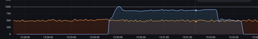

    me estoy peleando con el Axpert MAX 7.2KW con Pylontech US3000C conectada y comunicando, aunque es posible que aplique también al VM, King y MKS.
    El caso es que entiendo que los Axpert en modo Solar First (SUB) siempre chupan algo de la red, en mi caso unos 120W, si alguien sabe como eliminar ese gap que me lo diga pero entiendo es un buffer para cuando caen las cargas de golpe no inyectar a la red.

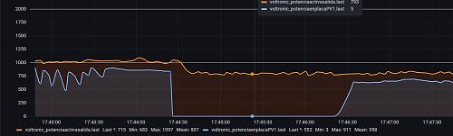

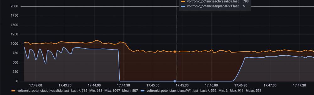

    El problema no es ese, el problema es que cuando estoy en modo SUB y no hay batería, o está cargando tenemos esos 120W de desfase, pero cuando conecto la batería y se está al 100% el PV input se queda unos míseros 6W y no hay manera de que genere nada, lo he reiniciado, tocado varios parámetros, etc. y nada.
    Aquí tenéis una captura donde estoy con la Pylontech desconectada, la conecto estando al 100% e inmediatamente el PV se cae. Apago la Pylontech y vuelve a generar:
    Aquí se puede ver que la batería baja al 99% y se pone a cargar, usando el PV IN para cargar la batería y para contribuir al AC Out. En los últimos segundos con batería al 100% el PV IN solo aporta al AC OUT, y después de desconecta.
    Acaso este es el comportamiento correcto y no estoy entendiendo algo?
    gracias de antemano por la ayuda

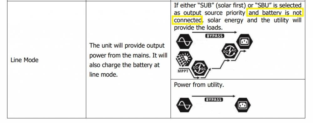

    Bueno, después de varias horas dándole vueltas he encontrado esto en el manual:
    Alguien puede clarificar un poco mas?
    Yo quería poner la batería solo como apoyo por perdidas momentáneas de red y para automatizar batería solo en hora punta, pero parece que habrá que ponerla en SBU.
    Alguien tiene una solución a esto?

    Puesto en SBU la batería está continuamente haciendo ciclos carga y descarga cuando hay sol y las cargas suben y bajan respecto a la generación, pero sí, efectivamente hace lo que tiene que hacer, y siempre usa algo del AC IN. Este modo es útil cuando se quiere conseguir el máximo ahorro en W importados de la red.
    Pero he conseguido tenerlo en SUB funcionando correctamente, para hacerlo he desconectado la Pylontech del puerto de comunicaciones y he puesto el parámetro 5 en modo USE. Comparto mis parámetros de voltajes por si a alguien le interesan:
    2- 30 x numero de baterías
    5- USE
    11 - 2
    12 - 46
    13 - 49
    26 - 52.5 - Según los expertos el balanceo de celdas empieza a 52V así que 52.5 es conservador pero cicla bien las celdas
    27 - 52.5
    29 - 46 (aquí soy conservador en el vaciado)
    41 - 30 x numero de baterías
    El principal problema de desconectar el BMS es que no sé el % real de la carga. El axpert me calcula uno basado en el voltaje pero el es inútil total por la forma de funcionar el litio, por ejemplo gastando los primeros 100W baja del 100% al 55%.
