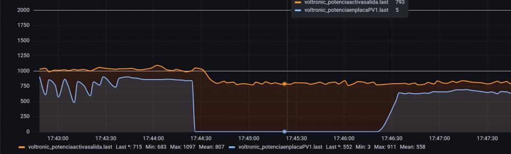

me estoy peleando con el Axpert MAX 7.2KW con Pylontech US3000C conectada y comunicando, aunque es posible que aplique también al VM, King y MKS.
El caso es que entiendo que los Axpert en modo Solar First (SUB) siempre chupan algo de la red, en mi caso unos 120W, si alguien sabe como eliminar ese gap que me lo diga pero entiendo es un buffer para cuando caen las cargas de golpe no inyectar a la red.
El problema no es ese, el problema es que cuando estoy en modo SUB y no hay batería, o está cargando tenemos esos 120W de desfase, pero cuando conecto la batería y se está al 100% el PV input se queda unos míseros 6W y no hay manera de que genere nada, lo he reiniciado, tocado varios parámetros, etc. y nada.
Aquí tenéis una captura donde estoy con la Pylontech desconectada, la conecto estando al 100% e inmediatamente el PV se cae. Apago la Pylontech y vuelve a generar:
Archivo adjunto 28148

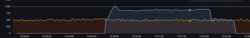

Aquí se puede ver que la batería baja al 99% y se pone a cargar, usando el PV IN para cargar la batería y para contribuir al AC Out. En los últimos segundos con batería al 100% el PV IN solo aporta al AC OUT, y después de desconecta.
Archivo adjunto 28149
Acaso este es el comportamiento correcto y no estoy entendiendo algo?
gracias de antemano por la ayuda

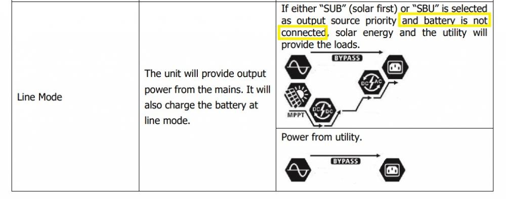

Bueno, después de varias horas dándole vueltas he encontrado esto en el manual:
Archivo adjunto 28161
Alguien puede clarificar un poco mas?
Yo quería poner la batería solo como apoyo por perdidas momentáneas de red y para automatizar batería solo en hora punta, pero parece que habrá que ponerla en SBU.
Alguien tiene una solución a esto?
