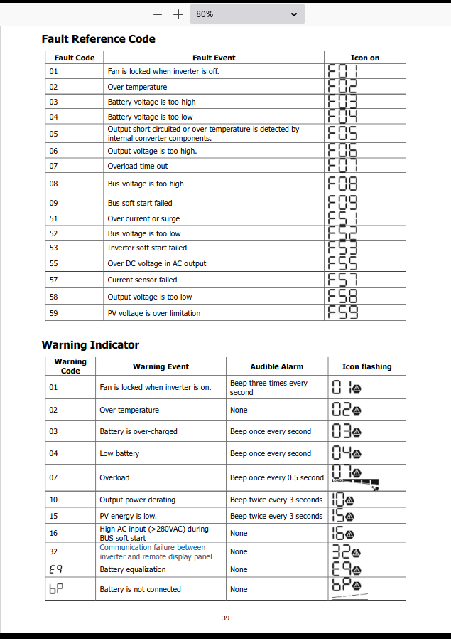

    Parece que hay cables en cada modulo de bateria que van a un concntrador que lee la tension de cada vaso para per si estan equilibrados y, imagino que los equilibra.
    El inversor entiendo que no es el que se para? o si? no hay algun codigo de error que te de alguna pista?

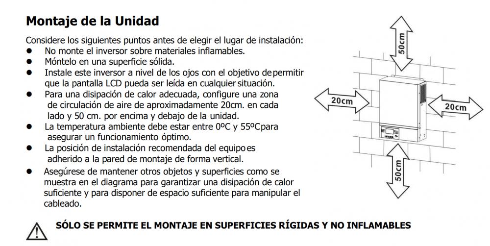

    De todas maneras yo antes de nada miraria de hacer un buen cableado agrupando cables y "peinandolos", y sobretodo montar y conectar una buena tierra. Los cables que veo en las imagenes son del color de los de tierra, pero entiendo que son los que salen del inversor para la carga.
    Ademas en las fotos no veo que el inversor respire nada bien... repasa el manual del inversor: https://atersa.shop/app/uploads/2019...castellano.pdf

    Deberías de poner cable para fv, y lo mismo para la alterna, sería fácil confundirse poniendo el mismo cable para todo.
    Qué has montado el inversor en un mueble de cocina? Ese inversor se va a calentar mucho ahí dentro.
    Tendrías que ver los parámetros que le tienes puesto al inversor, no vaya a ser que tengas alguno mal puesto, y por eso te corte.
    También tendrías que ver cuando te corte, cómo tienes las celdas, no vaya a ser que alguna se haya ido de madre, aunque veo que tienes un balanceador.
    No te cortará la descarga la bms?
    Te marca algún error?
