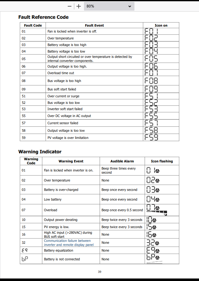

El inversor entiendo que no es el que se para? o si? no hay algun codigo de error que te de alguna pista?
Archivo adjunto 27976

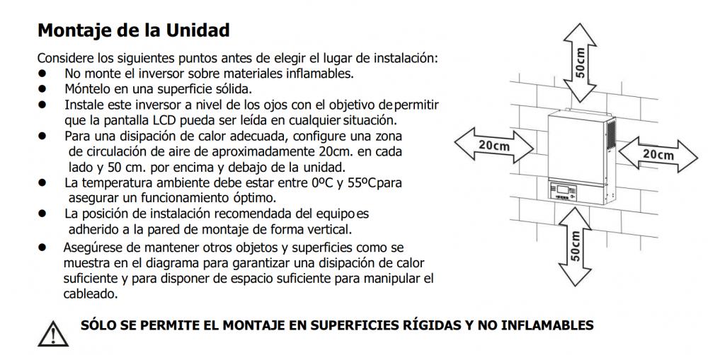

De todas maneras yo antes de nada miraria de hacer un buen cableado agrupando cables y "peinandolos", y sobretodo montar y conectar una buena tierra. Los cables que veo en las imagenes son del color de los de tierra, pero entiendo que son los que salen del inversor para la carga.
Ademas en las fotos no veo que el inversor respire nada bien... repasa el manual del inversor: https://atersa.shop/app/uploads/2019...castellano.pdf

Qué has montado el inversor en un mueble de cocina? Ese inversor se va a calentar mucho ahí dentro.

Te marca algún error?
