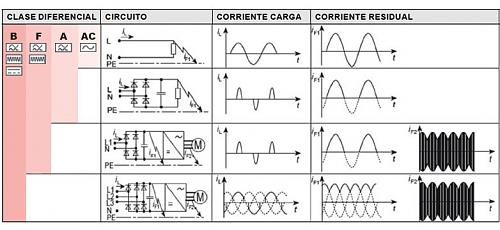

    El problema de poner un diferencial de 100mA, es que el REBT no lo permite en viviendas (debido a que son instalaciones sin mantenimiento periódico, en una industria no hay problema)
    Otra cosa es técnicamente hablando:
    Los 30mA vienen de dividir la tensión de contacto máxima de 50V entre la resistencia máxima de puesta a tierra permitida en el reglamento 1666 ohmios.
    https://artchist.blogspot.com/2020/0...tensiones.html
    Si la resistencia a tierra de la vivienda es mucho menor, que es lo normal, por ejemplo 15 ohmios, técnicamente hablando un diferencial de 100mA sería correcto ya que ante un defecto a tierra el diferencial la detectaría.
    De todas formas, lo ideal es medir con una pinza amperimétrica de fugas con ninguna, una, dos y tres baterías para ver las diferencias. Y medir la resistencia a tierra de la vivienda.
    Pero si el problema viene por corrientes pulsantes debido al conversor AC/DC, puede ser necesario un diferencial clase B o F

    Pregunté a la empresa que me instaló la planta y me recomendaron pasar a diferencial de 300mA de sensibilidad pero antes había pedido uno de tipo B de 25A y 30mA como comentaba 2j_ en esta última respuesta, lo puse hace unos días y no ha fallado mas, no he probado el de 300mA ya que no ha sido necesario.
