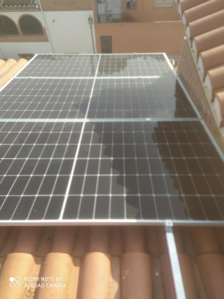

    Hola a todos,
    Pues he realizado ya la instalación hace 3 semanas pero necesito vuestra opinión de expertos porque creo que esto está siendo un despropósito. No voy a decir nombre de la instaladora, no es mi intención desprestigiar a nadie (a mis amigos y familiares no la recomendaría ni harto de sake japonés), si están por el foro y me reconocen pues que me respondan si tienen argumentos para hacerlo.
    Vino un técnico a ver la casa (ni se subió al tejado) y comentó que cabían perfectamente 10 placas en dos strings, total 5,5 con inversor de 5 kw, bueno vale…. Hacemos presupuesto y estoy de acuerdo, a los pocos días me comentan que están listos pero que tienen en stock solo inversor de 6 kw y me lo dejan al mismo precio. Me comentan que no hay problema y que funcionará bien…… bueno vale confiaré( esto no es importante ahora).
    Al venir los instaladores me dicen que ni de coñ…. Caben esas 10 placas ahí, cara de sorpresa por mi parte les digo que llamen al técnico que vino y lo aclaren, hablan y de repente cambian el discurso y dicen que si caben ahora las placas pegándolas a un pequeño tejado que tengo. Bueno valee confiaré otra vezzz…… (primer error por mi parte)

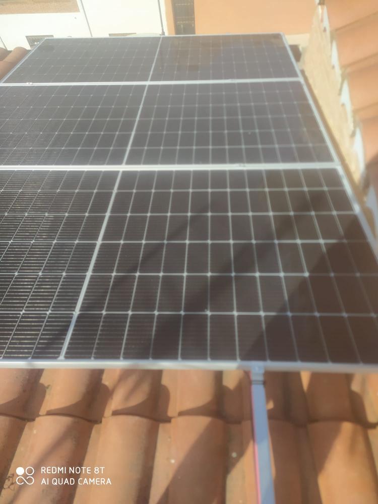

    En mitad de la instalación me da por subir al tejado y veo que el segundo string lo han cambiado del sitio pactado sin decirme nada, les pido explicaciones y se disculpan diciendo que no hay problema y que la producción no va a menguar por eso, buenooo

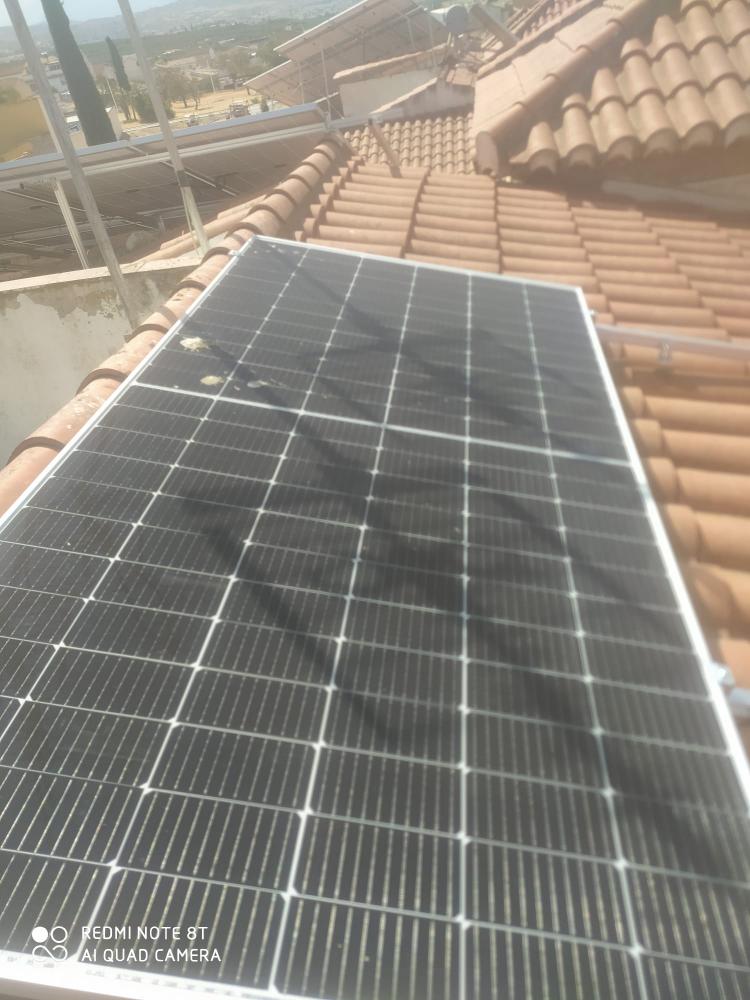

    Al terminar e irse me da por subir a ver mi flamante instalación y veo con horror sombras producidas por el tejado al que se han acercado demasiado…..mmmm no pasa nada llamaré para que lo aclaren, me comentan que no son importantes y que la producción no se verá afectada….. mosqueo por mi parte….. no soy técnico pero sombras??. Me atiende el Gerente y muy amable me comenta que no me preocupe que lo arreglarán.
    A los pocos días liberan el inversor, (al principio está en vertido cero hasta legalizar). Esto lo hacen sin avisarme con el consiguiente susto al ver la app. Llamo y me dicen que lo han abierto para ver lo que produce y que va bien y que las sombras no afectan para nada. Llamo al gerente y ya no tan amable me comenta que no lo van a cambiar por ahora porque la instalación va perfecta (segundo error por mi parte, tenía que haber desistido y que selo llevaran todo ahí) Me envían gráficas y datos y me dicen que todo va a ir correcto que espere unos meses para ver. Ya no confío nada

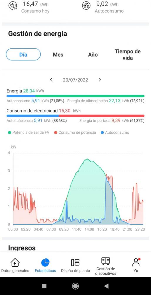

    Ayer me llaman y me dicen “que vamos a cambiarte el inversor de 6kw por uno de 5 para que vaya mejor” pero esto que “•$•$%$&%/ es???, no decíais que todo va bien?? Ahora no?? O es que os habéis dado cuenta de que habéis perdido dinero con el de 6kw??. O es que la habéis cag..do y el rendimiento baja con un inversor mayor??
    En fin siento el tocho pero vosotros como lo veis, exijo que me cambien las placas para las sombras?, cambio el inversor? Lo dejo?. Estoy un poco harto la verdad no me esperaba esto me parece poco serio.
    Adjunto fotos de las sombras y de la gráfica de la producción.

    no soy un experto en el tema, por este foro hay gente con mucha más experiencia y conocimientos pero intentaré darte mi opinión basándome en mi experiencia, que mi tejado tiene muchas sombras.
    Primero, la sombra de la antena de televisión quizás la puedas reemplazar a otro sitio sin tener que hacer mucho lio y eso se supone que te mejorará la producción.
    Lo de la sombra del tejadillo, si no tienes más espacio en el tejado y la sombra te incide o bien a primera hora de la mañana o a última de la tarde te afectará poco, por ejemplo, mis sombras en esta época del año a partir de las 17h empiezan a cubrirme los paneles y a las 18h tengo la mitad de paneles cubiertos y siguen funcionando, claro que a menos carga. Tengo asumido que mi tejado es el que es y no puedo quitar las sombras ni poner placas en otro sitio.
    Lo de cambiarte ahora el inversor al de 5kw podría funcionar, ten en cuenta que la eficiencia del inversor de 6kw con tus placas puede ser menor que con el de 5kw y podría mejorar un poquito la producción y total, si ya no tienes más sitio en el tejado y no vas a poder ampliar pues pon el de 5kw.
    Respecto a la curva que has puesto, yo la veo un poco deformada, seguramente por las sombras.
    A veces tenemos que aceptar que nuestros tejados no son perfectos para las placas y que no se diseñaron pensando en estas instalaciones y hay que aceptar que nuestras instalaciones no producirán el 100%, sin embargo, tenemos producción y autoconsumo y aun así excedentes por lo que podemos estar conformes.

    Lo de cambiar el inversor es absurdo, vas a tener prácticamente la misma producción. (La curva de eficiencia de los Huawei entre 20% y 100% de carga es prácticamente plana)
    En las fotos no se ve todo el tejado, así que no sé si hay espacio para reubicar las placas para evitar completamente las sombras. Suponiendo que no se pueden evitar, tienes dos opciones teóricamente, que te retiren las placas donde dan las sombras y te quedas con una potencia menor y entonces probablemente sí haya que cambiar el inversor (esta opción no les va a gustar nada), o lo dejas tal cual e intentas que te instalen unos optimizadores que te ayudarán un poco pero no mucho a mejorar la eficiencia (yo no sé mucho de optimizadores, pero hay bastante gente por el foro que puede opinar).
    Suponiendo que la orientación de la cubierta es Sur las potencias/producción que refleja la gráfica son algo pobres para un sistema de 5,5kWp en Agosto.

    Muchas gracias por contestar a los dos
    Siento no haber puesto todos los datos era por no hacer un tocho insufrible.
    La sombra de las antenas es desde las 10 hasta las 13 aprox. Imagino que esa placa está muerta en todas esas horas. Como una antena es de mi vecino no es una opción moverla. La otra sombra empieza desde las 13 ocupando un par de filas de la placa hasta que se va el sol ocupando casi el 60%. La foto es alas 17 o así.
    La orientación de ese string es suroeste, desconozco si la producción es correcta, yo también creo que es poco, por eso pido opiniones. El pico máximo de 3,6 me parece poco (aunque no sea el mejor indicativo)
    El otro string si está al sur pero allí ya no caben más placas. Y ese si está ok bueno más o menos (también tiene su historia)
    Existe otra opción que es levantar esas placas de las fotos con estructura para evitar el tejado y así las sombras, es decir , poniendo el borde inclinado encina de ese tejado, cambiaría un poco la orientación pero visto lo visto creo que es un mal menor, pero ellos lo quieren evitar imagino por los costes.
    Lo del inversor imagino que no les cuadrará las cuentas y quieren encasquetar el de 5 que era el que aparece en el presupuesto y usan esa excusa, pero sino me cuadra que se aguanten.
    Los optimizadores los desconozco no sé si alguien pudiera iluminarme
    Como veis la gráfica?

    Lo que podrías hacer es simular con la herramienta PVGIS https://re.jrc.ec.europa.eu/pvg_tools/es/ las producciones para una cubierta y otra y comparar con lo que te rinde. También podrías desconectar el string "bueno" y observar la producción y potencia que te da el string problemático y así sabes cuánto estás perdiendo respecto al teórico del PVGIS.
    En cuanto a elevar estructuras, a algunos ayuntamientos no les hacen ni puñetera gracia esos inventos por el impacto estético. Otra consideración es la mayor exposición al viento.
    Optimizadores, haz una búsqueda en Google de Solarweb optimizadores y te saldrán varios hilos que hablan de ello...
    Por ejemplo...https://www.solarweb.net/forosolar/f...sin-ellos.html

    Lo normal, cuando te presupuestan, es que en el mismo presupuesto aparezca una imagen de google maps y la ubicación de cada panel. Hay programas de FV que lo hacen, incluso la distribución automática o cuantos paneles caben.
    Van tan saturados de faena con esta burbuja que pasan de todo y se limitan a lo justo. Incluso algunos te dan el presupuesto de boquilla, ni email ni nada. A mí me ofrecieron 7 kW por 28m2 (contaban mal los m2 en google maps y les dije cuanto hacía de m2) Al final voy a poner 4,9 kW aunque lo máximo eran 5,5 kW que me entraban con paneles más grandes. Creo que por tu parte, aunque no era obligado, hubiera sido mejor que hubieras sabido qué paneles querías de tamaño y cuantos te cabían, porque la mayoría de instaladores van así: te dicen precio de un pack, generalmente de 14 paneles con inversor+batería, y luego si no caben tantos paneles, entiendo que se queda para su bolsillo...
    o te devuelven la diferencia, pero de momento ya han cobrado por esa cantidad...
    Si haces desmontar los paneles, seguramente no llegues a cobrarlos.
    Si te han ofrecido 5.5 kW con 10 paneles, entonces te han puesto los paneles más mastodontes que hay de 550Wp de 2.28m de altura x 1.14m anchura. En tejados irregulares o con obstáculos, hubiera sido mejor paneles más pequeños (de 1.74m de altura de 400-450 Wp) para resituarlos mejor, aunque no llegases tal vez a los 5.5 kW pero la productividad sería mayor.
    Instalar optimizadores, una vez están ya puestas las placas, es como si te toca volver a poner paneles, porque los tienes que volver a desmontar y collar el optimizador en las guias. Seguro que te cobran las horas aparte.
    Los optimizadores de Huawei sólo llegan hasta 450W por lo que con esos paneles no los puedes usar. Hay paneles Tigo de 700W pero no sé si son compatibles con Huawei.
    Aún has tenido suerte que te pusieran esos paneles half-cell en horizontal bajo la cornisa, porque si los hubieran puesto en vertical, se anula por completo la producción del panel.

    Las sombras son lo peor, no solo joroban ese panel, sino todo el string. Aunque sean parciales.
    Por tu curva y las fechas es como si hubieras montado 4kW. Por otra parte, si no tienes sitio, mal apaño tienes. Lo único de Olvera las placas que tienen las sombras del tejadillo y que te devuelven la pasta de ellas. En producción ni lo vas a notar.
    (Los microinversores serían una movida a esta altura - todo montado, líneas de continua tiradas- y tampoco van a mejorar la leche)
    Update: he mirado ese día, y yo con 3.6kWp produje 22 kWh. Tú estás como si tuvieras 4-4,3kWp. Y a ver en invierno.

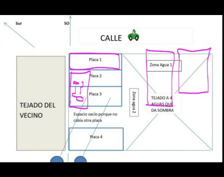

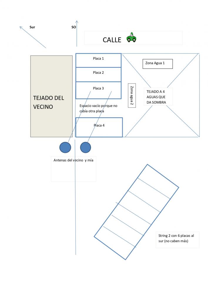

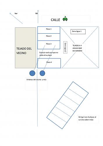

    Pues he hecho un mini mapa para que sea vea un poco el tejado, (No soy delineante no os riais)
    La cronologia de sombras es:
    -Antena:
    La doble antena afecta a la placa 4 desde las 9.30 hasta las 13:30 o asi.
    a la placa 3 afecta la doble antena desde las 9.30 hasta las 12 o asi.
    -Tejaillo:
    A las 14:00 ya invade una fila de la placa 2 y 3, avanzado sin descanso hasta el 50% delas placas sobre las 18 horas.
    la placa 1 es la menos afectada aunque tambien se tapa un poco sobre las 17 horas
    Mi posible solución es elevar las placas 1,2,3 sobre la llamada zona de agua 2 y mover la placa 4 a la zona de agua 1, alternativa es directamente quitar la 4 pero se quedaria en 3 placas por 6 del otro string nose si eso seria correcto, o poner un optimizador en esa sola.
    Otra solución es resignarme como dice Malainfluencia (vaya nick jaja) y disfrutar de lo que produce y esperar al invierno para ver números

    ¿Cuántas placas te caben en el tejado zona agua 1 y cuantas en el tejado zona agua 2? En esos tejados no tienes sombras, ¿verdad?
    Si en cualquiera de esos tejados te caben las 4 placas y no tienes sombras, la solución puede ser pasarlas 4 placas del string con sombras a tejado agua 1 si quieres tener una mejor producción por la tarde, o al tejado 2 si prefieres tener mejor producción por la mañana. Las 4 en mismo tejado no vale 2 en un tejado y 2 en otro.
    Si no te caben las 4 placas en los tejados 1 o 2 (las 4 en el mismo) yo solo veo 2 opciones o aguantarse con la instalación que tienes y exigir por ejemplo un descuento por el desastroso diseño de la instalación; o bien sacar el inversor venderlo en Wallpop, Milanuncios y similares y poner 5 microinversores APS DS3.
    Por cierto acabo de fijarme que en la 2º foto en la placa 4 se ve un par de manchas importantes, quizás de una cagada de un pájaro, que te fastidian aún más la producción, cuando suban a arreglar el desaguisado de las sombras que aprovechen y te las limpien

    En esos tejado cabría una o como mucho dos sobresaliendo del tejado, pero me has dado una idea que no sé si será un disparate moverlas así aprovechando que la orientación y angulo son similares: placa 1 igual, mover la 3 y 4 a agua 1 (si caben) y la dos girarla a vertical tal que así

    Cita Iniciado por RubenPL Ver mensaje
    Lo de los pajaros es mortal se posan en la antena y claro evacuan ahi, iba a poner un espantapajaros con CDs antiguos pero claro daban mas sombra........

    No recuerdo exactamente pero a lo mejor un 10 o 15 % en esa hora, por ejemplo estaba a 1800w y al empezar la punta de la antena bajaba a 1650 de golpe, por el area de deformación de la curva a lo mejor eran 300wh en total o menos, no es mucho pero pudiendo arreglarlo daba rabia jeje
    De todas formas la mia era un solo hierro q daba sombra la tuya tiene un enrejado ahi que tapa mas..
    A lo mejor puedes pillar una antena menos engorrosa y ponerla un poco mas abajo, yo me pille una de camping pequeña de esas de plastico sin sobresalir de la chimenea en altura.

    Lo de siempre... Te ponen todos los paneles que caben para facturar más... Es mejor poner menos paneles y evitar los sombreados. Así de simple

    La orientación de las placas de un string tiene que ser la misma.
    Yo tengo optimizadores Huawei y sombra de una antena y es muy poco lo que pierde, entorno a 20-25w creo recordar y las cagaditas de pájaro igual. Y digo poco ya qye con los optimizadores veo la producción de cada placa.
    Por la gráfica que pones de producción queda claro que el string de las 4 placas no va bien ya que el pico paximo de producción parece ser 3,6kw que en su mayoría son producidos por el string de las 6 placas al sur. Cuando llegue el invierno las sombras seguramente te tapen por completo alguna o varias de esas placas con lo cual elevar las placas si se puede sería una opción.
    Por cierto no cambies el inversor quedate con el de 6000 y si dicen que está mal que te pongan el mismo.
